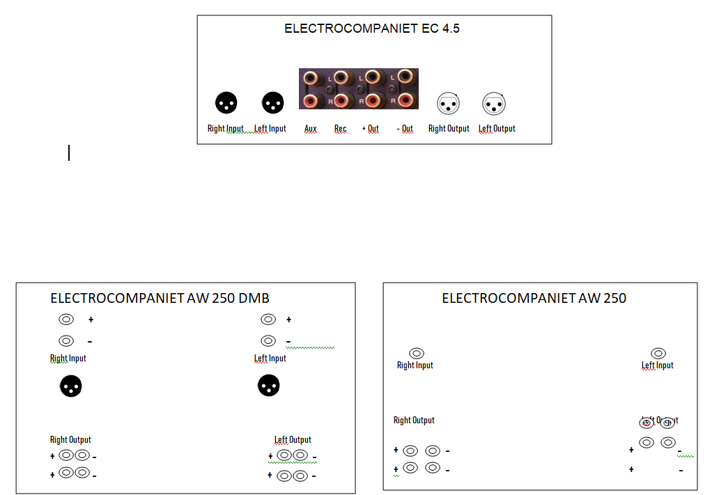

takk for svar gutta,
Noen tanker om hvorvidt det går an å koble disse AW250 som monotrinn?
Ser av den nye AW250R at den er utstyrt med XLR link, men mine gamle har dessverre ikke
det. Se forøvrig bildevedlegg (tegna sjøl så beklager kvalitet)

Det er nok best du beskriver hele oppsettet ditt, som hvilken høytaler du skal bruke før du ber om tips til brokobling av forsterkerene dine.

Oppsettet er 2x EC AW250 og EC 4.5
Har noen eldre ombygde BIC Eviction RTR-EV15. Disse er bi-ampable med avtagbar jumper-strap for å atskille bass fra diskant og mellomtone.
Brokobling av nevnte forsterkere forandrer seg vel ikke, hvis tilkobling av andre bi-ampable høyttalere?

Les litt i denne tråden.
Høyttalerne dine er kanskje ikke laget for den voldsomme effekten du får? De er jo kanske følsomme med 95dB og de er oppgitt til RMS effekt på ca. 200W.
Brokoblet vil AW 250 lett passere 1000W.
Kanskje biamping er bedre.
Står en del tips om høyttalerne her.
