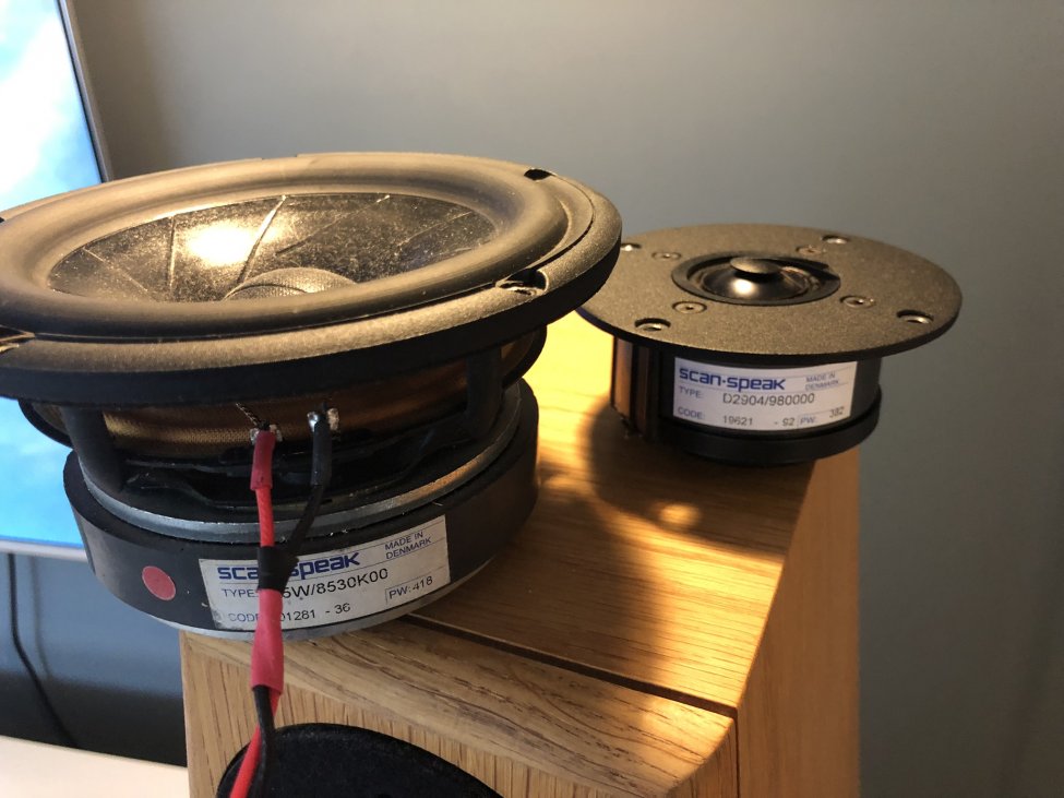

Har elementer liggende til å bygge noen toveis bokhyllehøyttalere, basert på scanspeak papirkone 5" samt et par av deres metalltweetere.
Dette er foreløpig litt "rallskjå" og mest på gøy. Har en 6kanals Rotel effektforsterker som kan brokobles, samt en fullanalog surroundpre, også fra rotel, som kan benyttes.
Trenger da tips om, er rimelige proaudio lydkort/ interface med spdif/USB inn til minimum 4 analoge ut.
Enheten skal da brukes som dac/delefilter, og evt pre.
Det er fint om man kan sette filter i enhet/ at den fungerer «stand alone», men ikke et must.
Prisklasse <1500,- og gjerne brukt.
Noen hete tips?

Prosjektkostnader foreløpig:
Midbasser: 1500,-
Tweetere: 500,- (med liten bulk på den en ene)
Elektronikk: 500,-

Ja, det finnes en Troels Gravesen HTT basert på elementene - der man får kjøpt et godt passivt filter til like over tusenlappen. Men så lenge jeg har den lille rotel med 6 kanaler så gir det ikke mening å kjøre passivt.
Om noen har en digital blackbox liggende, skrik ut.
Slik jeg har forstått det kan jeg benytte hvilket som helt lydkort med flere enn 4 kanaler og kjøre alt i software. Men det hadde vært fint om systemet og fungerte med eksterne kilder, og ikke bare PC.
En behringer ultracurve eller ultradrive, minidsp 2x4, og 2x4HD vil fint kunne gjøre jobben.

Tror nok minidsp 2x4HD vil være den mest åpenbare her.
