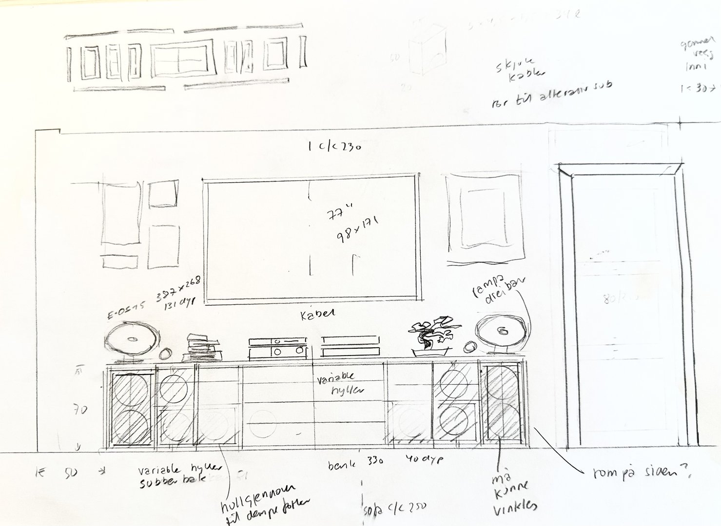

Hvor mye høyere må man spille for å kompensere for lengre lytteavstand?
Svaret er vel 6dB (halvering) reduksjon pr meter med vanlige høyttalere og «kun» 3 dB med line-array.
Hva med bassen? Den sprer seg mer ut i rommet og mister nesten ikke nivå uavhengig av hvor man er, man må allikevel tune systemet rundt lytteposisjon. Multi subwoofere med litt tilfeldig plassering kan også være nyttig?
Min utfordring:
Har en stue som er 5,15 meter dyp og 5,4 meter bred.
Hadde planlagt å sitte snaue 3 meter unna men nå blir det pga møblering lytteposisjon i sofaen i andre enden, altså 4,6 meter unna høyttalerne.
Da vi bor i blokkleilighet så er det ikke ønskelig å måtte øke lydvolumet vesentlig mtp naboer, jeg tenker at jeg hadde fått en større lytteopplevelse pr dB hvis jeg satt nærmere? Eller?
Sofaen ble litt for stor her 🤭

Det kan nok være at multi sub er løsningen, f eks en eller to på siden av sofaen. Jeg kan også kjøre bass kanalene hhv foran og bak i mono eller til og med bruke fire kanaler til bass og virkelig tune rommet?
Og line-array fra 50-80 Hz og opp

Har du nå falt helt bort fra linjer inne i reolen?
Stua må bygges om pga diverse bygningsmessige problemer jeg ikke skriver om her. Alt må tenkes på nytt.
Jeg hadde alt klart ift ny løsning og kjøpt inn til dette oppsettet men fruen og jeg ble aldri enige om lyttestoler midt i stua.
Forkastet system:

Her er løsningen om man er redd for naboer og lyd istedet for subber!
Meget interessant innspil. Og jeg er ikke redd for å spise en dromedar.
Det er fullt mulig å EQe linjer ned til 50-60 Hz.
Seas har en splitter ny 5 1/4 tommer ekte* mellomtone med relativt lav fs og mms på kun 8 gram. 9 slike gir et membranareal på 900 cm2 altså mer enn en 15 tommer.
Så kan jeg kjøre på med 36 smådiskanter.
* se på den slanke inverterte bølgen, det gir mindre kantrefleksjoner enn på ordinære bassmellomtoner, ellers så er spolen etc laget utelukkende for mellomtone bruk og ikke bass i tillegg.
