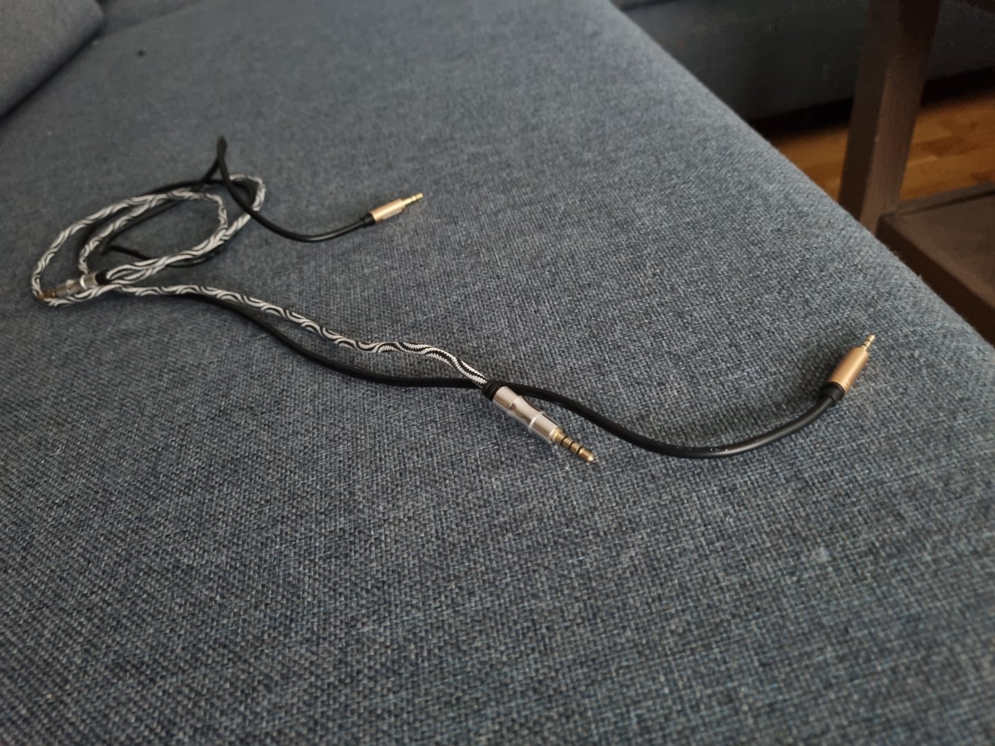

    Her har jeg to kabler som gjør samme jobben, men de måler ulikt, la de ved siden av hverandre slik at dere kan se selv. Har ikke målt de ennå, men den ene måler uten tvil lenger enn den andre.
    Vis vedlegget 846900
    Ikke alt som kan måles som kan høres, men jeg mistenker at du KAN være i stand til det hvis bare den ene rekker frem😉
