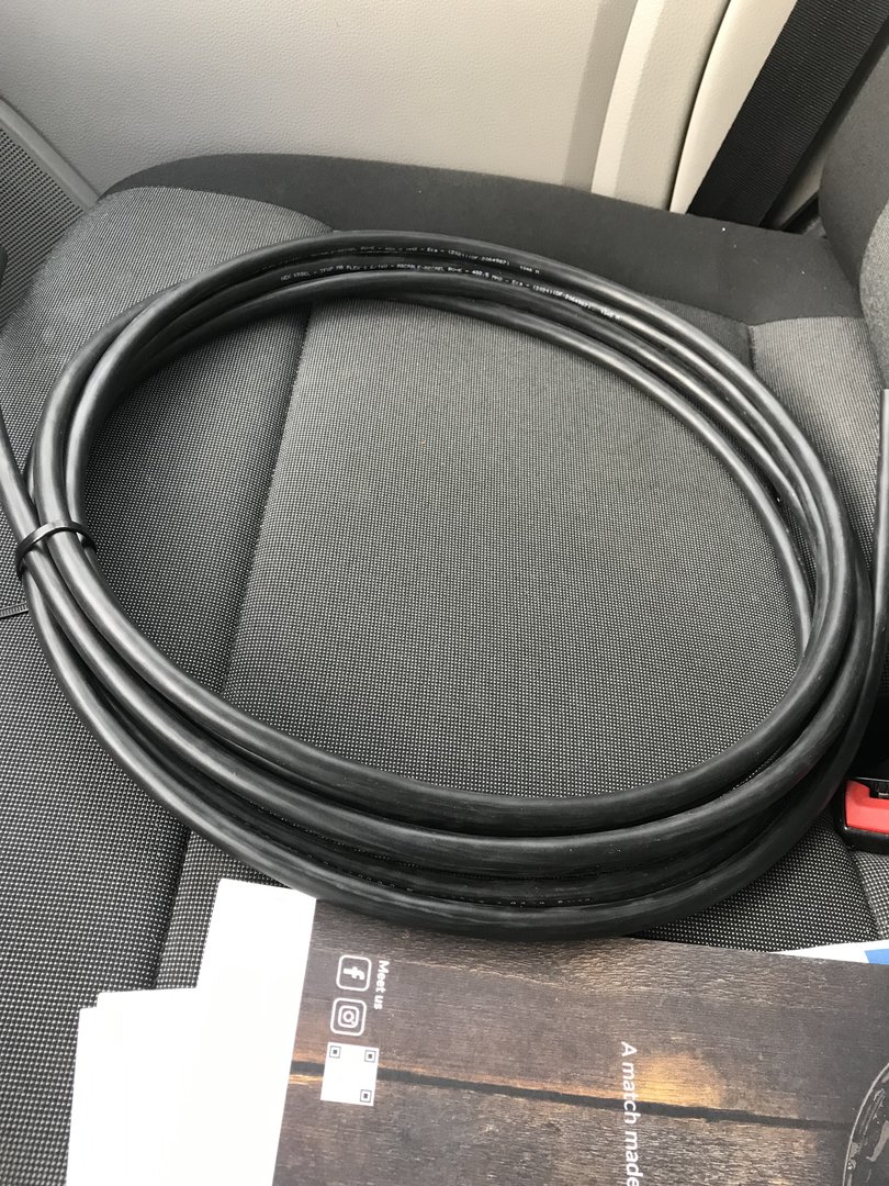

    Det er lydmessig forskjell på kabler. Her er mine nye, kjøpt hos elektro importøren til summen av 300.- ink mva. 2x3mtr😊
