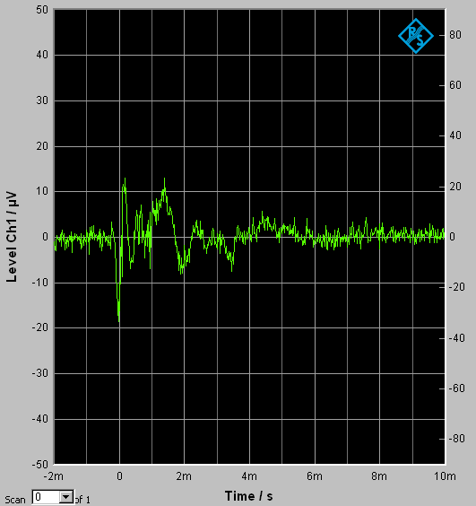

    Med 1,8k kildeimpedans på min Belden 1804A starquad signalkabel gir en kakk med tannbørsten et signal på ca. 30uV peak to peak med en frekvens på 1kHz pluss høyere harmoniske. Det tilsvarer omtrent -100dBV og vil ikke være hørbart. Et slikt fysisk"kakk" rett på kabelen er nok svært mye mer voldsomt enn den svake vibrasjonen den blir utsatt for i et vanlig anlegg. "Kakkets" styrke er slik at det gjør greit vondt på fingrene, men ingen blåmerker.

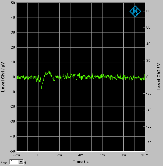

    Med 100 ohm kildeimpedans måtte jeg slå en del hardere for å lage 8uV Peak to Peak. Det tilsvarer ca. -110dB og vil garantert ikke være hørbart i det hele tatt med mindre det er på en kabel til en RIAA.
    Konklusjonen er at for en god kabel ikke er mikrofoni et problem på linjenivå. RIAA blir noe annet.
    Som så mye annet i Hi-Fi verdenen så er altså mikrofoni i kabler en reell ting, men blir fort blåst ut av proporsjoner.
    Denne signalkabelen er laget med sølvbelagt ultra-ren kobber og koster 70 kroner meteren.

    Biltema "lakris" ubalansert etter tannbørste-metoden terminert med 100 ohm.
    Med 1800 ohm terminering. Det var visst 1800 ohm i forrige test også. Litt lite scientific dette...
    Helt klart er denne kabelen dårligere. Ikke så rart egentlig siden den gode kabelen i forrige test er en starquad med veldig kompakt og stabil struktur.
    Med en slik koblet til anlegget kan man nok faktisk høre at det skjer noe i høyttaleren. Men så er det ikke mange som har kildeimpedans på 1800 ohm da.
