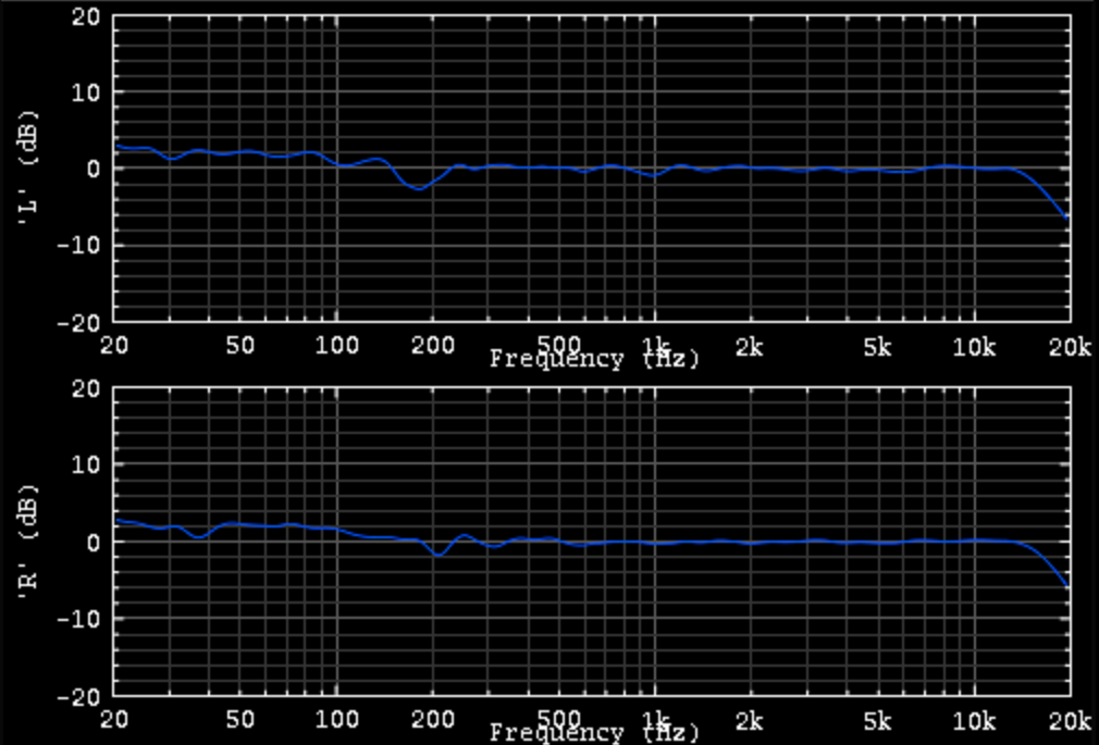

    For å vurdere om kurver er like, så trenger vi data. Jeg vet ikke om noen har lagd en slik oversikt over HFS-medlemmenes kurver. Kjenner du til et slikt datagrunnlag? Det hadde vært artig å se nærmere på disse dataene :)
    Dessuten er det en metodeutfordring. En del av HFS-medlemmenes kurver følger et predefinert spor over hele frekvensregisteret, mens andre bare korrigerer frekvensresponsen under og rundt "Schroeder", dvs. i "bassen" og litt opp i mellomtonen.
    Medlemmene på HFS kan deles inn i 4 grupper basert på deres tilnærming til romkurver, slik:
    GruppeKorreksjon under (og rundt) "Schroeder"Korreksjon over "Schroeder"
    1JaJa
    2JaNei
    3NeiNei
    4NeiJa
    Det er dessuten en tilleggsdimensjon her. Mange kjenner ikke høyttalernes eksakte anekoiske respons. Da vil man strengt tatt ikke kunne vite om korreksjonsprogrammet gjør en romkorreksjon eller en høyttalerkorreksjon. Denne problemstillingen blir sannsynligvis viktigere jo høyere man går opp i frekvens.
    Av de 4 gruppene ovenfor er det åpenbart gruppe 3 - som ikke gjør noen korreksjon i det hele tatt - som er størst. Men de fleste i denne gruppen vil neppe ta seg bryet med å måle romkurven. Gruppe 4 er nok litt oppkonstruert og teller neppe mange. Av dem som deler kurver på HFS, tipper jeg så å si alle faller inn i gruppe 1 eller 2. Jeg er litt usikker på om man umiddelbart kan sammenlikne kurvene fra gruppe 1 og 2, bortsett fra i bassen og litt opp (si opp til 300-500 Hz).
    Som allerede nevnt, har en teknisk standard som EBU Tech 3276 en toleransegrense på ±3dB i dette området, men idealet Lm er en rett kurve. Dolby har på sin side en heving på 1dB under 160Hz. Sånn sett har EBU større frihetsgrader enn Dolby. EBU tolererer en heving på opptil 6dB i bassen, mens Dolby anbefaler en strengere toleranse på bare ±1dB mot EBUs ±3dB.
    Hva tror du? Faller alle kurvene på HFS inn i EBU-båndet fra 50Hz til si 300-500Hz? Hva med Dolby-båndet på ±1dB?

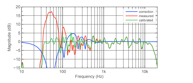

    Så er det en haug med ting som jeg antar denne teoretiske tilnærmingen din ikke plukker opp. Glatting, lengde på målevindu, etterklangstid i rommet og refleksjoner.
    Under ser du feks en måling av en høyttaler i rommet. Den røde kurven viser en typisk bassrespons i et ubehandlet rom, blå er korresjon og grønt er summen.

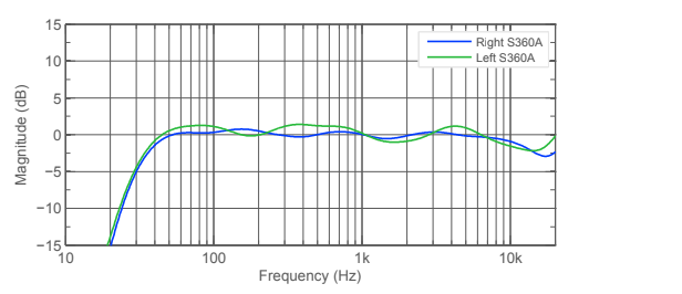

    Men så kan man jo glatte målingen litt - og da ser resultat slik ut:
    Bare for å illusterere at målemetoder og glatting påvirker hvordan kurven blir seende ut.

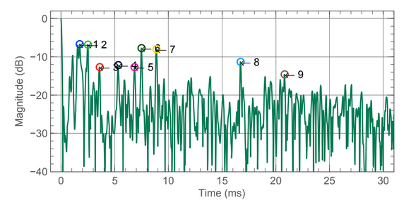

    Men troverdig lyd handler om mer enn glattet frekvensrespons:
    Hvis man ser litt på romrefleksjoner - så er jo ikke rommets bidrag med for høye frekvenser når man lager slike "romkurver". Og det er klart det låter veldig mye lysere om man har mye refleksjoner:
    Så om man har samme romkurve i disse to rommene:
    Et rom med veldig mye refleksjoner:

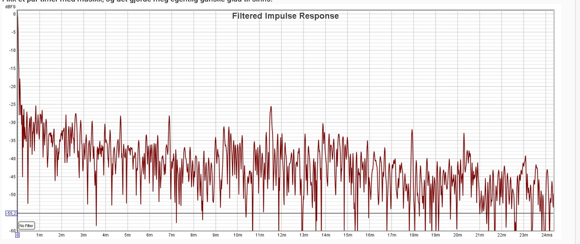

    Og et med lite refleksjoner:
    Så er lyden totalt forskjellig - selv om begge er iht til en eller annen standard.
    Vis vedlegget 919367
    Vis vedlegget 919368
    Vis vedlegget 919376
    Vis vedlegget 919377
