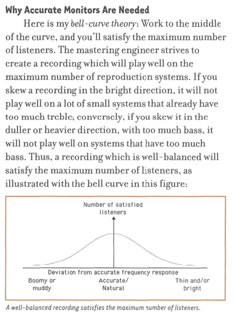

    Er ikke dette 100% subjektivt? Sjøl har mine preferanser for bass endret seg over tiden og nå liker jeg ikke (for) mye bass. Mens enkelte andre aldri kan få nok av det...
    Du beskriver et veldig viktig poeng, nemlig at individuelle preferanser er i drift. Men når man summerer opp preferansene til 100 millioner mennesker over hele verden, er preferansene sannsynligvis mer stabile for hele gruppen som helhet enn dine preferanser. Samtidig er det grunn til å tro at preferansene til hele gruppen også drifter, men sannsynligvis mindre og langsommere enn individuelle preferanser…
    Slikt må lydprodusentene ha i bakhodet, og nettopp derfor bruker Katz det han kaller klokkekurven:
    Newell skriver om samme tema i boken Recording Studio Design (2017) følgende:
    «Nevertheless, work carried out by Genelec and JBL on a very wide range of listening conditions, from hotel alarm-clock radios to ghetto-blasters, from motor vehicles to discothèques, from Scottish castles to tropical wooden huts, from home theatre systems to headphones; the average of all the responses was FLAT! This, perhaps surprising result suggests that control rooms in studios which are recording music for all reproduction circumstances should have flat responses if they are to be fair to all reproduction conditions. In practice, listeners then receive the responses according to the circumstances under which they are listening, and not a response which has been biased towards any specific listening conditions which may prejudice the enjoy- ment of music under different circumstances. A flat response is the fairest and the most representative response for a control room to exhibit».
    En flat romkurve er med andre ord et forsøk på å treffe et bredest mulig utvalg av preferanser (klokkekurven demonstrerer også at man vil bomme på manges preferanser, men man minimerer bommertene), og samtidig er en flat romkurve et forsøk på å treffe et bredest mulig utvalg av lyttesituasjoner (fra hodetelefoner til bil og all verdens stuer og fellesrom i Asia, Amerika, Afrika og Europa mv.).
    (I tillegg kommer at en flat romkurve er praktisk når lydmateriale utveksles mellom profesjonelle lydprodusenter slik at tonal balanse er mest mulig lik på tvers av produksjonsrommene).

    I kontekst av dette blir for eksempel den hypotetiske klokkekurven til Katz meningsløs siden vi i praksis ikke klarer å operasjonalisere den:
    nullpunktet er ukjent, altså hva "accurate/natural/neutral/well balanced" betyr i et lytterom. Nullpunktet er ukjent siden et virrvarr av faktorer som henger tett sammen med psykoakustikken påvirker hva ørene våre (som også er veldig forskjellige) hører i forskjellige lytterom.
    Konseptet "flat respons" er heller ikke veldefinert uten at vi presiserer "on-axis anekoisk, på avstand x", som da sier lite om responsen eller lydkvaliteten i et rom. Jf. tidligere post fra mitt lille hobbyprosjekt.

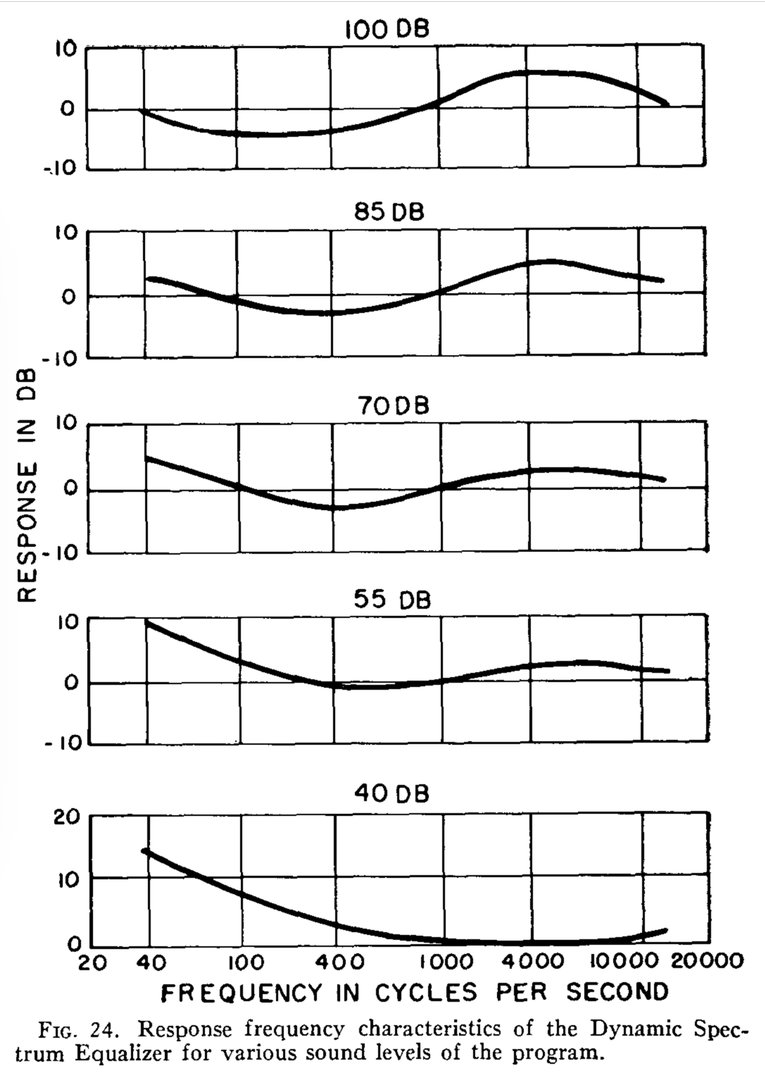

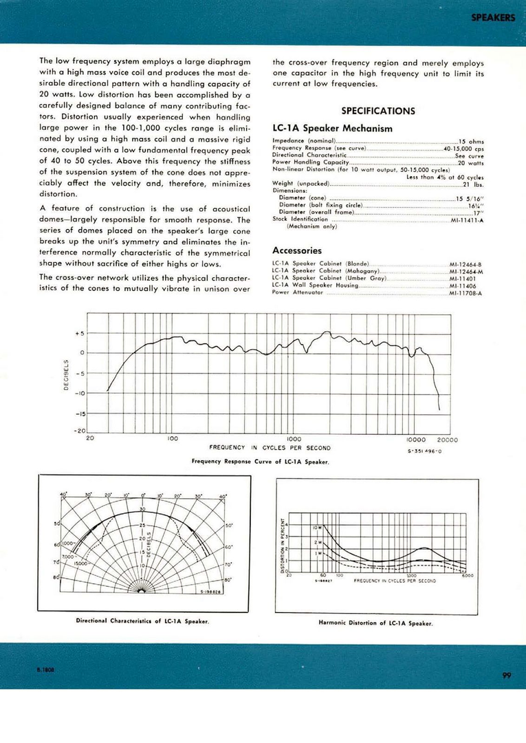

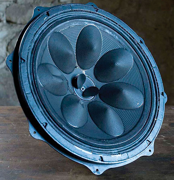

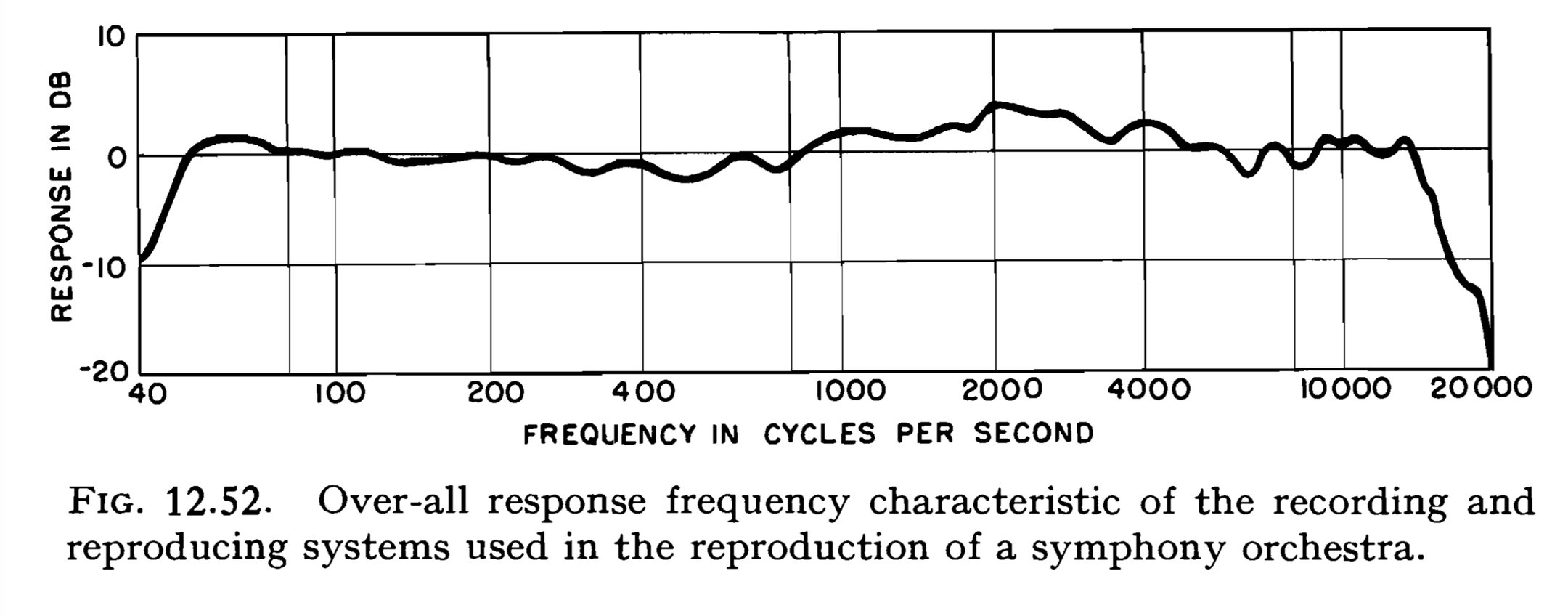

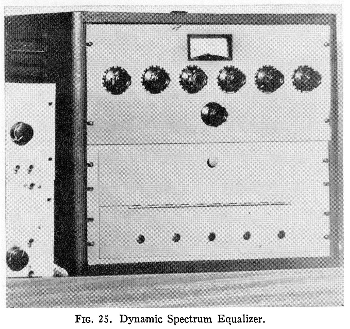

    OLSONS DYNAMIC SPECTRUM EQUALIZER OG DYNAGROOVE
    I 1964 beskrev Olson RCAs nysatsing RCA Victor Dynagroove System slik:
    «The RCA Victor DYNAOROOVE system is a planned evolution of improvements in all aspects and elements of sound recording by means of disk records. The main objective has been to provide a distinct improvement in performance from a new cohesive and integrated system. The purpose of this paper is to describe the complete system, from the artist's conception of the music to the reproduction of the sound as perceived by the listener in the home».
    For folk på HFS forbindes nok Dynagroove med en del plateutgivelser fra 1960-tallet. Nyvinningen tok sikte på å forbedre avspillingen av vinyl og lanserte løsninger knyttet til datidens teknologi for plateavspilling. Et aspekt ved Dynagroove som ikke har fått like mye oppmerksomhet, er Olsons Dynamic Spectrum Equalizer.
    «The dynamic spectrum equalizer was designed to provide a dynamic alteration of the projection qualities of sound so that under conditions of playback, which differ from those in which the music was performed, the best perception of the qualities of the original performance would be obtained. The unit used in the DYNAGROOVE project is shown in Fig. 25».
    DSE var altså en gedigen EQ-boks som gjør det en liten datamaskin med programvare gjør i dag. Olsons EQ var - så vidt jeg vet - enestående i sin tid og lå dermed langt foran utviklingen. Den tok bl.a. hensyn til rombidraget i bassen og kompenserte for dette gjennom EQ. Utfordringen til Olson, var at ikke alle husholdninger kunne ha en egen Dynamic Spectrum Equalizer hjemme, så EQ-prosessen måtte tilføres vinylplaten ut fra antakelser om gjennomsnittshjemmets avspillingsforhold. Hva gikk denne DSE-prosessen ut på?

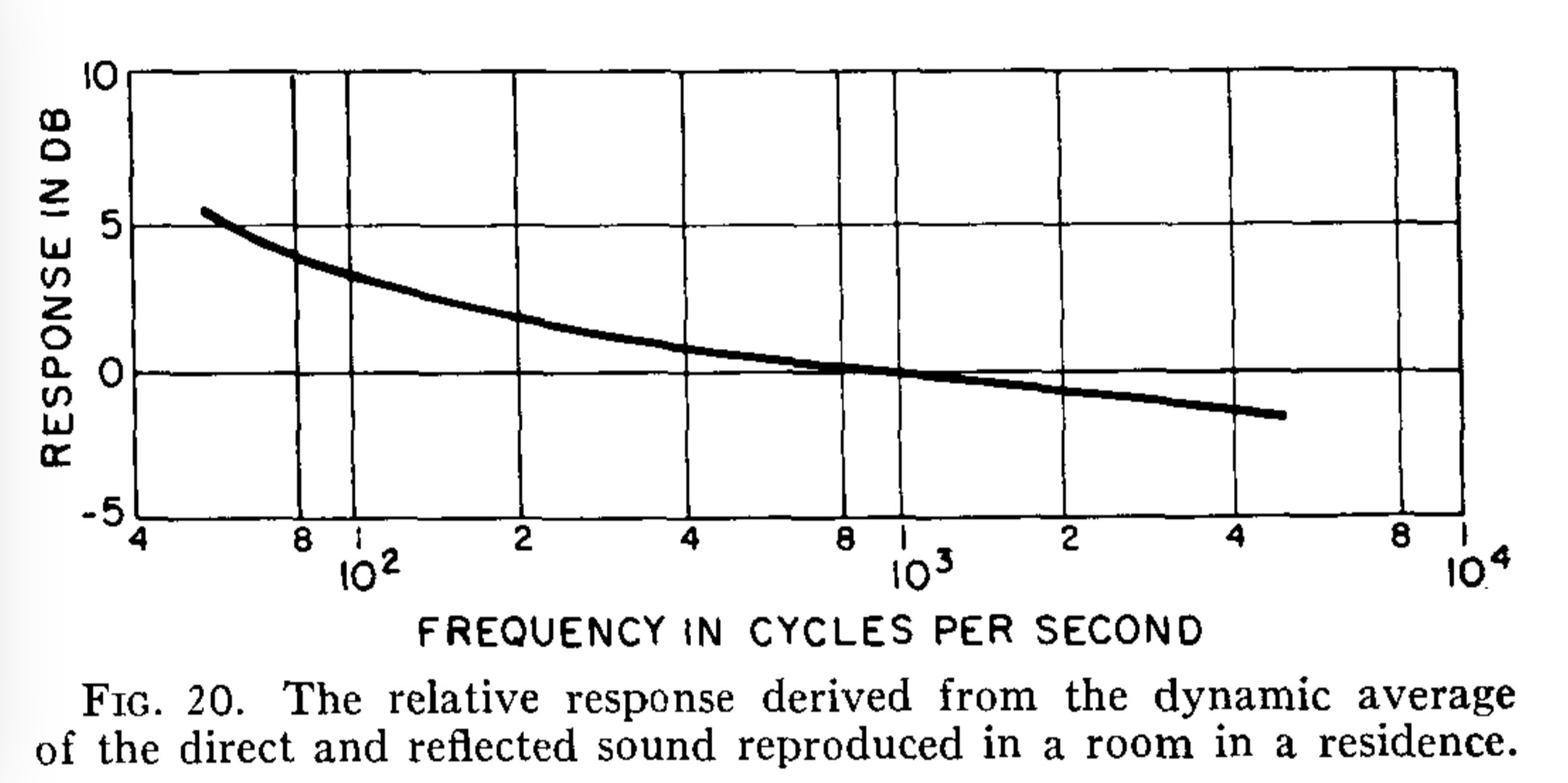

    «To summarize, there are six characteristics that must be considered in the reproduction of sound in a room in the home: the peak level of sound reproduction in the home, the ambient noise level in a room in a home, the spectrum of the ambient noise, the loudness vs loudness level, the response frequency characteristic of the ear, and the reverberation characteristic of the average room in a home».
    Til tross for at EQ-prosessen besto av seks faktorer, var det særlig to faktorer som bestemte utfallet av EQ-kurven som ble brukt i mastringen av Dynagroove-LPer:
    «The main equalizations are due to a drop in the level of about 20 db, which can be deduced from Fig. 18, and the 20 increased low-frequency response from the acoustics of the room of Fig. 20. This process leads to a first approximation of the equalization».
    Da Olson skrev om «drop in the level of about 20 db», påpekte han det faktum at folk spiller lavere hjemme enn når musikken spilles live i konserthallen. Toppene i lydnivå i konserthallen er i snitt 20 dB høyere enn når folk spiller musikk hjemme, hevdet Olson.
    «The main reason why the average listener prefers a lower level of sound reproduction in the home as contrasted to the sound level in the concert hall is that the tolerable peak sound level in a small room is lower than the tolerable peak sound level in a large hall. The shorter mean free path and resultant faster growth and decay of sound in a small room appears to lead to a lower tolerable peak level in the small room. Subjective tests have indicated that the same results are obtained regardless of whether the sound program is live or reproduced», skrev Olson.
    Han koplet det lavere lydnivået i hjemmet sammen med funn fra bl.a. Fletcher og Munson på 1930-tallet, som viste at folk må ha mer energi i bassen for å oppfatte lyden som like høy som høyere frekvenser.
    I tillegg kommer rombidraget til lavere frekvenser, som han beregnet slik i en normal stue:
    I sum ga de seks faktorene nevnt ovenfor - hvorav det lavere lydnivået i hjemme og rombidraget i lavere frekvenser teller mest - følgende dynamiske EQ-profiler:
    Vi ser at EQ-profilene, som ble brukt til å manipulere det originale programmaterialet på master-tapen før det ble kuttet til vinylmaster, fikk en heving i bassen og diskanten under rolige partier. Under partier med høyere lyd, ble bassen redusert. Dette var EQ med støtte i forskningen fra bl.a. Fletcher og Munson, og i tillegg kom fem andre faktorer hvorav rombidraget bidro med mest av de fem gjenværende faktorene.
    Olson var kanskje verdens mest ressursfulle forsker innenfor lyd i etterkrigstiden. Han fikk bygd det som var verdens største anekoiske kammer i 1942, og fasilitetene hos RCA inneholdt også et ideelt lytterom samt et rom med refleksjoner. Han gjennomførte lytteforsøk med tusen testpersoner for å bevise at folk flest foretrakk avspilling med full båndbredde og implisitt en flat romkurve. Olson produserte for 70 år siden en høyttaler med bedre spesifikasjoner (tilfredsstiller kravene til en moderne referansehøyttalers frekvensrespons) enn mange av de høyttalerne som folk bruker i dag. Og hele veien var han opptatt av å ha kontroll over alle variablene; det vil si å holde rommets bidrag atskilt fra orkesterets eller høyttalerens bidrag til den lyden som folk hører. Gjennomgangen ovenfor av Olsons Dynamic Spectrum Equalizer viser at han tok med seg all denne innsikten inn i det som var historiens kanskje første dynamiske EQ-algoritme for å øke likheten mellom det som ble hørt under opptak og det som avspilles i hjemmet.
    Olsons DSE er også en dokumentasjon av at Olson brukte rombidraget for å utføre EQ på de platene som RCA produserte på 1960-tallet under merkenavnet Dynagroove. Bassen ble redusert for å kompensere for effekten av det senere rombidraget under avspilling i et vanlig hjem. Men Olsons DSE-EQ måtte kuttes inn i vinylmasteren. I dag kan folk gjøre tilsvarende hjemme. I profesjonelle miljøer - hvor man har bedre kontroll på de seks variablene - er det spesielt rombidragsfaktoren som er relevant. Og nettopp derfor ser vi at profesjonelle bruker akustisk EQ (dvs. akustiske tiltak) i kombinasjon med analog eller digital EQ for å oppnå en flat romkurve - basert på samme innsikter som Olson kom til i perioden fra ca. 1940 til 1960.

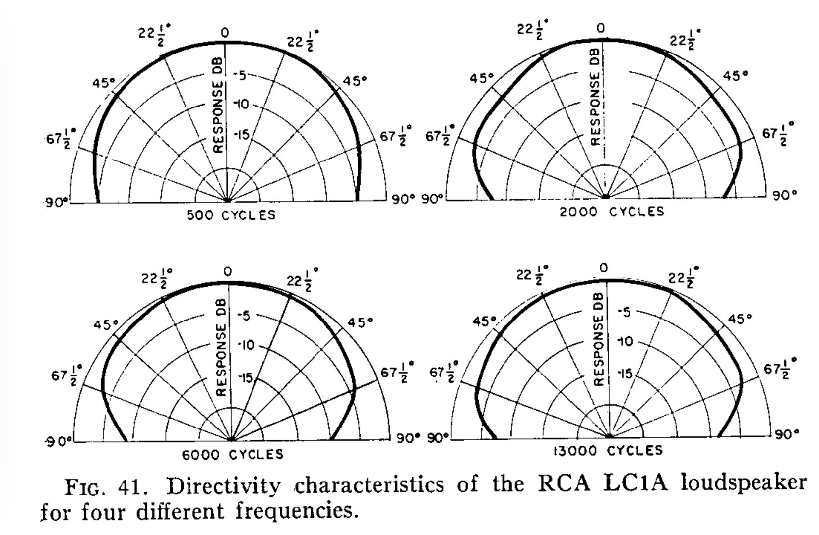

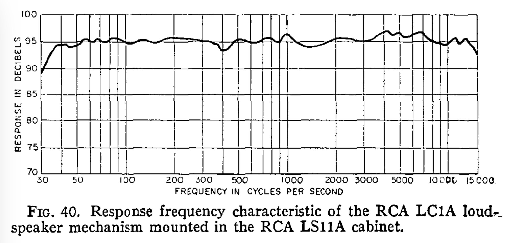

    "Olson produserte for 70 år siden en høyttaler med bedre spesifikasjoner(..)"
    Det vet vi fortsatt ingenting om, den eneste informasjonen vi har er on-axis respons.
    " Han gjennomførte lytteforsøk med tusen testpersoner for å bevise at folk flest foretrakk avspilling med full båndbredde og implisitt en flat romkurve"
    Snodig, alt du siterer i innlegget impliserer det stikk motsatte. ref både Fletcher/Munson og naturlig rombidrag.
    "Og nettopp derfor ser vi at profesjonelle bruker akustisk EQ (dvs. akustiske tiltak) i kombinasjon med analog eller digital EQ for å oppnå en flat romkurve"
    Jeg har spurt om dette i en gruppe for norske profesjonelle lydteknikere siden du maser så fælt. Hittil har ingen sagt at flat kurve hverken er riktig eller det de benytter. Tvert i mot.
    Uansett hva du leser så tolker du det til å bety fasiten du allerede har i hodet? Hva er vitsen med å lese da?

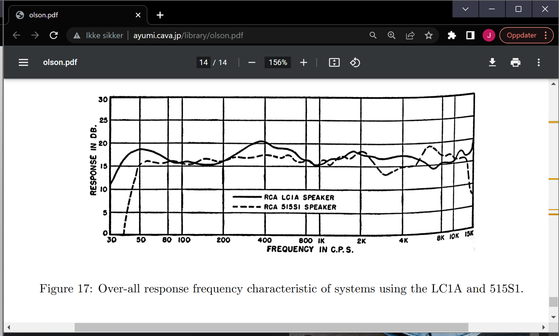

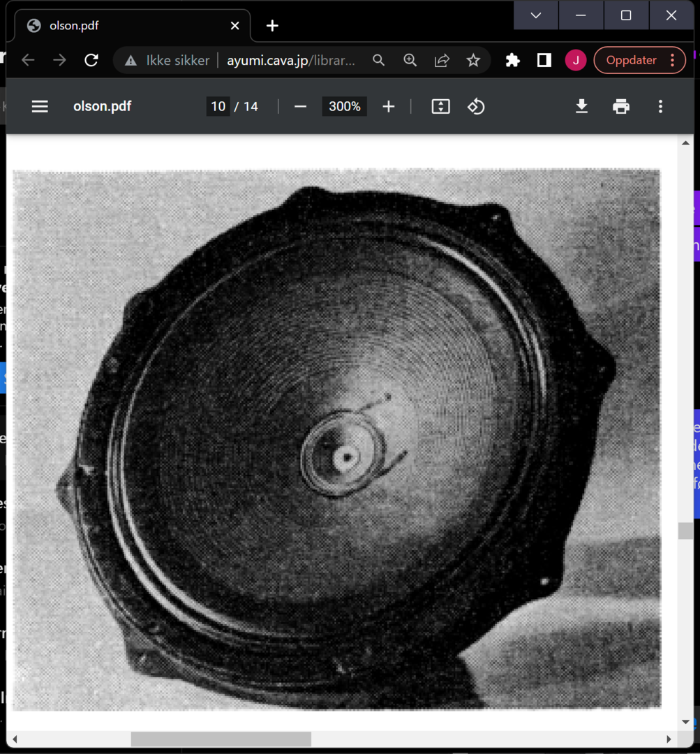

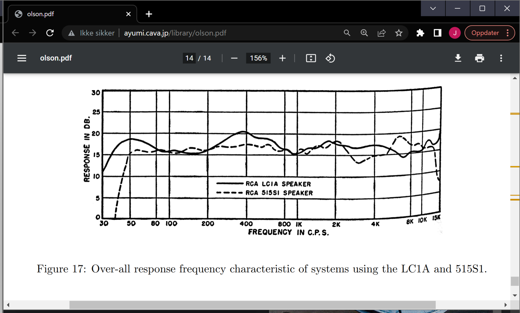

    Du skrev: «Det vet vi fortsatt ingenting om, den eneste informasjonen vi har er on-axis respons.»
    «The loudspeaker mechanism used in the reference sound reproducing system is the RCA LC1A mounted in the RCA I,S1 lA cabinet. The design of the cabinet had the objective of reducing the deleterious effects of diffraction. The response frequency characteristic of the loudspeaker is shown in Fig. 40. Another important loudspeaker characteristic in stereophonic sound reproduction is the directivity pattern, which should .be independent of the frequency over the listening area in order to provide faithful auditory perspective. The directivity characteristics of the LC1A for four frequencies are shown in Fig. 41. Over a total angle of 90°, which covers more than the listening area, there is no significant frequency discrimination due to the directivity characteristic».
    Du skrev: «Snodig, alt du siterer i innlegget impliserer det stikk motsatte. ref både Fletcher/Munson og naturlig rombidrag.»
    Rombidraget var en av de seks faktorene som inngikk i DSE, noe som er klart i teksten jeg klippet ut. Romfaktoren er en av de to viktigste faktorene i DSE-algoritmen, ifølge Olson.
    Du skrev: «Jeg har spurt om dette i en gruppe for norske profesjonelle lydteknikere siden du maser så fælt. Hittil har ingen sagt at flat kurve hverken er riktig eller det de benytter. Tvert i mot».

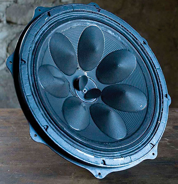

    Noen ganger er det greit å putte inn litt fakta, som for eksempel dette:
    Men nå må vi jo ikke helt glemme at dette ikke er forskning. Olson jobbet for RCA og representerte derfor disse produktene på vegne av sin arbeidsgiver. Hans presentasjoner var i stor grad markedsføring han gjorde for RCA.
    Og for å drive spikeren litt lenger ned i kistetreet så kan det jo være greit å få med at LC1A ikke er en høyttaler. Det er derimot en stor coaxialdriver:
    Olsons arbeid med LC1A bestod i å lage kasser til disse og argumentere for at det var dette ekte entusiaster burde kjøpe å ha i hjemmet. Under "Tanglewood Demonstrations" i 1947 benyttet de 8 av disse på rekke foran scenen, og demonstrerte musikk fra orkesteret og senere fra høyttalerne. De ville vise hvor likt det låt et ekte orkester, og etter datidens standard viste det seg at journalistene lot seg imponere.
    Denne driveren var litt spesiell med det at det var en coaxialdriver. Den hadde dermed langt bedre gjengivelse i toppen enn de fleste sammenliknbare konstruksjoner.
    LC-1A fantes i minst to versjoner. Den ene er oppgradert og ser slik ut:
    Den andre er den vi ser på bildet over.
    Her er frekvensresponsen til den versjonen Olson benyttet under sitt markedsføringsstunt i 1947:
    Under Tanglewood-demonstrasjonen ble det benyttet en opptaker, og videre en rekke rørforsterkere. Disse hadde på ingen måte jevn frekvensrespons, spesielt ikke opptakeren. Noen samlet kurve for å vise den samlede systemresponsen kjenner jeg ikke til at finnes, og jeg har en mistanke om at det ikke var direkte enkelt å produsere en slik all den tid man manglet i stor grad referansekilder som vi i dag har langt bedre tilgang på, og man hadde ikke mulighet til å behandle kurvene aritmetisk på en datamaskin.
    Avslutningsvis vil jeg påpeke at presisjonen i dette utstyret var så mangelfull at det ikke gir mening å diskutere dette som grunnlag for trender i frekvensrespons og preferanser knyttet til dette. Slikt utstyr har så mye betoning at å få dette til å låte minst mulig betont er en langt større og viktigere oppgave enn å bry seg med 1dB tilt i kurven. En slik smoothet kurve skjuler minst dobbelt så store avvik og i tillegg skjer det veldig store ting i tidsdomenet som også er svært hørbare.
    Jeg er helt sikker på at alle har forstått dette for lenge siden, men la oss for all del legge den ballen død en gang for alle. Dette var ikke presisjonsutstyr. Her er det store fundamentale avvik som slår ut på nær 6dB selv på svært glattede kurver, og som i realiteten har vært mer enn 12dB. Høyttalere av denne typen er usalgbare både til hjemmebruk og til studio i dag.
    svart-hvitt
    21.01.2015
    6.411
    4.079
    Har lest innlegget ditt tre ganger, men finner fortsatt ingenting i innlegget som impliserer at folk bør ha flat kurve hjemme når de spiller av vanlige plater. Nesten alle høyttalere er noenlunde flate anekoiske, og nesten ingen har aktiv EQ hjemme som drar høyttalerne ned flatt i rommet, så omtrent alle vil dermed få rombidraget tilført. Det vil dermed være veldig lite hensiktsmessig å mikse plater uten å ta høyde for dette. Olson har såvidt jeg kan skjønne så langt i tråden ikke sagt noe som helst som skulle antyde noe annet.
    Olson brukte figuren nedenfor for å lage et EQ-filter i DSE for å kompensere for rombidraget.
    Et slikt filter vil få en invers form av det du ser nedenfor, og dette filteret vil være en konstant - mens Fletcher-Munson-filteret vil være dynamisk med endring i SPL.
    Ta en titt på DSE-filteret når du går fra 85 til 100 dB, og hold øyet på 100 Hz. Da ser du at bassens nivå endrer seg en del mer enn Fletcher-Munson-filteret isolert sett tilsier. I tillegg kommer at Fletcher-Munson alene ikke tilsier reduksjon i bassen på realistiske SPL-nivåer (100dB), slik DSE ved 100 dB tilsier. Og husk at 100 dB i dette tilfellet er peak: «Peak level in these considerations is used to designate a level such that 95% of the program lies below it».
    Vis vedlegget 932977
    Vis vedlegget 932979
    Vis vedlegget 932981
    Vis vedlegget 932982
    Du skrev (mine uthevinger): «Under Tanglewood-demonstrasjonen ble det benyttet en opptaker, og videre en rekke rørforsterkere. Disse hadde på ingen måte jevn frekvensrespons, spesielt ikke opptakeren. Noen samlet kurve for å vise den samlede systemresponsen kjenner jeg ikke til at finnes, og jeg har en mistanke om at det ikke var direkte enkelt å produsere en slik all den tid man manglet i stor grad referansekilder som vi i dag har langt bedre tilgang på, og man hadde ikke mulighet til å behandle kurvene aritmetisk på en datamaskin.
    Avslutningsvis vil jeg påpeke at presisjonen i dette utstyret var så mangelfull at det ikke gir mening å diskutere dette…»
    Nedenfor ser du Olsons dokumentasjon av samlet frekvensrespons i opptaks- og avspillingssystemene som ble brukt i forsøket.

    P
    parafinoksen
    @Snickers-is skrev: «Men nå må vi jo ikke helt glemme at dette ikke er forskning. Olson jobbet for RCA og representerte derfor disse produktene på vegne av sin arbeidsgiver».
    Bakgrunn: http://www.nasonline.org/publications/biographical-memoirs/memoir-pdfs/olson-harry.pdf
    Vis vedlegget 932985
    Du kan vel få litt mer kjøtt på beinet enn det? Eller passet det ikke inn med fremstillingen din? Litt mer om Olsons bakgrunn, jf. det @Snickers-is nevnte om Olsons bindinger til RCA (mine uthevinger):
    Harry Olson, a pioneer in musical sound reproduction, received his B.E. degree from the University of Iowa in 1924. He continued his graduate studies at Iowa, taking a masters in 1925 and a Ph.D. in atomic physics in 1928. Olson joined RCA in 1928, immediately tackling the problem of poor quality sound in the new "talking pictures." In 1935, Olson was placed in charge of RCA's Camden acoustic laboratory, where he went on to develop the electronic synthesizer with Herbert Belar. He moved his work to the newly opened RCA Laboratories in Princeton, NJ in 1941.
    The interview covers Olson's groundbreaking work in acoustic research over nearly forty years with RCA.
    (Den nettsiden har forresten et interessant intervju med Olson.)
