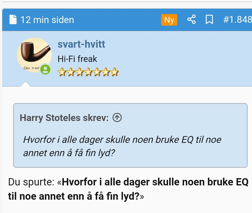

    Hvorfor i alle dager skulle noen bruke EQ til noe annet enn å få fin lyd?
    Du spurte: «Hvorfor i alle dager skulle noen bruke EQ til noe annet enn å få fin lyd?»
    Fordi de som jobber i lydproduksjon ikke bruker EQ for å få en lyd som faller i smak. I lydproduksjon bruker man flat kalibrering av høyttaler-rom for å kunne gjøre tilpasninger i programmaterialet slik at lyden faller i smak. Ser du forskjellen?
    Hedonisme: Man bruker EQ slik at det allerede innspilte programmaterialet tilpasses ens smak.
    Lydproduksjon: Man tilpasser det ennå ikke ferdige programmaterialet slik at det høres best mulig ut på referansehøyttalere som er kalibrert til rommet.

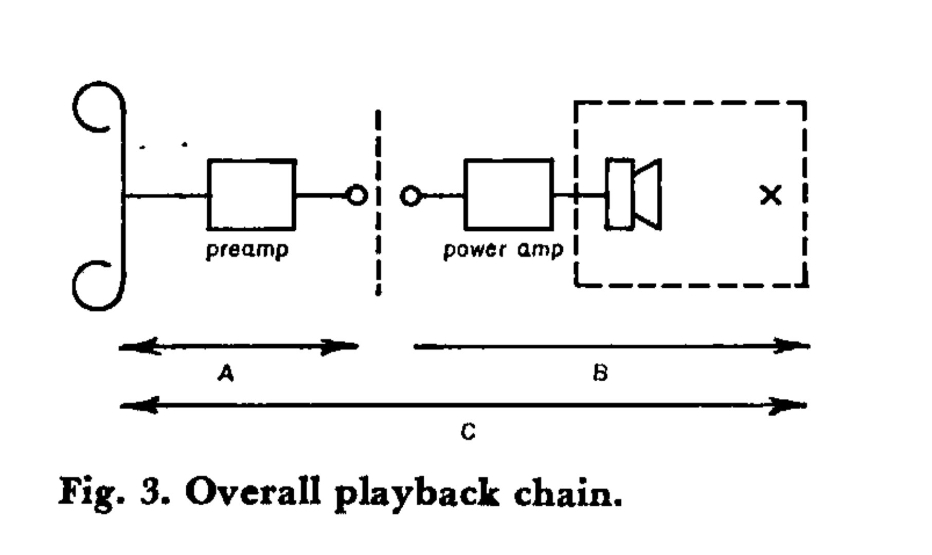

    LJUNGBERG (1969): ET TIDLIG FORSØK PÅ STANDARDISERING
    Svenske Lennart Ljungberg var kanskje først ute med å stilisere utfordringen med god, velbalansert reprodusert lyd på den måten som er vist i figuren nedenfor. Han delte problemet med dårlig lyd ut til publikum opp i tre deler, A, B og C. Denne figuren brukes fortsatt når fagfolk innenfor kino diskutererer lyd. Ljungberg skrev følgende i en artikkel fra 1969:
    «Since a cinema system might be called upon to reproduce both optical sound and magnetic sound (even disc sound), it scemed logical to divide the playback chain into two parts, a program source or A part and a listening chain or B part, as in Fig. 3. The A part consists of a projector soundhead and preamplifier, and can be measured with a multifrequency test film in the usual manner. The B part is our familiar listening chain and is to be measured as above. Combination of the frequency responses A and B gives the overall playback frequency response C of the cinema, the thing which had been unknown up till now and in sore need of standardization».
    Lenke: https://ieeexplore.ieee.org/document/7226914
    Ljungberg fant at lyden i kinoer var langt fra balansert. Det førte bl.a. til at dialog var vanskelig å forstå, eller at kanonskudd hørtes tynne ut.
    Han oppsummerte den 54 år gamle artikkelen slik:
    «Concluding Remarks
    The motion picture business has always been peculiar in that it has taken care of its own sound all the way up to the final patron’s ear. All other public activities in sound, radiobroadcasting, television and disc production, have never bothered, or been able to bother, about the sound at the final monitoring station, in the customer’s home. This has led to understandable differences in outlook and results: in the motion-picture business to a realistic, perhaps pessimistic, attitude to the limitations of the overall chain; and in other cases to an ivory tower insistence on flat response in every link within reach, but no control over the end result. It is not surprising that this can lead to difficulties when trying to work out universally acceptable reproduction characteristics.
    But all concerned can agree on three things:
    (1) The practice of specifying a certain sound character by giving an electrical response on a speaker’s terminals is a risky one, to say the least.
    (2) The practice of specifying a loud- speaker by a one-point measuremcnt in an anechoic room, and then using this speaker under completely different con- ditions, is deeply unsatisfactory.
    (3) The practice of having different monitoring curves for different kinds of work, in the same studio, is a bad one.
    Much work remains to be done to remedy this situation».
    For 54 år siden ble det altså konkludert med at det var mye arbeid som gjensto for å rette opp situasjonen med dårlig lyd ved avspilling. Se for deg at du kunne gitt råd til Ljungberg og standardkomitéene for 50 år siden:
    Hvilken kurve ville du foreskrevet for A- og B-kjeden, slik at også C-kjeden fikk best mulig lyd?
