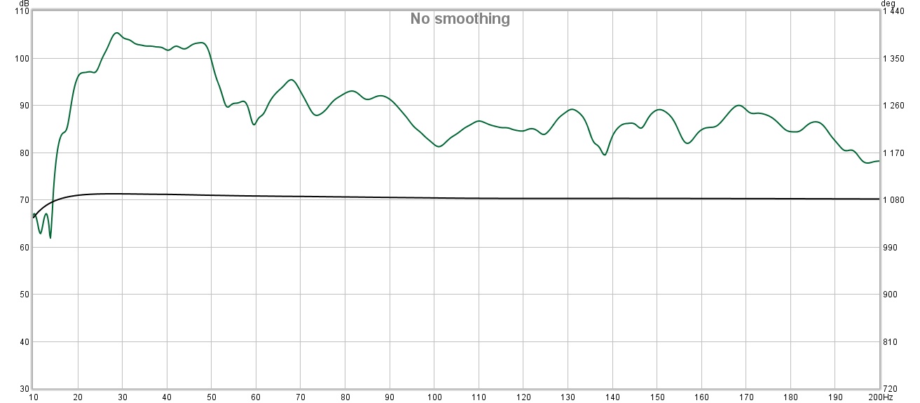

    Tok en liten måling, har satt opp delefilteret litt bak på subbene nå til ca.110Hz. Men subbene er delt på 80Hz på forsterkeren.
    Fikk peak på 120dB når jeg satte på en film bare for å teste litt hvordan den oppfører seg på Atmos.

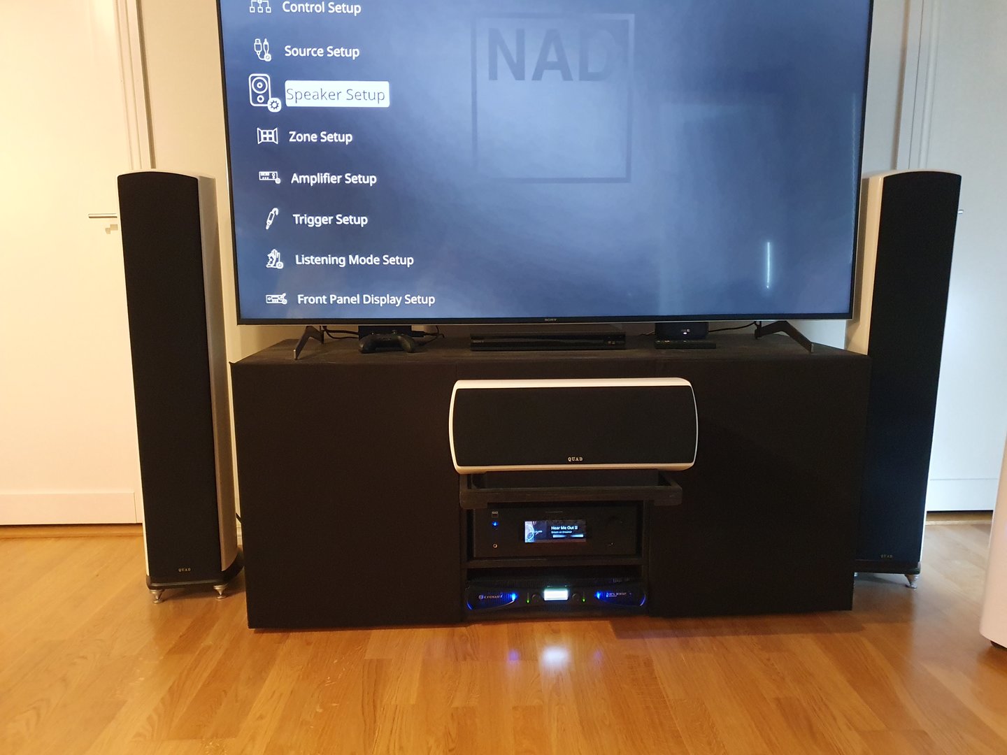

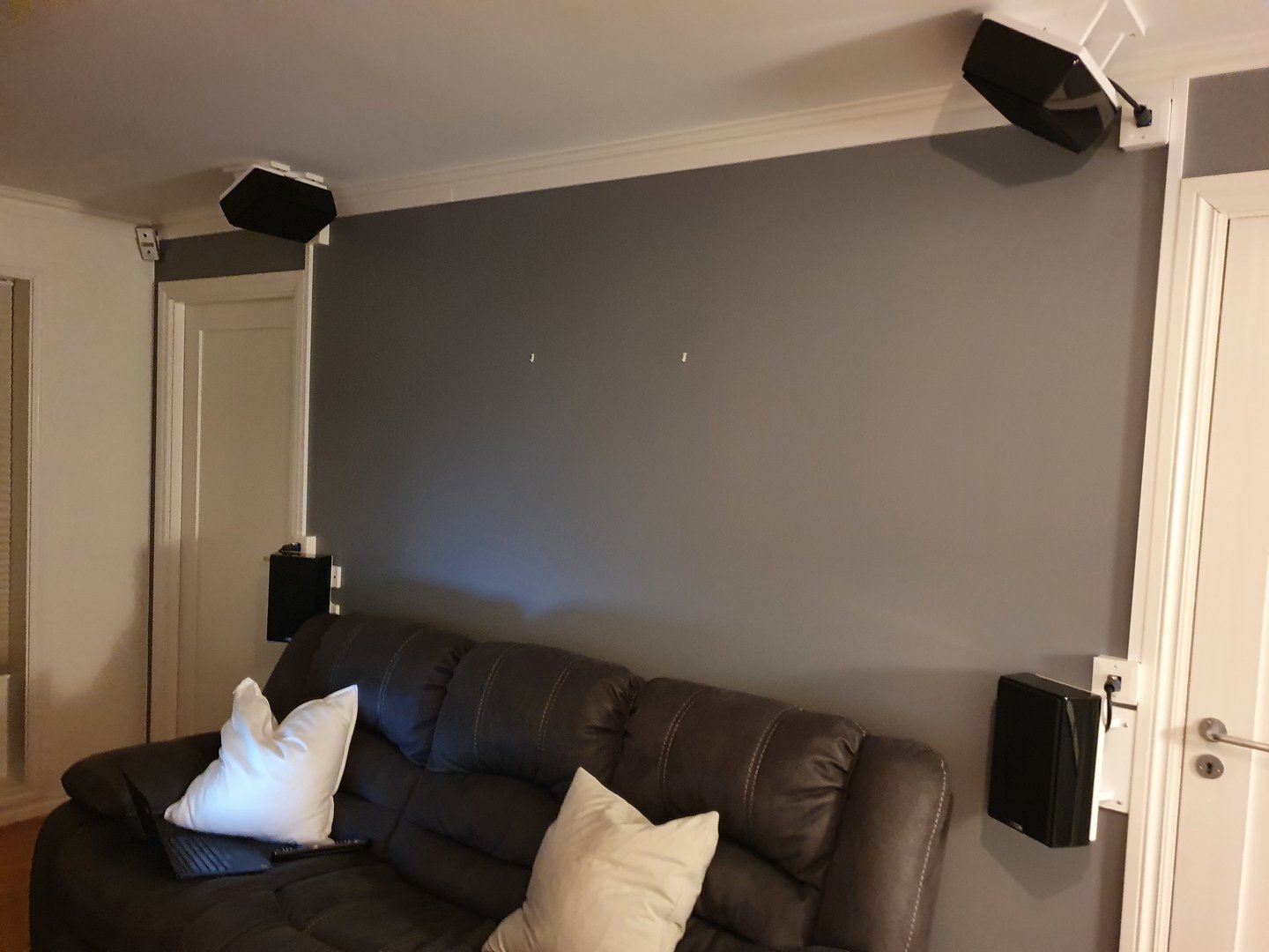

    Da har jeg fått hengt opp de siste høyttalerne, bak og tak:
    Også prøvd å lekt meg litt med Dirac som står i NADen:

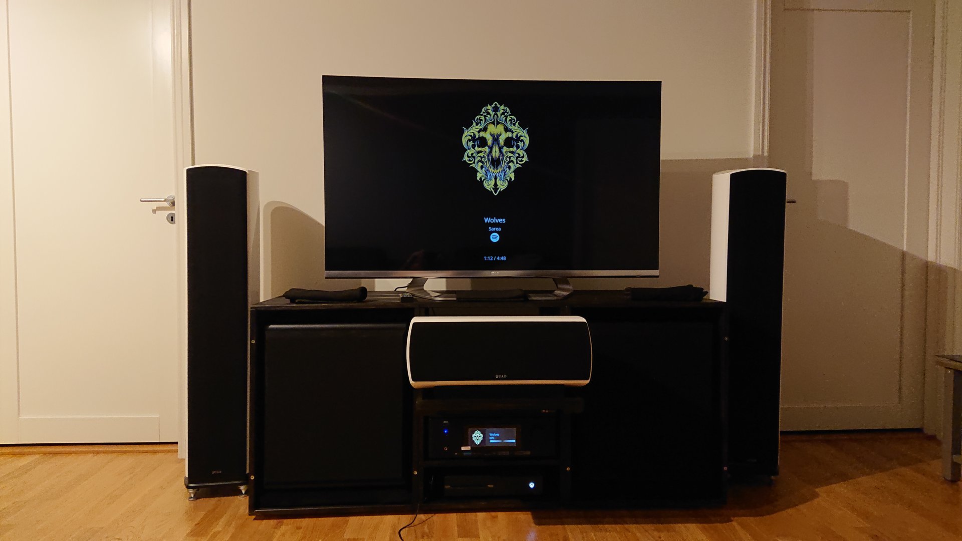

    Og da kom TVn på plass. Får se om det blir noen forbedringer på sikt i rommet, dama har jo litt hun skulle ha sagt også.

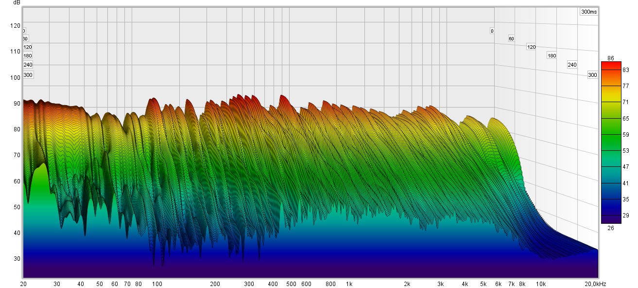

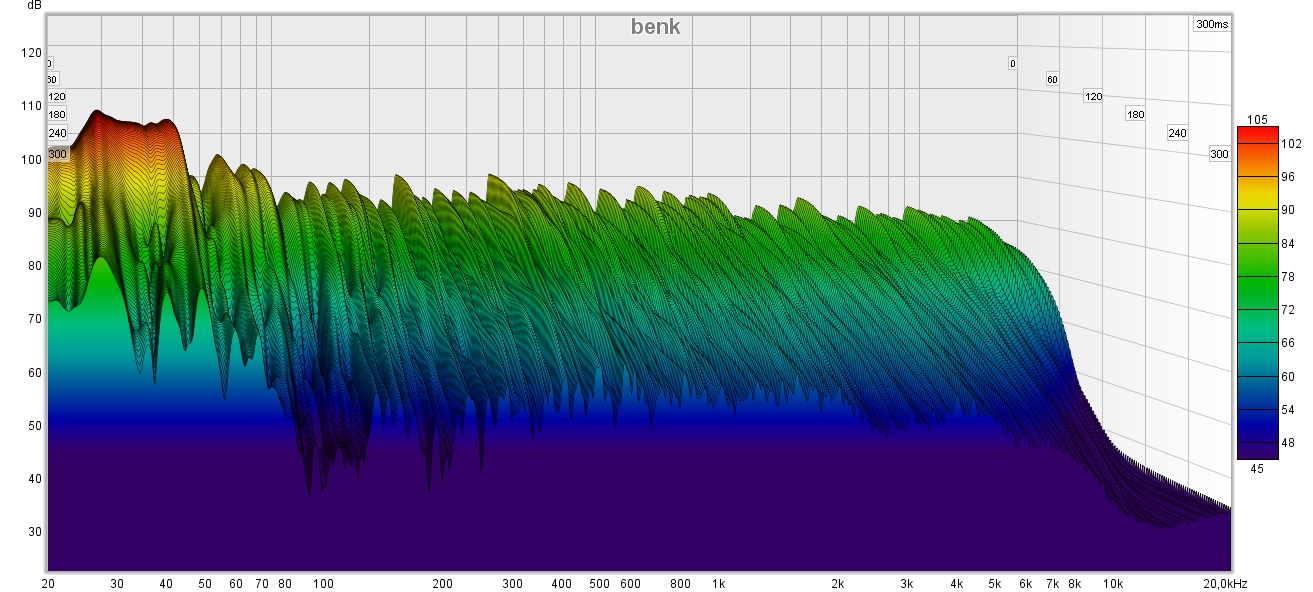

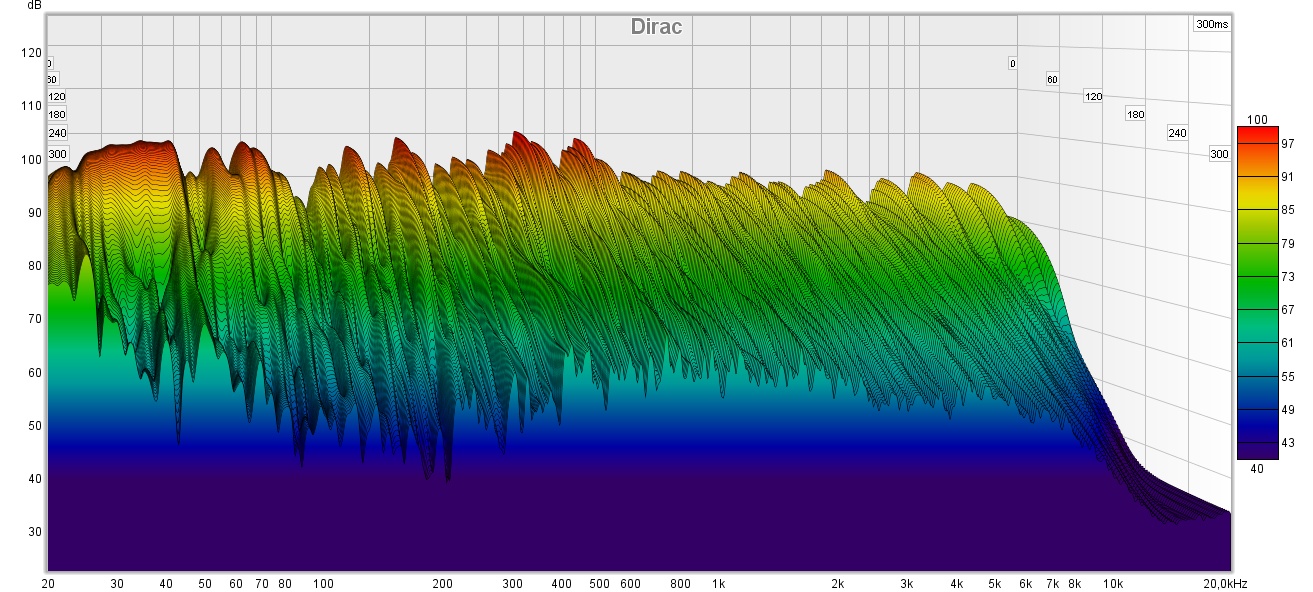

    Waterfall etter bytte til XTZ sub.
    Det ser ut som XTZ starter litt tidligere, grovt 5dB mer på 16Hz. Det er ikke tunet noe i Dirac enda, mener å huske at på Adam subbene så var det tunet litt høyere på subbene i Dirac ved denne målingen. Så sub kan nok gå endel høyere her fortsatt også på XTZ.
    Grønn er XTZ, rød er Adam Audio. Begge målingene så deles det på 60Hz i amp imot fronter.

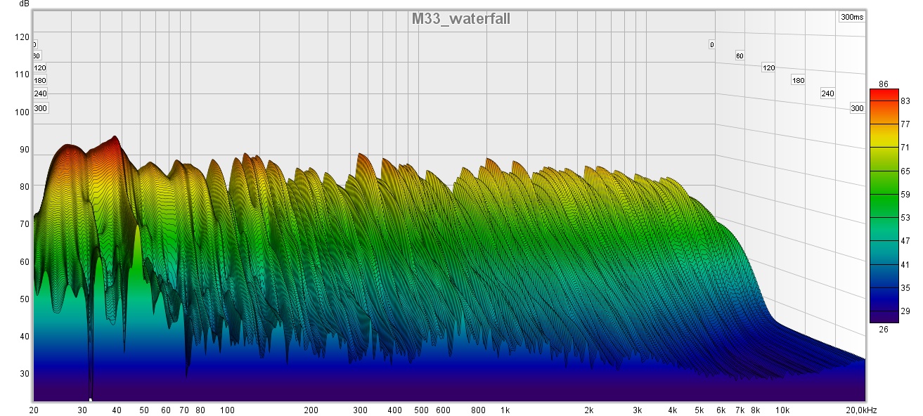

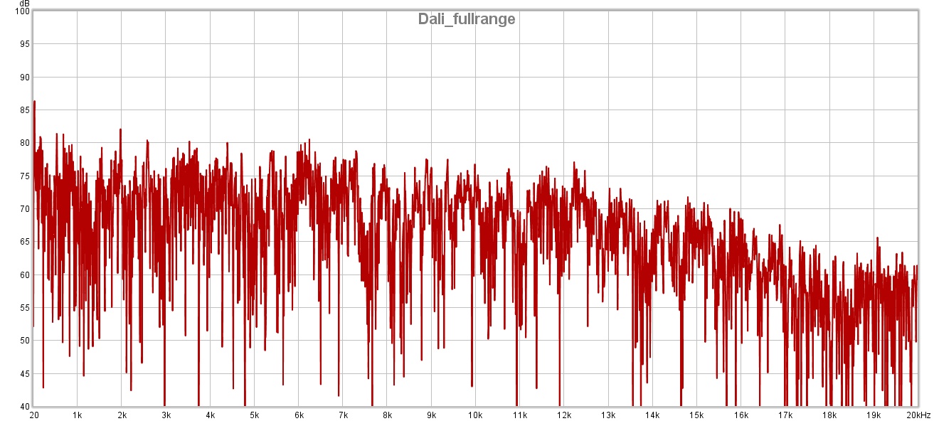

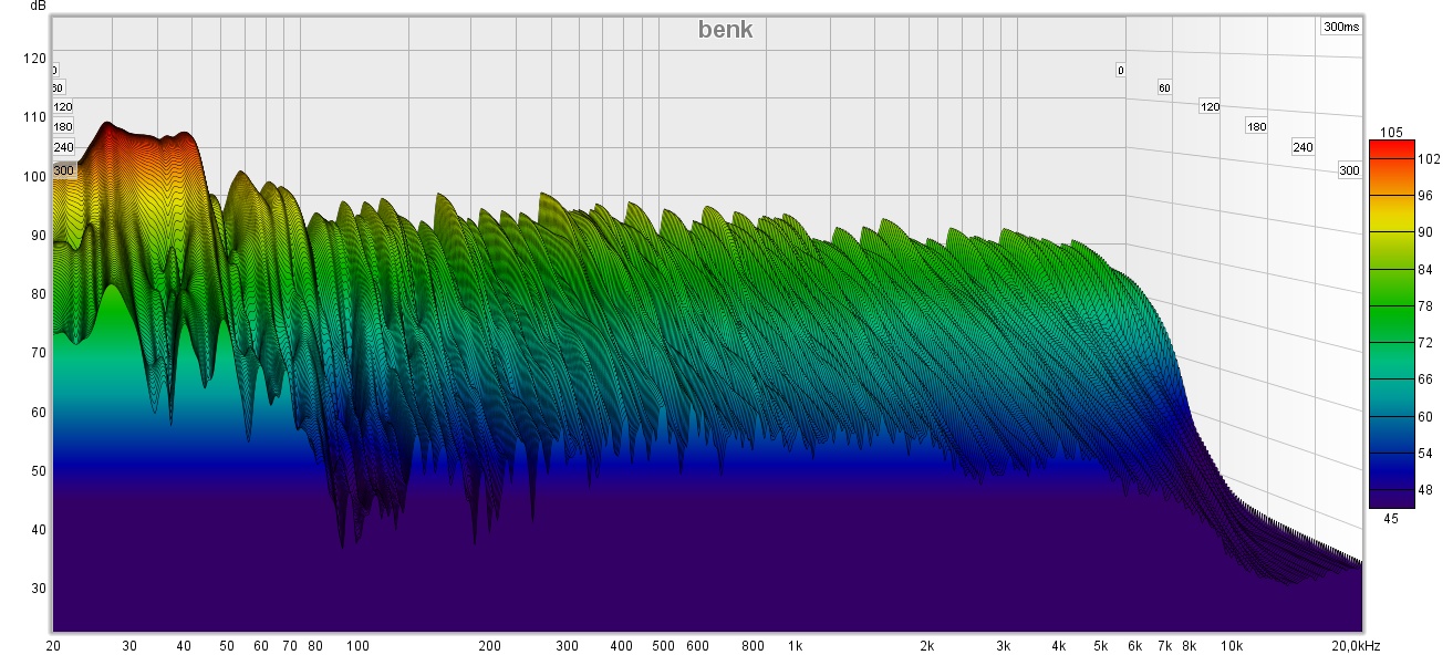

    Litt rolig dag på jobben, så målte litt på stereoen idag før man tester ut Dirac. Ting tar tid her..
    Målingene er vel helt greie, med tanke på at dette er stua med mye gipsvegger og vinduer og det er ikke mye man får gjort her interiørmessig fordi her er det interiørsjefen som bestemmer og jeg har ikke mye jeg skal ha sagt og det er helt greit. En stoff-sofa som tar stort sett halve stuen, stuen er ikke veldig stor da det er en slags TV-krok i L-form.
    M33, Dali Epicon 6, og 2 stk. P-10 subber
    Waterfall:
    20-20K Hz:
    20-200Hz

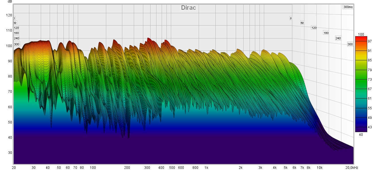

    Fikk tatt en kalibrering, og lyden sitter som et skudd! Utrolig hva en kalibrering kan gjøre altså.. Prøvde å skru den av, og makan til elendig lyd det ble!
    Kjører en bitteliten heving fra 16 til 80Hz i bassen for å få litt mer kropp. Får se om jeg får kontrollert noe i REW etter hvert.
    Ihvertfall deilig å få litt pondus i hjemmekinoen igjen, crossover på 120Hz forøvrig imot sub som er satt. Når jeg drar på så sitter ampen til subbene og chiller med en liten grønn prikk, clipping er vel på 4 og kommer aldri til å skje da høyttalerne konker lenge før det på lydnivået.

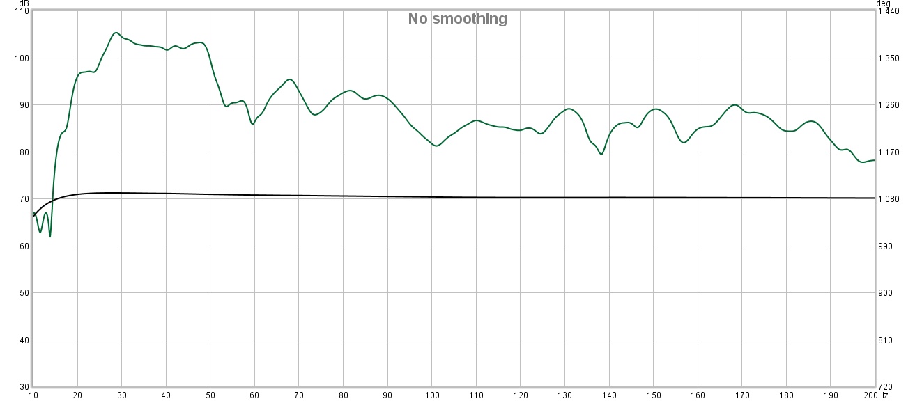

    5.280
    4.812

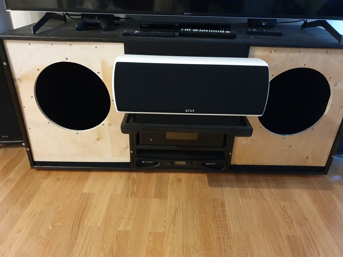

    En stygg dipp på 63Hz på 10dB og en på 200Hz på nesten 20dB, ser greit ut ellers opp til 190Hz. Hele rægla over det i frekvens ser ikke ut heller og det er nok ting relatert direkte til fase og rom.. Drar godt igang på 16Hz og nivået der er like høyt som på 100Hz og høyere, så ille er det jo ikke. Livlig rom og livlig kasse er det jo, kan ikke komme fra det helt men det fungerer jo. Subbene har vel spilt i 2 timer eller noe slikt, så gidder ikke styre så mye mer med ting før de har fått noen timer på baken nå. Målingen ble heller ikke tatt helt i fokus på lytteområdet, men 40cm foran. Målingen var såpass stygg at det får vente med ny måling til ting får satt seg litt mer. :ROFLMAO:
    Men at det er såpass lite kasseresonans er overaskende, det er brukt 1.5cm tykke hobbyplater i byggingen av stereobenken, og 1.5cm tykk trefiner i front for subbene. Det er endel isolasjon i kassen, volumet er vel irundt 150-180 liter et sted. Nederst i kassen så er det mersom en bassport som er tettet med 10cm isolasjon i bunnen som var der fra før.
    Det er bare en mockup til jeg får tid til å bygge noe nytt, planene er i hodet og jeg sliter med å få ting ned på papir da tegneferdigheten min er mye verre enn snekkerferdigheten. Fra hodet direkte til realisering fungerer bedre ofte for min del.

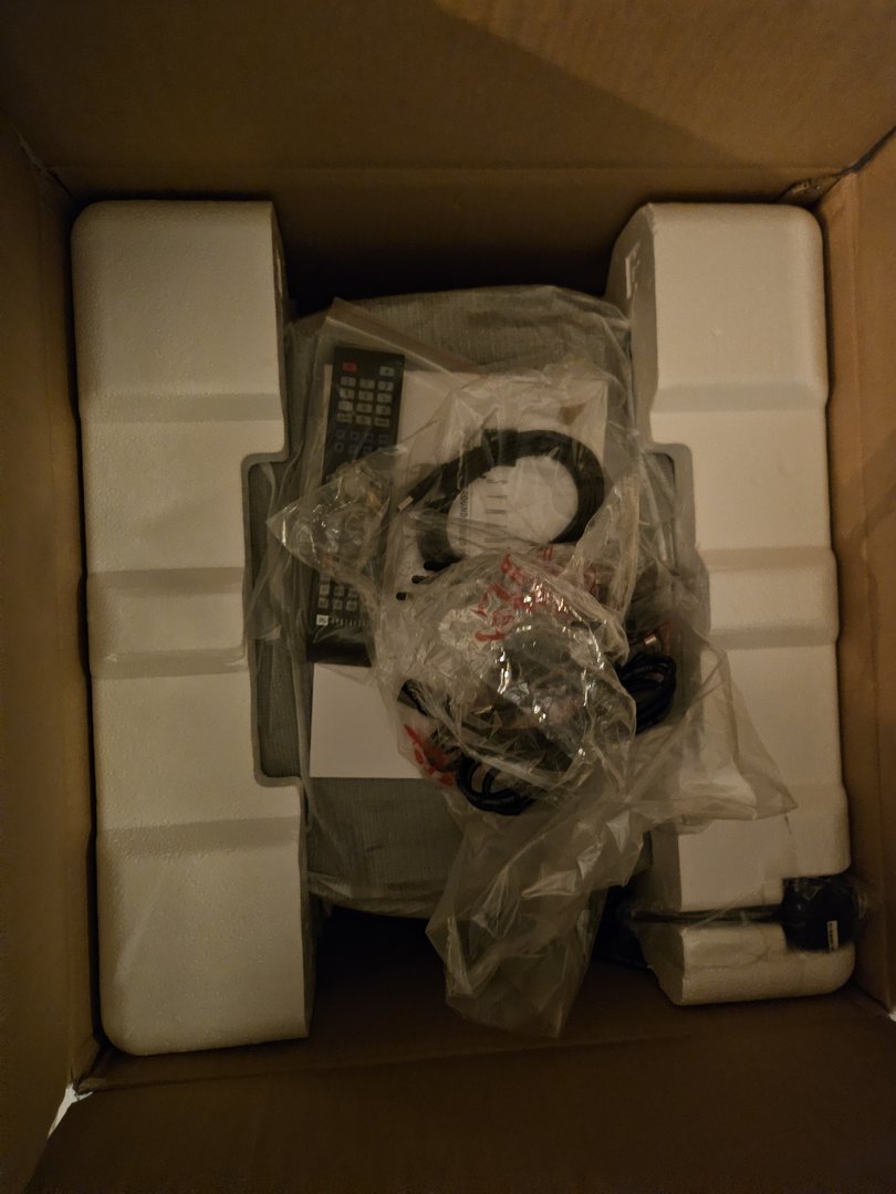

    Og der har kinderegget kommet:
    Det blir en slow unboxing, sikkert oppe og går i morgen.

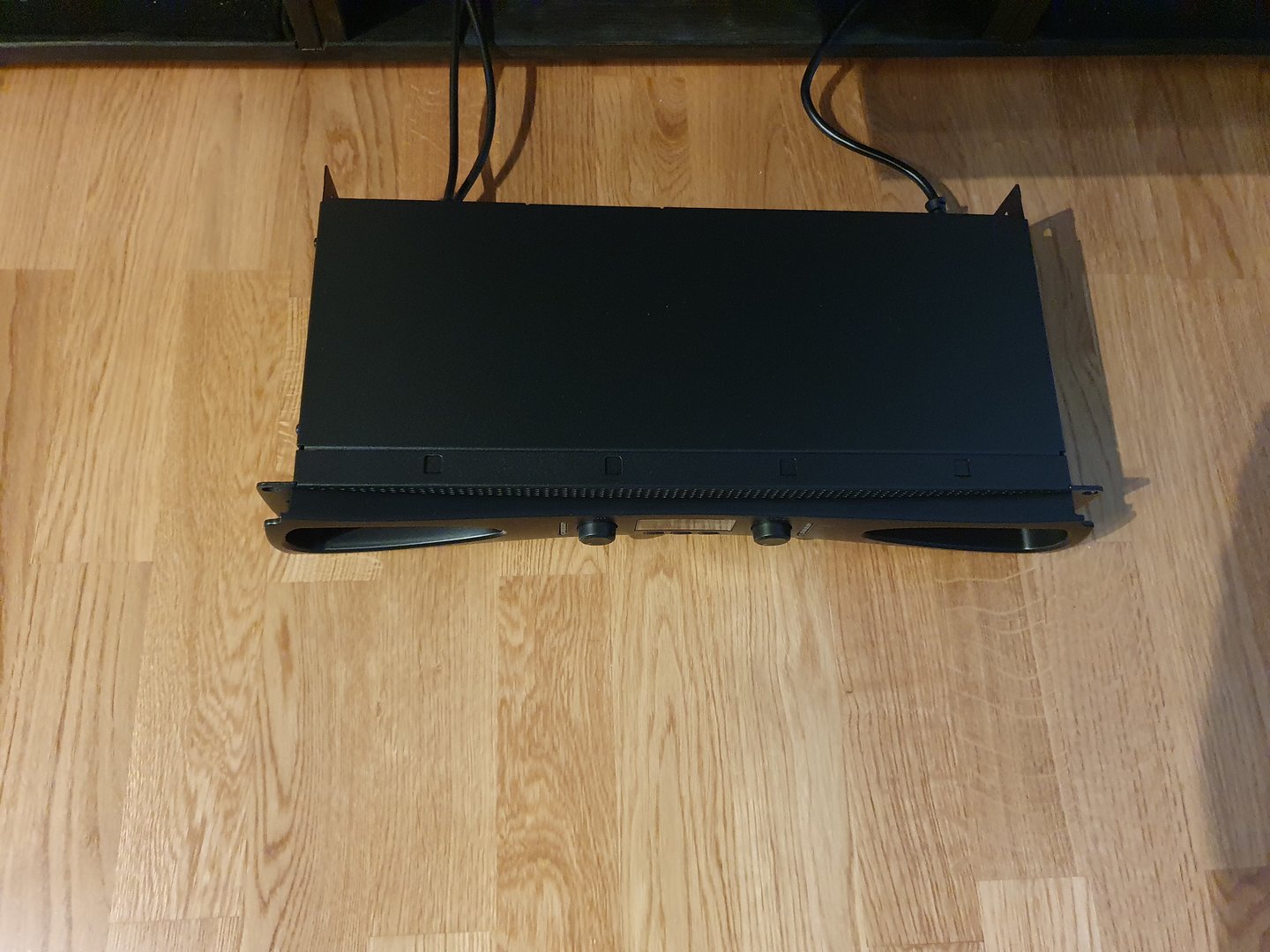

    Et annet problem som har dukket opp er jo plass, usikker på om jeg får en 4U enhet inn i benken for å få flere forsterkere inn. :ROFLMAO: Må vel mekke en ny benk snart uansett, som var tanken i utgangspunktet.

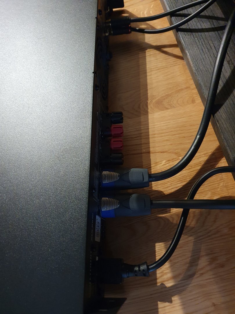

    Da har Dante pluggene kommet som blir å bruke til bassene, men spørs når man får tid til å koble de til.
    Må bare finne igjen litt halvgammel Cisco kunnskap man aldri bruker lengre for å sette DHCP på et annet VLAN som skiller Dante fra alt det andre.
    Ikke Neutrik plugger dessverre, det er Rean..
