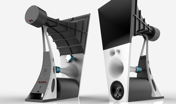

    Vil ha bilder nå av magico.:)
    57.686
    111.547
    Driverporno.... ALE's innstegsmodell, med flott blåfarge for anledningen.
