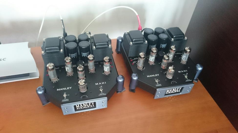

    Rocken roll.
    Utrolig hvordan 2x18 w triode sparker unna på Klipsch P-38F.
    I blindtest hadde jg tatt feil.
    Første plate ut var Dire Straits "Private Investigation"
    Helt utrolig.

    Rocken roll.
    Helt utrolig.

    sonicfrontiers
    878
    387
    Kristiansund
    Trodde før jeg kjøpte de at 2x18 watt ble litt lite samt at 3x8toms basser kom til å få Mahi i kne.
    Der tok jg skammelig feil.
    Manley har peiling på rørforsterkere.
    Aktiv deling er satt på vent.
    Har lånt bort preamp og poweramp til en kamerat så kjører kun passivt nå med et potmeter til 10kr samt blikk phonobøssinger.
    Blir å sette sammen Tribute TVC samt motor og fjernkontroll for å få opp kvaliteten.
    Håper å få den opp å gå i løpet av neste uke.
