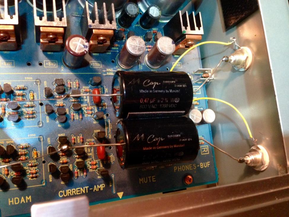

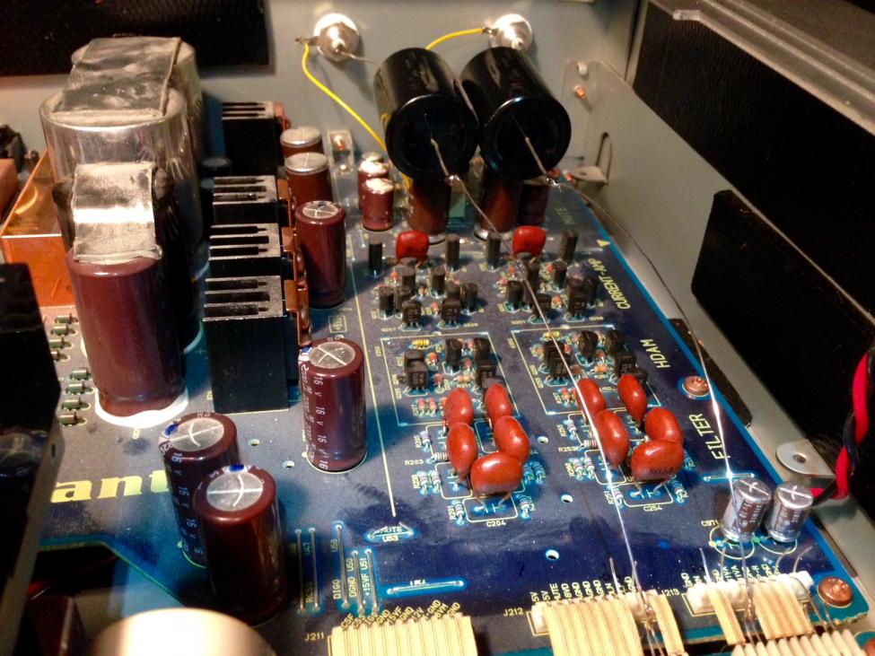

    Hei
    Jeg har en Marantz SA15S-1.
    I den har jeg montert Superclock-4 med egen strømforsyning. 6-7 år siden jeg gjorde det, for et løft!
    Her om dagen så jeg en gammel artikel fra Lampizator, han har modifisert massse cd spillere opp igjenom.
    Noe han gjorde var og ta ut signalet rett fra dacń via noen små kondiser (feks 0.47uF) og rett til utgangsterminalene.
    Har vert i kontakt med han og han har gitt klarsignal at det skulle gå fint også på SA15S-1.
    Hoved grunnen er og kutte ut filtreringsdelen etter dacń.
    Noen som har hvert borti noe i samme dur ang cd spillere?

    Hei Frank,
    jeg gjorde det samme på en Playstation 1. Syntes det ble bra resultat. Låt bedre enn en Marantz CD-80. Bruker den fremdeles når en CD skal spilles.
    Nå kostet PSen en hundrelapp, så det var ikke noe stort tap om eksperimentet gikk i dass
    Oppskriften fant jeg her: Mick Feuerbacher Audio Projects

    AudunB: takk for tips.
    Da er modifiseringen gjort.
    Har spillt nå en snau uke.
    Det ble helt klart et løft, mere åpet, mere dynamikk og mere "hights" uten at noe ble for lyst eller påtrengende.
