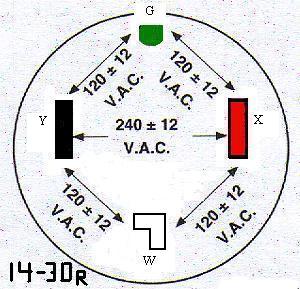

Amerikansk 220 V kalles ofte "dryer outlet" eller noe lignende. Det er to faser 110 V "live" med 180 grader faseforskjell, pluss sikkerhetsjord og/eller neutral. Da kan apparatet hente ut 110 V mellom fase og nøytral, i tillegg til 220 V mellom fasene. Det er ofte 30 A sikringer på en sånn.
Understanding 220 or 240 volt Electrical Circuits
Vis vedlegget 174905
Nå datt jeg helt av lasset her, er det denne antakeligvis som ML33'en kan bruke?
Amerikanerne byttet "denne typen" ut i år 2000, fra 3-pinnet til 4-pinnet.
De heter Nema 14 (i 30A eller 50A utgaver)
Så ML 33 kan ha den varianten som var vanlig før år 2000... den med tre pinner (Nema 10). Siden de som regel er produsert før år 2000...
Dette bør man på en måte sjekke., evt med Noratel, som jeg ser man sier her..
Men å få koblet slike opp for best mulig utnyttelse er vel sikkert mulig, bare man bruker rett fagfolk og sånn.
