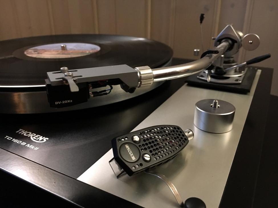

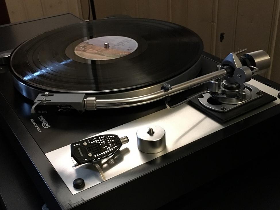

    Jeg er i gang med min spiller nr 2, en Thorens 160B MkII, med en SME 3009 SII Improved tonearm, med løst headshell. Dette er en lettvekts arm, som slett ikke trives med en tung og stiv MC pickup. Og siden jeg helst trives med MC, så var det greit å oppdage at gode råd slett ikke trenger å være dyre. Jeg byttet ut det lette headshellet med et tyngre et, og motvektsloddet med et tyngre et, og voila! så kunne jeg montere en MC pickup med strålende resultat!

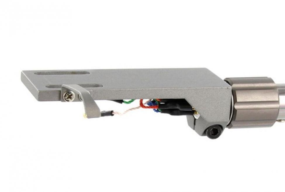

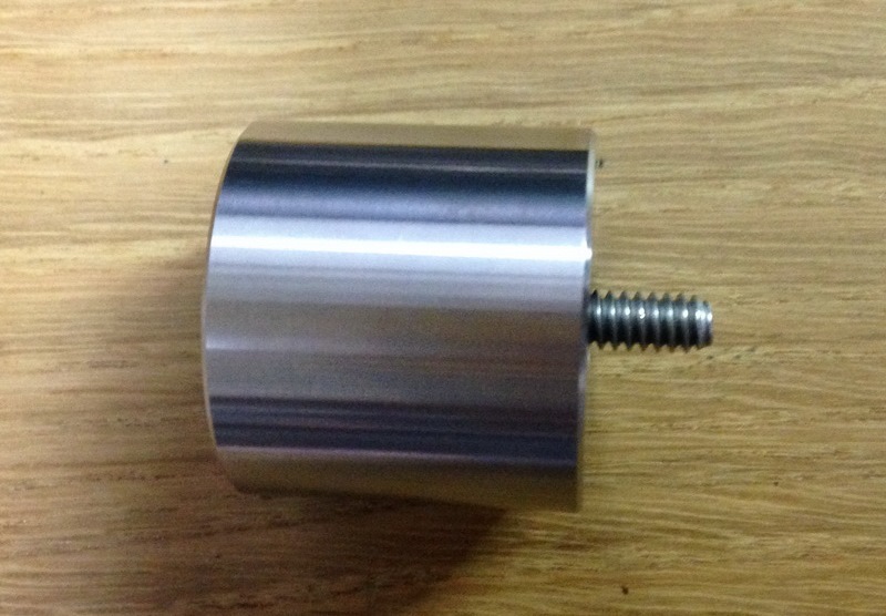

    Ebay er din venn, og jeg fant fort et Jelco HS-25 headshell (12g), og et SME motvektslodd (132g). Originalene i SME 3009 var henholdsvis 5g og 110g. Dermed økte armens effektive masse nok til å kunne takle en tyngre og stivere MC pickup.
    Modifisert SME 3009 SII Improved arm m/Dynavector DV-20X2 Low (MC) pickup:
    Jelco HS-25 headshell (nettbilde):
    Tyngre SME motvektslodd (nettbilde):
    Mvh Salty

    Dette var en nyttig tråd! Og en spesiell takk til Gunnar_Brekke for gode tips. :)
    Vis vedlegget 395769
    Vis vedlegget 395770
    Vis vedlegget 395771
    Vis vedlegget 395772

    Dette ble fint Salty, og en grei praktisk løsning - definitivt rimeligere enn å bytte arm.
    / Morten
