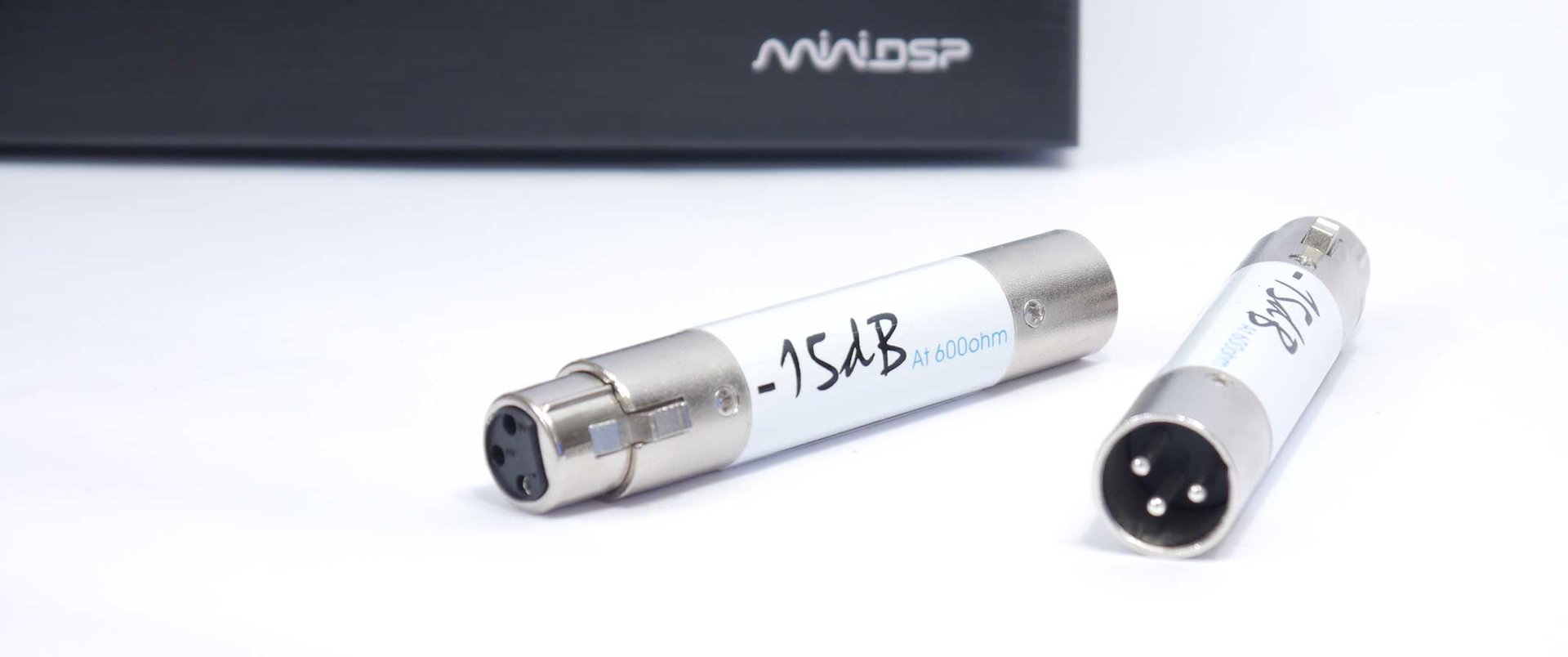

Det kan hende at en enkel sak som denne mellom riia og forsterker, eller mellom forforsterker og forsterker kan hjelpe med sus når lyden er skrudd ned. Denne tar 15 db med støy og. Rimlig på Aliexpress i forhold til ny riia :)

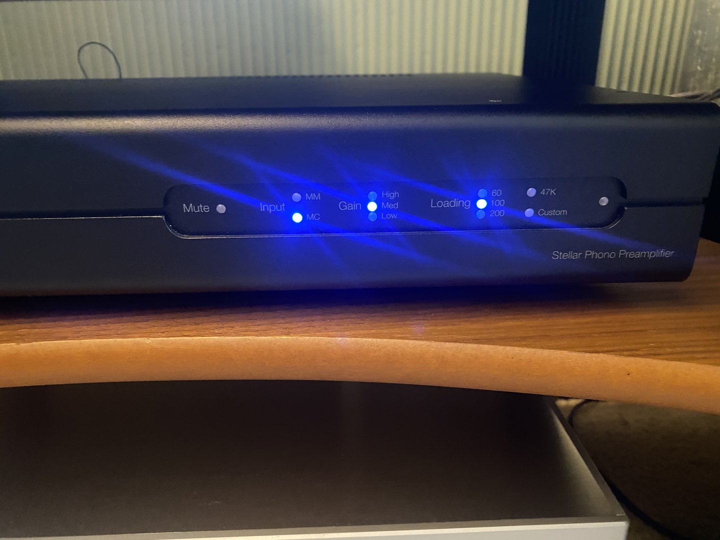

Nå testet jeg PS Audio Stellar Phono. Her ble det faktisk ingen bedring i sus🙈 Vis vedlegget 654389
Hei igjen. Var innom Mala igjen akkurat nå, fikk vite at PS Audio RIAA må være varm for å yte best, det var ikke jeg klar over 😵Teste en gang til da ha ha

PS-Audio kan gjerne få ett døgn på koking! tru det om man vil:eek: men lydsignaturen kommer mere på plass, men trur ikke det gjør noe med sus problemet.
