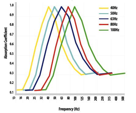

Modux Module er en tunet membran bassfelle med veldig høy effekt til den tunete frekvensen. De kan bestilles med senter frekvens til 40 Hz, 50 Hz, 63 Hz eller 80 Hz. (100 Hz versjonen selges ikke.)
Selv om det er noe effekt utenfor senter frekvensen, så er dette bassfeller som er smalbåndete som man kan se. Modex Module egner seg derfor aller best til å fintune rommet til spesifikke problemfrekvenser. De må plasseres der hvor trykksonen er for problemfrekvensen for å ha effekt.
