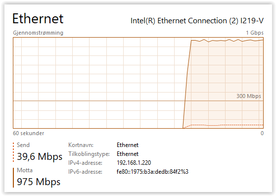

    For å ta et praktisk eksempel jeg nettopp kjørte i mitt eget hus (med bevis):
    I huset mitt har jeg brukt biltemas billigste drittkabel (CAT5e) som jeg har terminert selv med RJ45 plugger kjøpt på ebay for 10 øre stykket. Jeg bruker også billigste gigabit switcher jeg kan oppdrive på komplett.no.
    Her overfører jeg 2,4GB fra serveren via tre (3!) switcher og en router og til sammen minst 50 meter av nevnte kabel.
    Som du ser så ligger overføringen konstant på 975Mbps under hele perioden det tar å overføre denne filen, noe som gir 106MB/s i snitt.
    Det er nok til å streame over 30 kanaler med 4k video samtidig!!
    Dette er FAKTA. Dette skjedde nettopp "in real life" med altså det dårligste av kabler og plugger som omtrent er er å oppdrive.
    Du er bare nødt til skjønne at man stiller seg uendelig kritisk til det du påstår.
