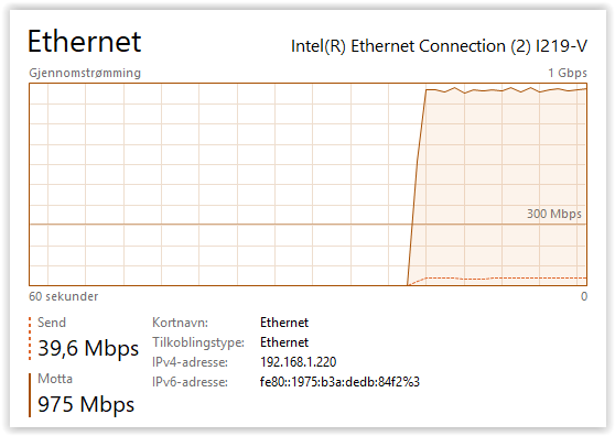

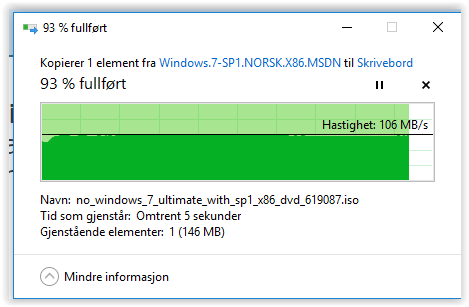

    For å ta et praktisk eksempel jeg nettopp kjørte i mitt eget hus (med bevis):
    I huset mitt har jeg brukt biltemas billigste drittkabel (CAT5e) som jeg har terminert selv med RJ45 plugger kjøpt på ebay for 10 øre stykket. Jeg bruker også billigste gigabit switcher jeg kan oppdrive på komplett.no.
    Her overfører jeg 2,4GB fra serveren via tre (3!) switcher og en router og til sammen minst 50 meter av nevnte kabel.
    Vis vedlegget 498593
    Vis vedlegget 498594
    Som du ser så ligger overføringen konstant på 975Mbps under hele perioden det tar å overføre denne filen, noe som gir 106MB/s i snitt.
    Det er nok til å streame over 30 kanaler med 4k video samtidig!!
    Dette er FAKTA. Dette skjedde nettopp "in real life" med altså det dårligste av kabler og plugger som omtrent er er å oppdrive.
    Du er bare nødt til skjønne at man stiller seg uendelig kritisk til det du påstår.
    Legg ut et bilde her eller del en videosnutt på dropbox eller lignende av de forskjellene som oppstår. Det hadde vært opplysende.
    Driter i hva du sier, for du bommer fullstendig. Vet at jeg har rett og det har jeg i alle kabel-tråder jeg har postet. Mange med meg tror ikke på deg heller.

    Jeg skriver jo ikke innlegget om nettverkskabler (her av typene Excellence og Premium fra in-akustik) fordi jeg kjeder meg eller for å lage diskusjon, jeg la ut fordi både jeg og 7-8 personer med meg så (og hørte) klare og tydelig forskjeller hver gang vi satte inn en av disse kablene. Det var både pensjonister og vanlige folk som bemerket med én gang uten at jeg behøvde å spørre dem. Helt entydige forbedringer som flere burde kunne erfare og til en veldig lav investering. Så i stedet for å furte og sette seg til motmæle burde flere av dere teste ut selv og så ha et bedre utgangspunkt for hva dere tror etterpå!
    For å slippe katta ut av sekken: Vi tror ikke på deg. Det finnes ingen tekniske argumenter i verden for at det skal skje endringer i bildekvaliteten på grunn av en meter nettverkskabel av forskjellig kvalitet så lenge kablene virker. All kommunikasjon du kjører i Altiboksen er TCP/IP som benytter retransmisjon ved feil.
