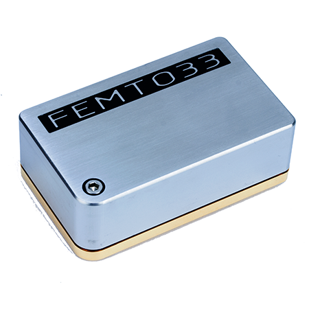

    Jeg antar at det er en slik:
    Brukte du dette sammen med en innebygget renderer i DAC'en, eller delte du klokkesignalet med en ekstern kilde via word sync out?
    Vis vedlegget 535765
    Hei Asbjørn
    Det er helt riktig.
    Der er klokka.😀
    Kjører ProI2s fra drivverkene til Dacen.
    Da er drivverkene koblet direkte til klokka i Dacen.(Slavet)
    Når det gjelder renderen som skal kobles til Streameren
    via Ethernet kabler. Der vet jeg pr.dd ikke om jeg skal bruke
    word klock. Uansett så reklokkes signalet etter renderen.
    Dette må lyttes til først.😀
