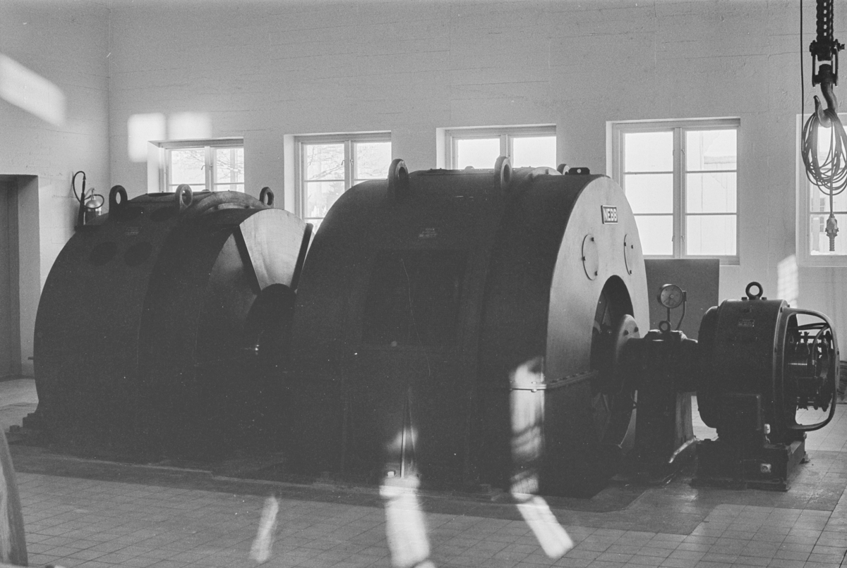

    Alt her er veldig over dimensjonert. :) Elmotoren er på 4kw og generatoren er på 5kw.
    Hvordan lager man seg jord på en slik løsning? Er det eget jordspyd som gjelder eller utelater man enkelt hele problemstillingen? Og hvordan er sikkerheten om man gjør så når man genererer sin egen strøm?
