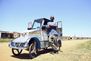

    Selvsagt virker slike "bkgårdsbygg fra Afrika" komiske for oss, men jeg vil da faktisk gi han som bygde doningen honnør for kreativitet og gjennomføringsevne med meget begrensede ressurser.
    Er vel ikke det som var hovedpoenget, ligger flere hentydninger der for de som ønsker det🙃

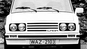

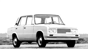

    99
    Porsche 2103 LADA! 😳😵🤪
