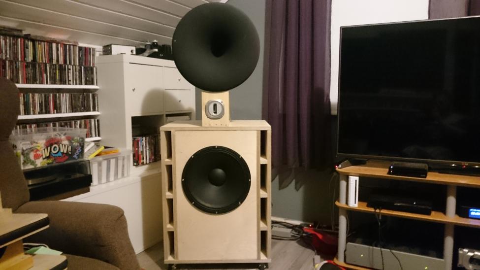

    Var på tide å få gjort noe, har jo gått å ventet på diskantene i fem måneder...
    Men hel bilde klarte jeg å fikse, ble plutselig 151 cm skapningen. Sammen med 240 cm tappedhorn begynner det å bli voksent :) ( med tanke på at rommet ikke er store plassen)

    Gratulerer! Artig når en kommer videre. Har du sagt noe om deling? Ser du har racket enda :)

    Til delingav diskant bruker jeg en capacisator og L-pad, bruker e 1.5 mhf Jantzen standard nå i første omgang, gir vel en slak dele frekvens på ca 13000 Hz, har også en 2.2 mhf cap av samme type, blir vel ca 9000 hz med den, prøver meg litt fram.
    Har umik liggende for når jeg får lyst til å gjøre det litt grundigere.
    Onken og Fostex i Jmlc/Beyma er delt på 800 hz gjennom marchand filter.
    Tappedhorn deles ved hjelp av innebygget dsp i Behringer inuke ampen, Onken og Jmlc ruller av naturlig inntil videre.
    Venter på fmods plugger høypass 100 hz fra Harrison labs for å spare Onken litt samt at det gir flere muligheter til å finjustere bassen, er uansett så billig at det er verdt å prøve.
    Status: its complicated...
    Vis vedlegget 403598
    Se her har det skjedd saker og ting ja. Ser veldig bra ut og horna er råsexy Milenko :)

    Høres ikke ille ut, skal senke Jmlc på endelig versjon.
    Men lydbildet har vokst ganske betraktelig i størrelse, fornøyd hittil, får se om jeg finner frem umiken i morgen, straks øl-festival sammen med venner ☺

    Ser bra ut Milenko. Det her spiller musikk, ordentlig musikk. Det er jeg bombesikker på :) :)

    Hvorfor den nye driveren vertikal ... noen spessiell grunn ?
    Er rimelig sikker på at den skal monteres slik jfr bilder på nett, logo på driver og plassering av terminaler på driveren.
    Var slik Jbl monterte sine orginale også....

    Jeg ville heller valg en horisontal spredning... men det er meg da :rolleyes:
