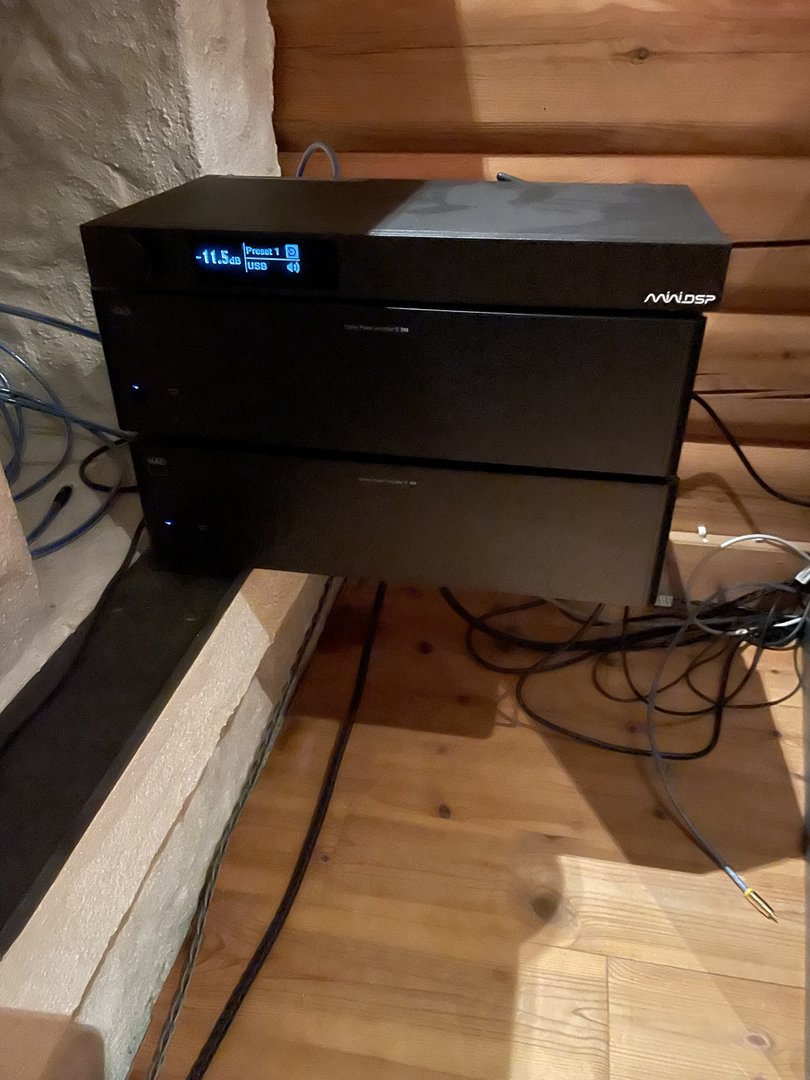

her er mitt oppsett med miniDSP SHD kombinert med NAD C298 (Eigentakt). Jeg streamer fra Tidal og bruker Roon. Vis vedlegget 790319
Tøft, samme oppsett som jeg vurdere, bare annen effekt😁
Hvordan er det å streame via Shd ?
Har minidsp telefon app som de andre streamerene ?
Bruker du dirac live til rom korreksjon eller rew ?
jeg brokobler ikke, så dette går ikke på effekt.
Jeg bruker SHD sammen med Roon til streamingen.
ja, jeg bruker direct live!
