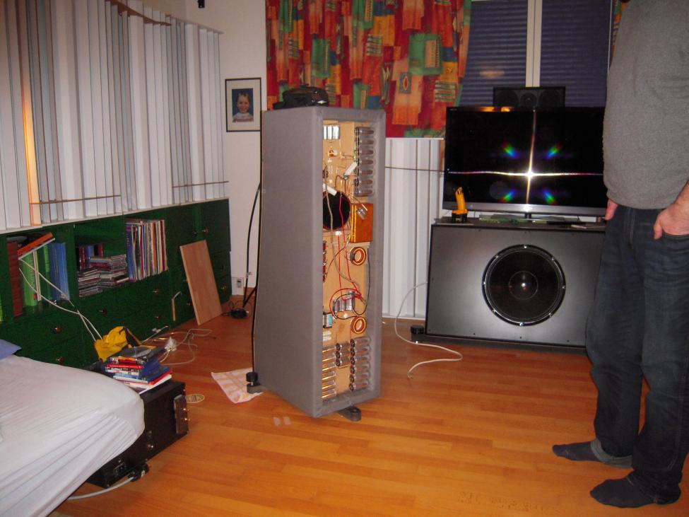

    Hmm besøgte Sven i dag og for første gang må jeg indrømme jeg har fået noget at indhente. Primært pågrund af rummet tror jeg,

    Det var et hyggeligt besøg af dig, modifix og en Drossel havde solgt en forstærker til. Det er altid rart at have gæster, der kan lide lyden.
    Højtaleren spiller fremragende og rummet viser hvor god den er. Jeg kan igen takke Jens/Modifix for den fremragende højtaler.

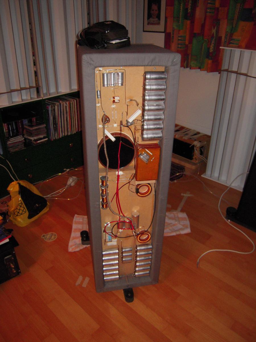

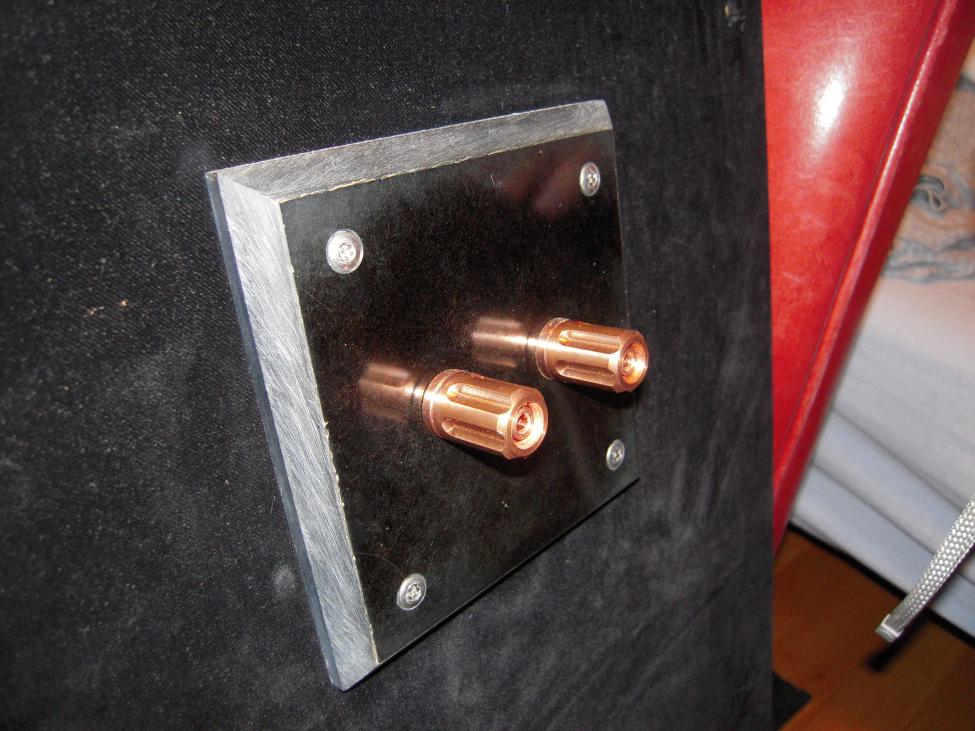

    Bagsiden af højtalerbøsningerne viser, at der er kobber hele vejen. Eller rettere tellurkobber. Normalt bruges der messing på en del af det.

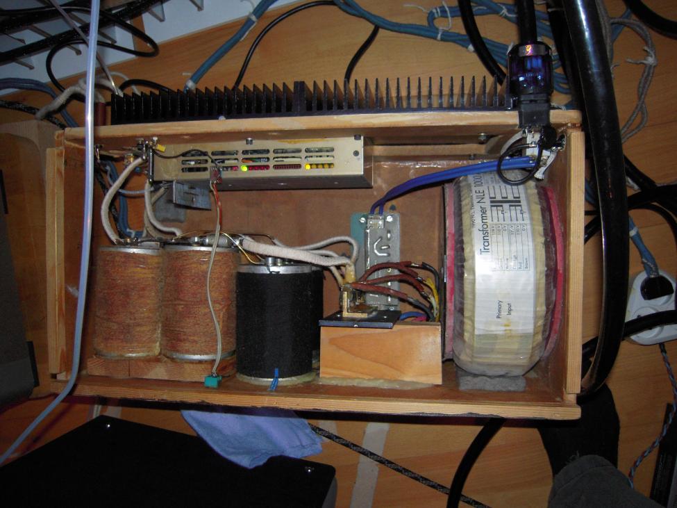

    Et bilede af min NLE 1000. Den er ikke særlig køn. Ja den er faktisk overhovedet ikke køn.... Bliver forhåbentlig gjort pænere en dag. Den er modificeret med kraftige NLE 2 x 2,5 kvt. og Duelund 2,1 kvt. samt to ekstra elektrolyttere så der totalt er 132.000 uf
    1000 watt i 4 ohm
    580 watt i 8 ohm
    2300 watt musik i 2 ohm.

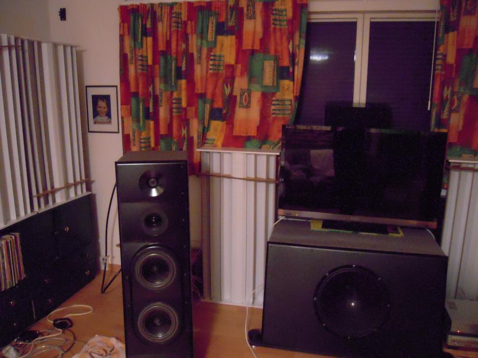

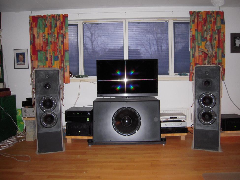

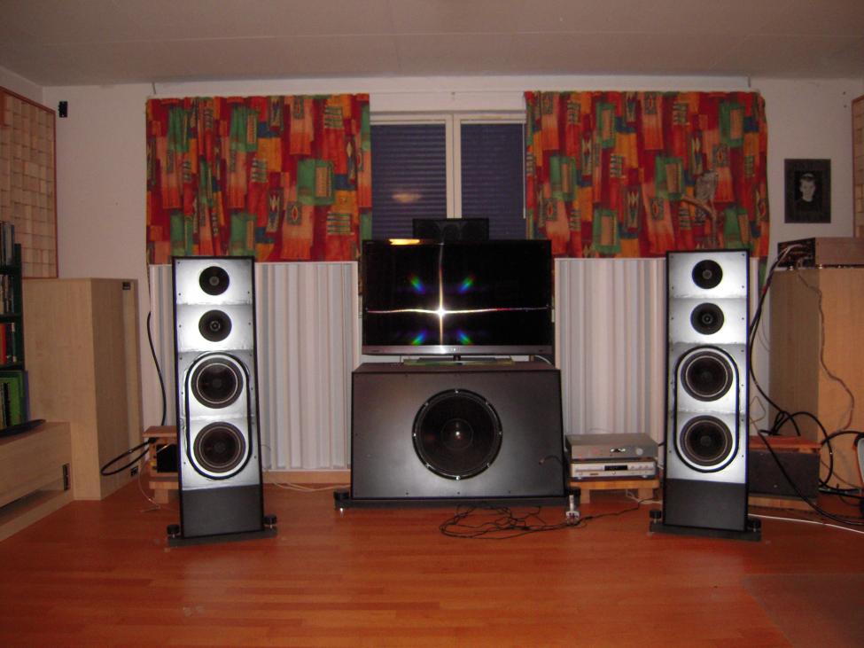

    Lige pludselig ser subwooferen ikke så stor ud mere.
    Jeg har fået rigtig god lyd fordi det er en fantastisk højtaler. Jeg syntes derfor, at den skal have optimale forhold at spille i, så jeg er begyndt at forbedre mit lytterum. Jeg har et godt lytterum, der er meget afslørende for mange ting i lyden. Rummet er lidt for dæmpet , men alligvel forbedre jeg lyden ved at dæmpe ved første reflekspunkter for endnu bedre lyd til følge. Men som sagt kunne jeg godt tænke mig endnu bedre lyd og jeg købte lidt Hofa diffusere til at placere i rummet. De gav en tydelig forbedring. De blev prøvet mange steder i rummet og hvert sted var en forbedring, på nær foran fladskærmen og et sted på venstre side af lyttepadsen blev dynamikken dæmpet. Jeg mente at hvis jeg fjernede loftets 22 mm. Rockfon Sonar plader, ville jeg få en måske forbedring. Jeg faldt så for diffusere fra Svanø SMT, der er lavet i pap og ikke vejer mere end 2 kg. og de skulle være gode ifølge et svensk forum. De skal så op i loftet, og det er noget jeg er spændt på. I mellemtiden prøve jeg dem af andre steder i rummet; men det kan man følge med i min tredje tråd, der hedder

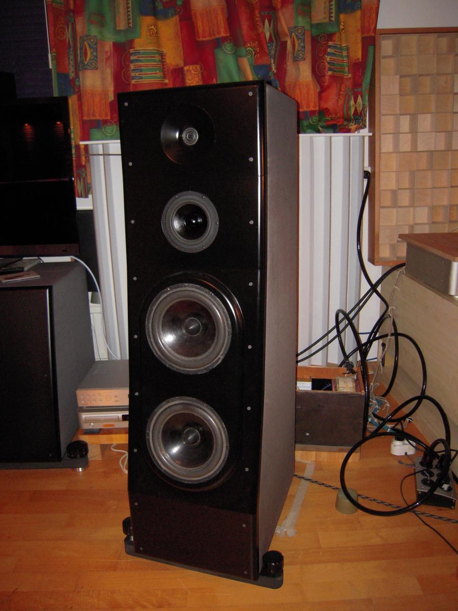

    De små detaljer er vigtige! Højtalerkonstruktøren Modifix, syntes lige, der skulle tages et billede af disse Telur kobber højtaler bøsninger igen. Men de er jo også flotte.
    daniels
    17.06.2005
    43
    40
    Den sorte farve er svær at fange kan jeg se :)
    De lyder jo glimrende, det kan jeg bekræfte ;D
