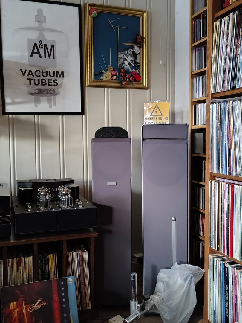

Jobb med plassering så vil det nok sitte bedre. Men ja husker de som basstunge å litt "rølpete" men et kupp til prisen imoDet hjalp betraktelig med å putte noe i bassporten, mer en nok bass likevel - samt mer kontrollert og uten "fiselyd". Spiller faktisk meget bra dette her. Enkelt oppsett, Model A, Rega Brio og WiiM Pro Plus
Merkelig om det er noe rart med begge.Opplever uheldigvis mye skurr i begge høyttalerne. Rega Brio skal vel kunne fungere greit på dem?
Ja rare greier. Selger sa alt var bra før de ble sendt. Jeg merket problemet med en gang, nå må det sies at alt er nytt, både streamer/dac, forsterker, høyttalere og kabler.Merkelig om det er noe rart med begge.
Fikk du skurret med på kjøpet?
Rega Brio fungerer helt fantastisk med Monopulse!Opplever uheldigvis mye skurr i begge høyttalerne. Rega Brio skal vel kunne fungere greit på dem?
Har puttet dempestoff i bassport så der synes jeg det fungerer greit, har også -3db på eq opp til 80hz. Det er mer vokallyd jeg sliter med skurring.Rega Brio fungerer helt fantastisk med Monopulse!
Det kan bemerkes at bassporten i Monopulse'n har en liten "feature"; den tenderer til å lage en del bilyder når den omsetter mye bassinformasjon. Vil ikke akkurat beskrive det som skurring, men en del rufs i de nederste oktavene kan oppstå når du kjører tøft med mye basstungt materiale. Greit å ha med seg i betraktningen, bare.
Du bør prøve deg litt fram, og sirkle inn problemet. Prøv andre kilder, en annen forsterker, et par andre høyttalere, og til slutt har du tatt synderen...
