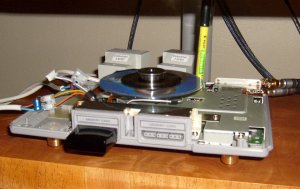

Testoppsett med 2 lineære strømforsyninger, pilottusj & cd-puck fra en Sony xa-5es ;D
Pilsern
11.02.2002
1.754
887
35
signalet tas rett fra dac via 10uF kondiser og 22K motstand

Vippet av den magnestiske spindeltoppen fra et CDM12.6 drev i helgen. Med litt modding ser det ut som om den passer akkurat på PS1 drevet slik at man dermed kan bruk en standard magnetpod. 8)
Pilsern
11.02.2002
1.754
887
35
Tror det kan være en fornuftig løsning.
Det virker som CD-puck'en til en xa-5es blir for tung for det myke opphenget til PS1 drivverket - det blir litt "wobbly" og jeg synes ikke det har noen positiv effekt på lyden.
