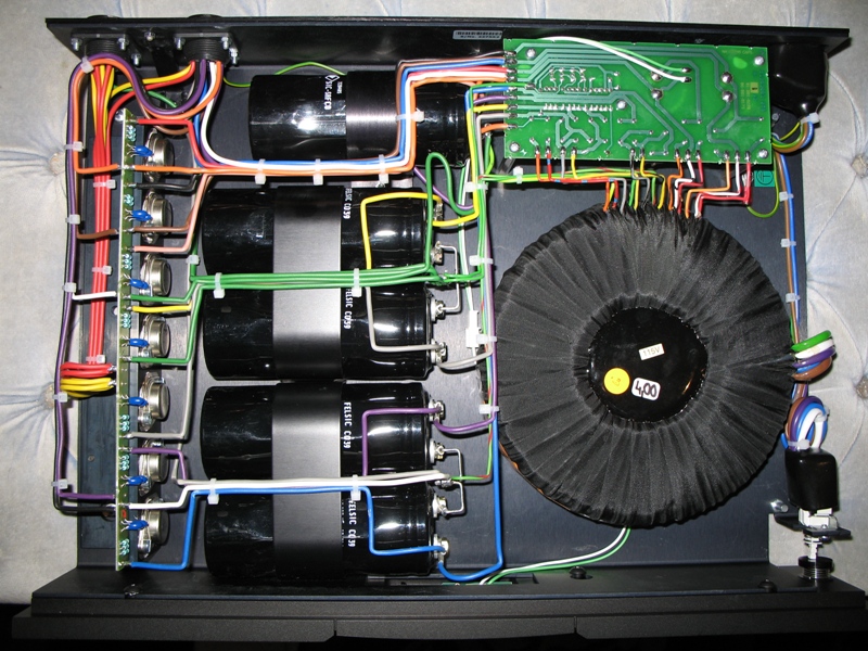

Takk, det var faktisk ganske interessant info. Har en pre med sånn innkapslete transistorer, og lurte et øyeblikk på om det kunne være MOSFET'er, noe som (kanskje) ville forklart den litt varme lyden.
U
utgatt19288
Tviler litt på at det er TO3 type transistor i forsterkerdelen i en forforsterker. Spenningsregulatorer kommer også i TO3 format. Har kanskje en mistanke om de TO3 transistorne kan tilhøre strømforsyningen i din forforsterker Se bilde. Naim strømforsyning med en rekke av TO3 regulatorer. Hvilken forforsterker har du, jeg bare slenger jeg frampå kan godt hende jeg tar feil.
Vis vedlegget 389903
De to transistorene jeg tenker på sitter like ved trafoen og noen elektrolytter, så jeg tror kanskje du har rett i dine antagelser. Det er en Krell, forresten.
U
utgatt19288
Flott sak du har der da - men det er spenningsregulator som er avbildet. Tror ikke Krell noen gang har brukt MosFet, ei heller ML.

Stemmer nok sikkert det, jeg mener også alltid jeg har hørt og lest at Krell er basert på hovedsaklig bipolare transistorer. Var derfor jeg ble litt nysgjerrig og begynte å lure på om dette kunne være MOSFET, siden jeg syns denne pre'en har en litt "varm" lydkarakter også.
Men forklaringen din virker mye mer sannsynlig, særlig når jeg også ser at de nevnte transistorene sitter ved strømforsyningen, og ikke ved utgangen. Blir forresten godt og varmt der også, så var lit derfor også jeg antok automatisk at dette var signaltransistorer siden den jo kjører i klasse A. :)
U
utgatt19288
I all hovedsak brukes MosFet i effektdelen, altså slutt-trinn. Din Krell forforsterker har høyst sannsynligvis JFet små signaltransistorer i inngangstrinnet. Ganske vanlig at Krell og mange andre bruker FET i inngangstrinnet. Varianter av differensial-FET input stage er noe av de vanligste koplingene som brukes innen audio.
