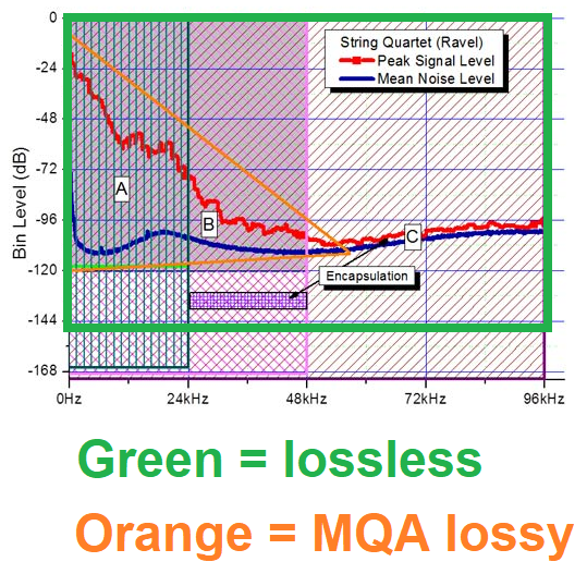

    Hva om man i stedet for å endre betydning av ordene lossless og lossy heller legger til og benytter MQAL?
    Og definerer MQAL slik MQA Ltd selv har defnert sitt audio spectrum.
    MQAL ser da slik ut merket med orange triangel. Den grønne rammen er slik vi har definert lossless i alle år.
    Vis vedlegget 717657
    Det blir muligen mer tydelig når man ser dette skjema at MQA helt bevist har villeded når de snakker om hi-res og ofte tar fram 96/192kHz i sine sammenligninger med filstørrelser.
    Selv hvor smart dette enn virker er det en del saken MQA unnlater å fortelle om.
    1 - MQA benytter som kjent FLAC som koffert. Normalt vil FLAC komprimere kanskje kraftig disse bitene som MQA gjør om til dataoppevaring i sine folder. Defor faller noe av gevinsten med å lagre folder bort. Blir litt som å pakke en koffert i en koffert som bare øker vekten, men gir ikke så mye mer praktisk plass.
    2 - Foldene øker støygulvet til MQA betrakelig. John Atkinson har nettopp demonstrert dette i et forsøk på å fortelle hvor utsøkt ideeen er. Dette faktum alene taler vel imot metoden benyttet av MQA selv om det ser veldig smart ut.
    3 - Konseptet med å gjemme data i støygulvet er ikke en genial ide MQA selv har kommet på selv om markedsføring gir et slikt inntrykk.
    Interessant graf, hvem har laget den?...går ikke MQA opp til 88.2Khz and beyond ved Full render?
    MQA sin egen graf https://bobtalks.co.uk/blog/mqaplayback/origami-and-the-last-mile/

    Nei, det er ikke et tolkningsspørsmål, bare obfuskasjon. Se innlegg #718, i mangel av mer åpenhet fra MQA's egen side. Alt utenfor den orange trekanten forkastes. I tillegg tilføres en god del støy som reduserer oppløsningen øverst i audiobåndet og like over. Hvis det der ikke er "lossy" i forhold til en tapsfri gjengivelse av en 24/192 master (den grønne firkanten) så aner jeg ikke hva som skulle være "lossy".
    Vis vedlegget 717730
    Dessuten vet vi at enkelte MQA-produksjoner skaper de høye frekvensene helt enkelt ved å kopiere alt under 20 kHz opp til båndet over og nedskalere amplituden. Det er eksakt samme triks som brukes i DAB AAC-HE, Spectral Band Replication. Det er ikke engang lossy, bare fusk.
    Skjønner godt hva du mener, og heller ikke uenig i tankegangen. Selv om det etterlyses mer åpenhet og teknisk informasjon fra MQA...samstundes, er det så unaturlig å beskytte forretnings hemmeligheter mot revers engineering?
    Men så kan det jo være at lossless er blitt en gammel måte å tenke high res på og at MQA tar det grunnleggende konseptet et steg videre med sin origami Foldings teknologi. Det bunner vel ut i både definisjon av high res og graden av upsampling og hva skjer i, under og etter innspillings fasen i studio. Med tapsfri 192Khz/24 bit...betyr bare i praksis mer tilført støy og filter tekk innbakt i samme musikk fil, som en konsekvens øker også data størrelsen...er det noe bejuble?
    Her er MQA's egen graf...
