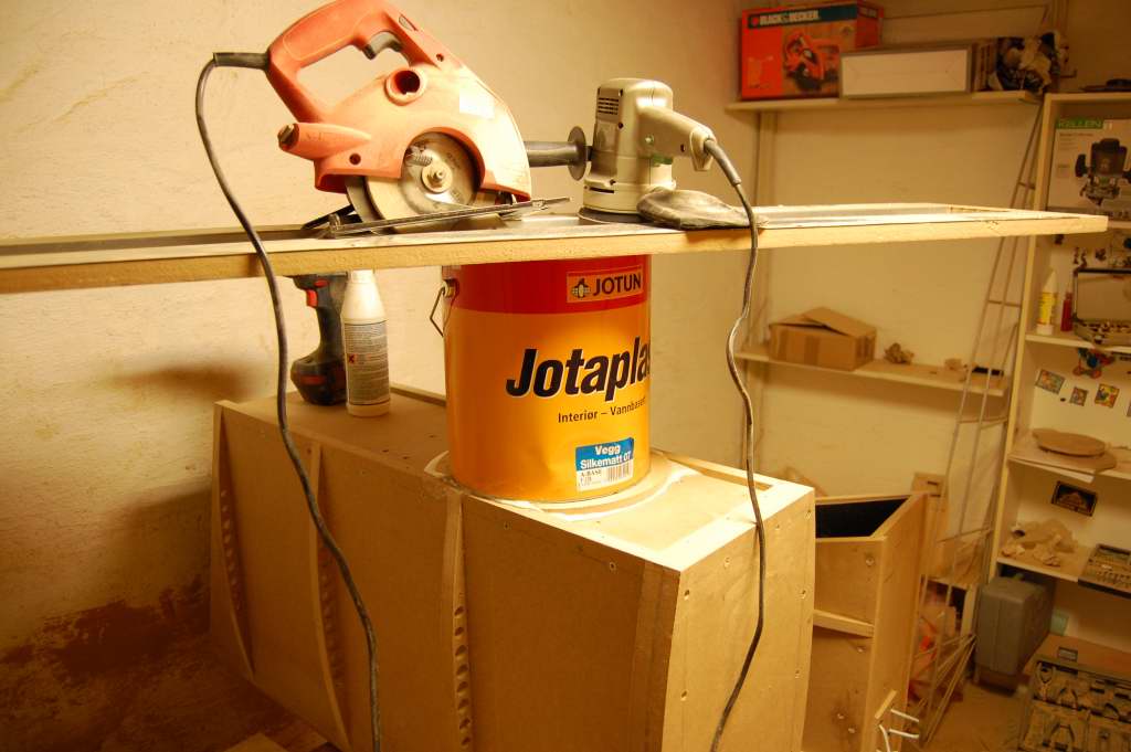

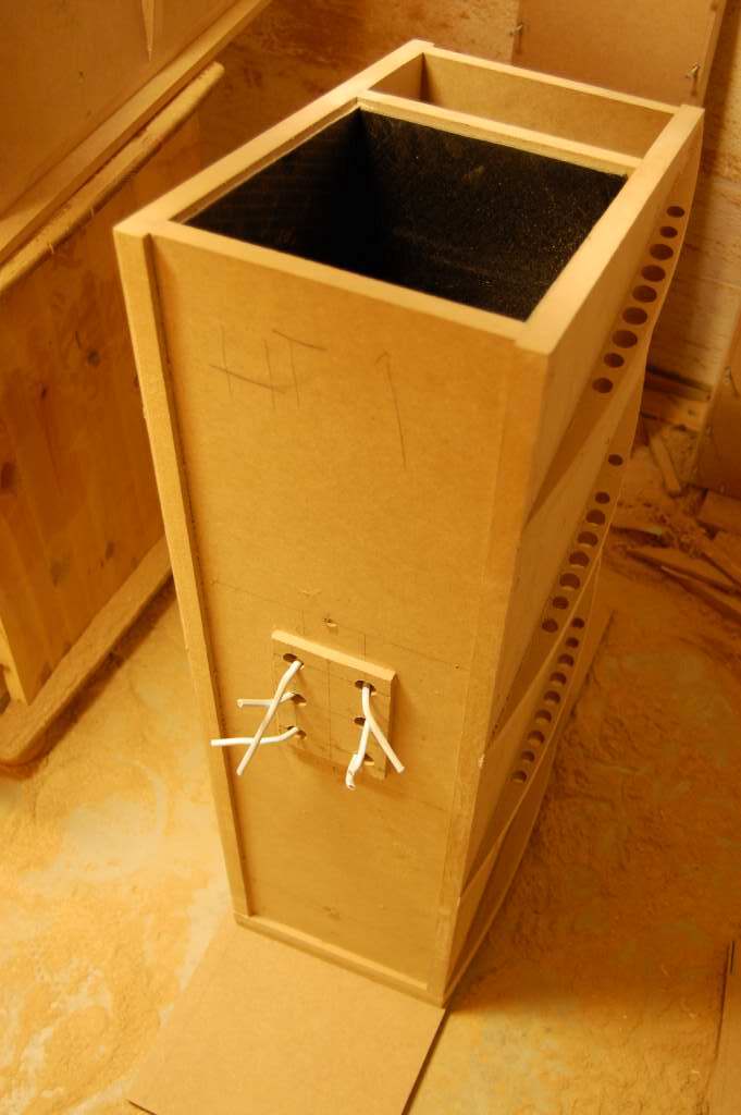

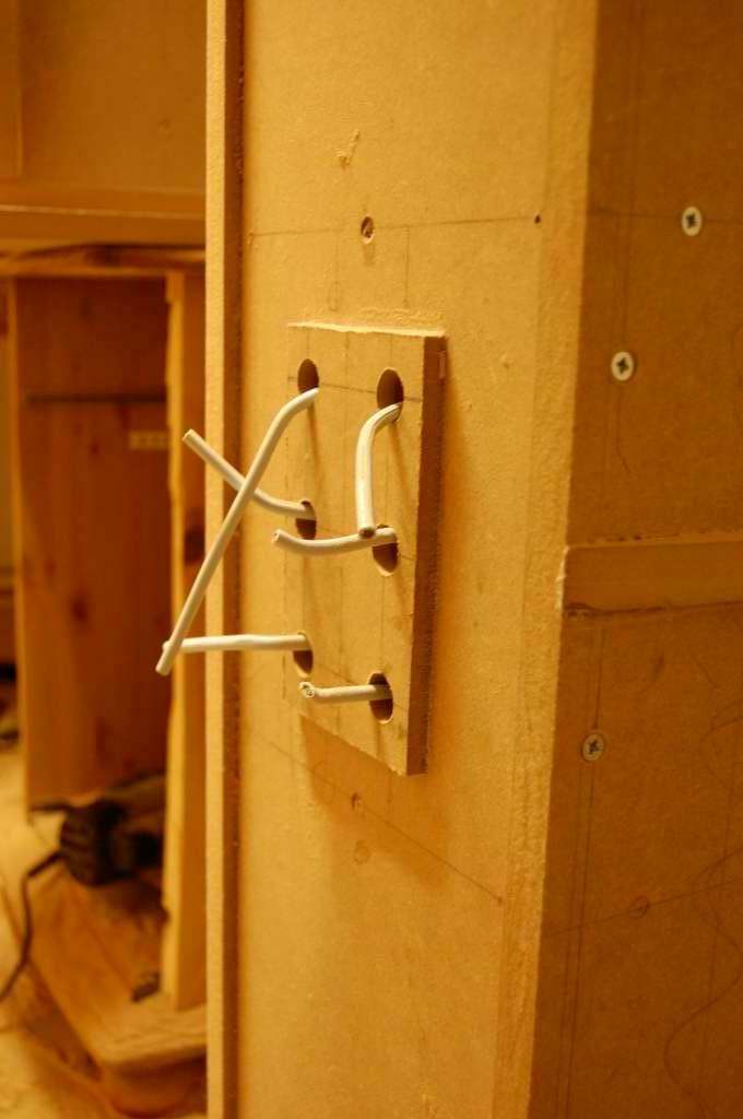

    Her er noen bilder av fremgangen:
    Dette er platene som blir tetningsringer etter at jeg har frest ut hull til elementene (mt/disk har bare en omtrentlig plassering her..)
    Slik ble løsningen på terminalene. Jeg boret hull gjennom den indre og mellomste plata, slik at terminalene kun går gjennom den ytre plata.
    Må jo bruke det en har for å sette press på når jeg bruker ekspanderende trelim:)

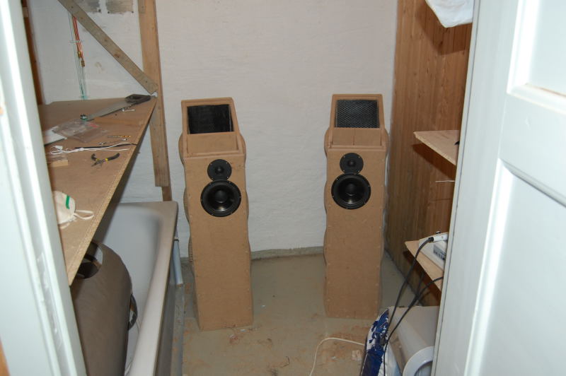

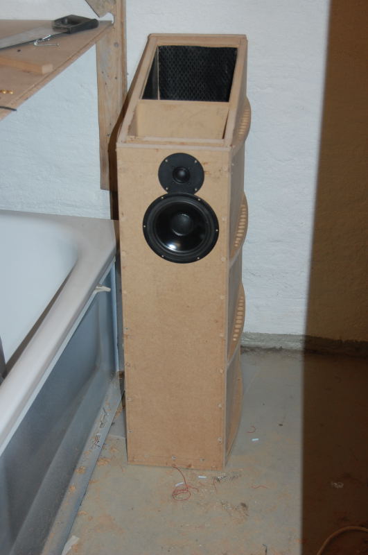

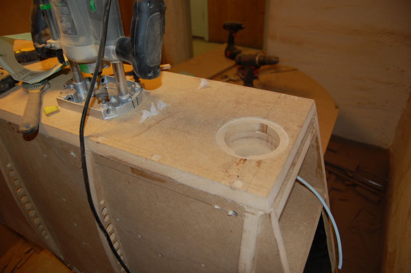

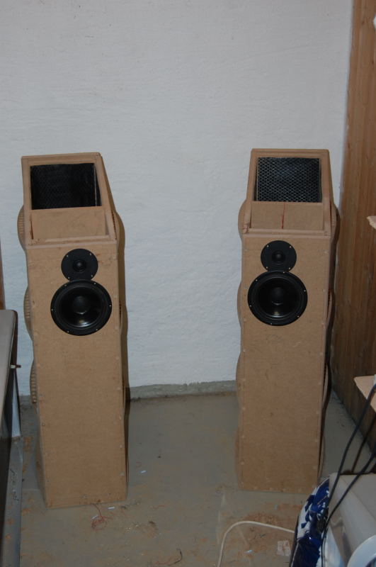

    Nå har jeg montert alle tetningsringene, montert på frontbaffelen, og skal hive meg rundt for å lodde internkablene til terminalene.
    Jeg har også begynt å frese hullene til mellomtone og diskant. Jeg må vente med bassen til jeg har fått på de krummede sideveggene, siden nedsenkningen til elementet går helt ut i sideplatene.

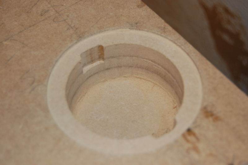

    Jeg har imidlertid et spørsmål til de kyndige: Jeg har såpass tykk frontbaffel (5 cm) at jeg kan forsenke diskanten ned i plata uten å frese helt igjennom den. Altså slik at diskanten får sitt eget lille kammer. Diskanten skal jo være tett, men jeg mener å ha lest for lenge siden at det var en kar som kapslet inn diskanten med hell.
    Jeg har frest ett hull allerede. Sjekk bildet så er det lett å se hva jeg mener. Hvis det lønner seg å ha det åpent inn til mellomtonekammeret, er det bare å frese den siste halve centimeteren...
    (diskanten skal ikke sitte klint opptil toppen, jeg har bare ikke fått satt på 4 cm med topplate enda:)
    Hehe, spørsmålet kom vel ikke helt frem; Er det best å ha diskanten kapslet inn?

    I dag fikk jeg gåsehud langt oppover nakken! Jeg ble ferdig med å frese hull til mellomtone og diskant på begge høyttalerne, og kunne ikke vente særlig lengre enn et nanosekund før jeg puttet inn elementene for å få en liten preview av dem...

    Har brukt separat diskantkammer i egne konstruksjoner ved et par anledninger. Ikke noe i veien for det. Det blir vel et designvalg. Tviler på at varme vil bli et problem. Veldig spent på hvordan sluttproduktet blir. Dette er en artig tilnærming til en konstruksjonsdebut. Grundig og skikkelig.

    Nå har jeg fått testet hvilket av de to diskantinnfellingene som blir varmest!
    Jeg gjorde som følger:
    Jeg brukte de runde platebitene som ble til overs etter å ha frest hull til MT. Så freste jeg den ene nesten helt igjennom slik at den ble lukket, og den andre helt igjennom slik at den ble åpen. Deretter koplet jeg til og monterte diskantene.
    Simuleringen må jo være så lik virkeligheten som mulig, så jeg måtte finne et surrugat
    mellomtone kammer. Det ble en bokhylle på ca 7-8 L, og denne fylte jeg med dempemateriale. Videre plasserte jeg begge platebitene med diskantene i hylla, og tettet rundt elementene med en utskåret papplate.
    Eneste forskjellen mellom de to nå er at den ene har åpning inn til mellomtonekammeret, mens den andre ikke.
    Så koplet jeg til delefilter, forsterkeri og i-pod, og lot det hele spille relativt høyt i ca 2 timer. Så målte jeg omgivelsestemperatur, og temperatur på bakplaten til begge diskantene med IR målepistol.
    Resultat:
    Omgivelsestemperatur: 11,0 Grader C
    Lukket diskant: 11,8 Grader C
    Åpen diskant: 11,8 Grader C
    Jeg konkluderer derfor med at det ikke er noen som helst forskjell i temperatur mellom å ha åpning inn til kammeret bak, og å ha diskanten kapslet inn av frontplata!

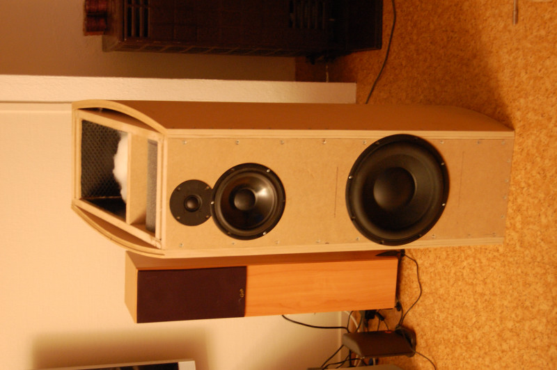

    Nå har jeg begynt å bøye sideplatene på, og høyttaleren får sin endelige form!!
    Men jeg trenger hjelp til en ting: Vertikalplassering av bassen.
    Jeg har et vertikalt område på 30,5 cm hvor jeg kan frese det indre hullet til bassen. Selve hullet er 24 cm i diameter. Dvs at jeg kan forflytte dette hullet opp og ned innenfor 6,5 cm.
    Delefilteret er et 2.ordens som deler et sted mellom 250-300 Hz.
    Vil det lønne seg å ha bassen så høyt plassert som mulig, for å få bedre sammenheng med mellomtone, eller er 12dB/okt krapp nok til å ha den så lavt som mulig for å få så mest mulig gulvforsterkning?
    Håper på gode svar på denne!

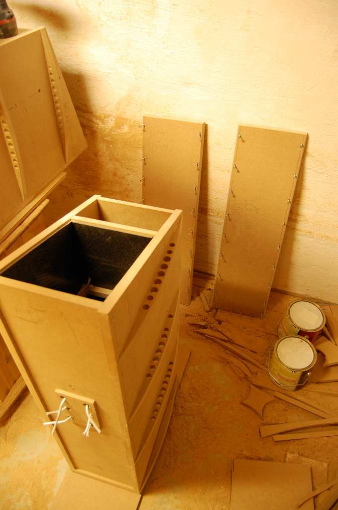

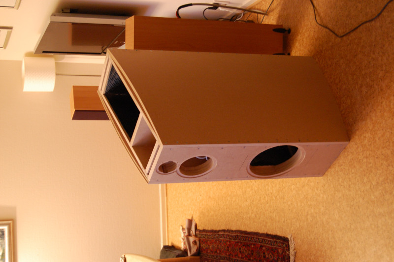

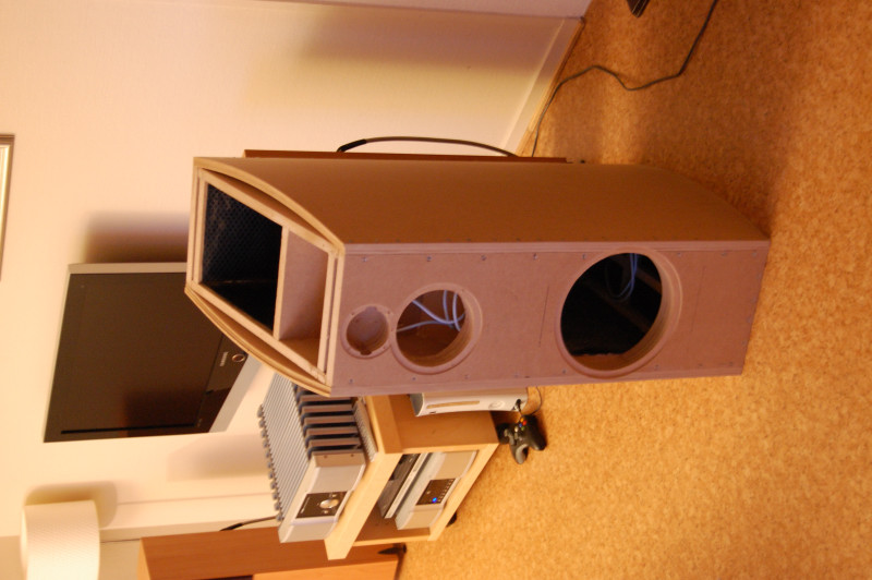

    Nå er det jo en liten stund siden sist, og det er på tide med en liten oppdatering. Sideveggene og hull til bassen er ferdig på den ene høyttaleren, og siden jeg på ingen måte klarte å la være å stappe inn alle elementene og tyvlytte, har jeg nå hørt alle elementene spille sammen for aller første gang. Og til min store overraskelse hørtes det helt OK ut - da uten topplate og sandfylling!! Så et gigantisk smil fra øreflipp til øreflipp tok plass rett under nesa! Dette kan jo faktisk bli riktig så bra!
    Det går sakte men sikkert framover, men nå er det virkelig ikke lenge igjen til jeg kan synke ned i sofaen og fylle øra med godlyd ;)
    Jeg skal forresten gjøre en forandring i form på høyttaleren. Jeg skal bue den øverste kanten mellom baffelen og topplata for å ytteligere minske difraksjon ifm diskanten.
    Noen bilder:

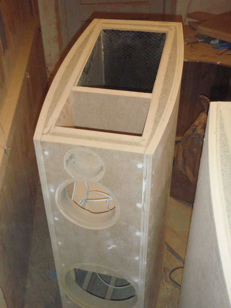

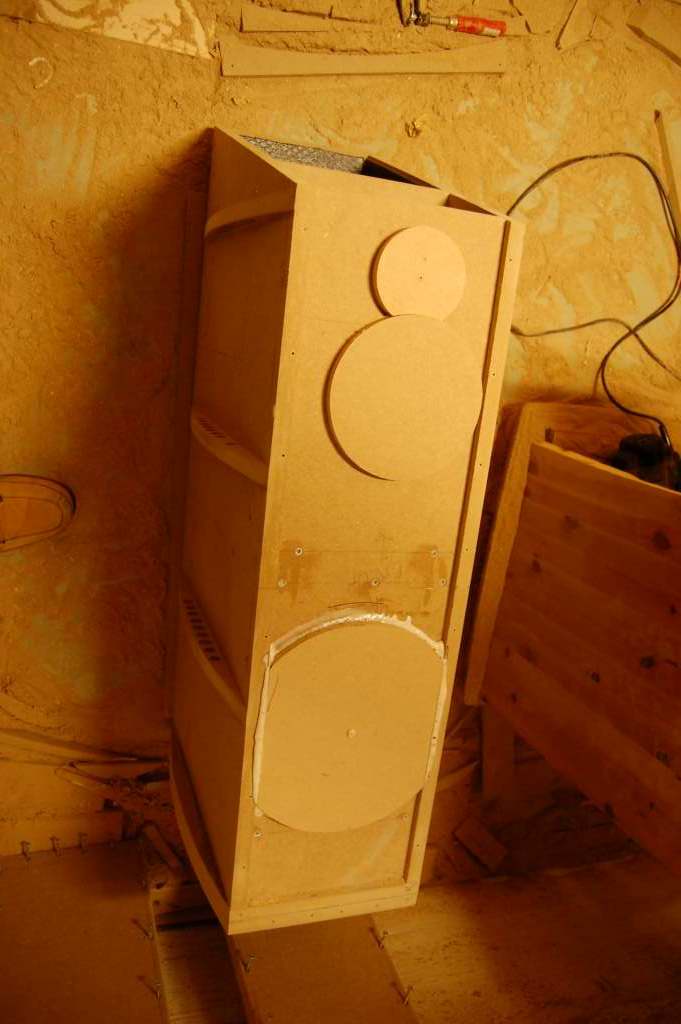

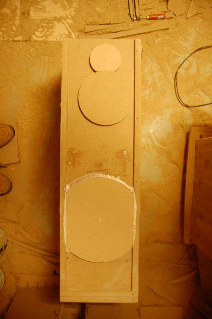

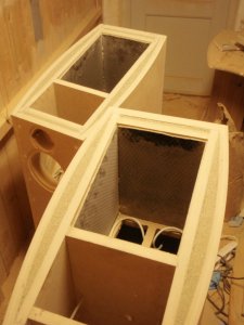

    Her kommer noen flere bilder av prosjektet. Jeg har fått på sidevegger på begge høyttalerne, og har fylt dem med sand. Det gikk med ca 45 kg sand! Litt kjipt siden sandsekkene kun kommer i 40 kg.. Noen som trenger ca 35 kg fugesand? :)
    Etter å ha helt på sand slik som vist tidligere, "slang" jeg dem i bilen (85 kg/stk) og tok dem med til jobben hvor sanda skulle ristes sammen:

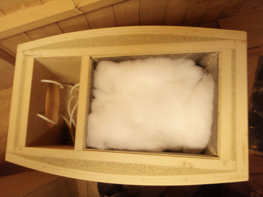

    Når jeg limer på topplokket, forsegler jeg sandkammerene, så jeg må være sikker på at det er helt fullt med sand. Og når det ser slik ut er jeg fornøyd:
    Og det er kjekt å putte inn dempevatt før lokket settes på. Alternativet er å putte det inn gjennom basshullet, noe som er en kinkig prosess siden det er langt og trangt å tre armen gjennom avstiverne.
    I kveld har jeg også satt på topplokk på begge høyttalerne, men har ikke hatt tid til å ordne bilder. Det skal jeg prøve å få i stand i morgen - da kommer det noen saftige bilder ;D. Nå er det bare pussing, finish og litt smådilldall som gjenstår!!!!!!!
    Er midt i flytting nå, og det er litt stress for å få de ferdig før vi flytter. Håper jeg får tid til å høre på dem før flyttelasset går!!

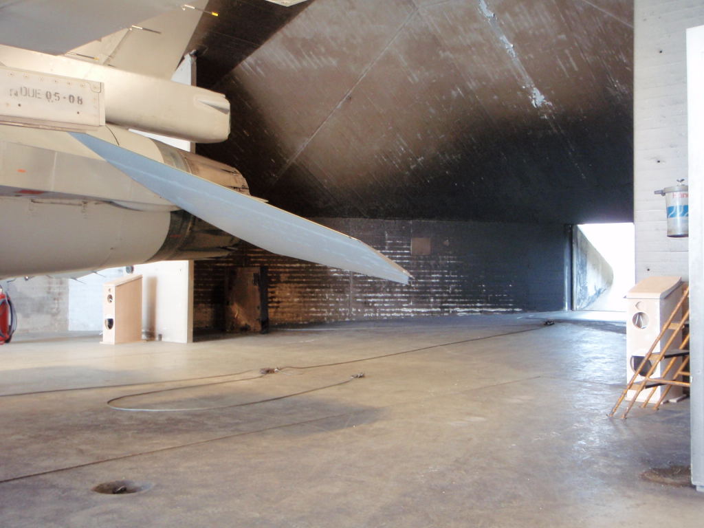

    Aalstad
    16.05.2007
    83
    Hehe, heldigvis skulle flyet kjøres uansett. Jeg hadde nok ikke hatt råd til å finansiere fuelen selv :) På full etterbrenner går det med 8 liter drivstoff pr sekund, så med dagens priser vil det bli unifær 60-70 kr pr sek ;D

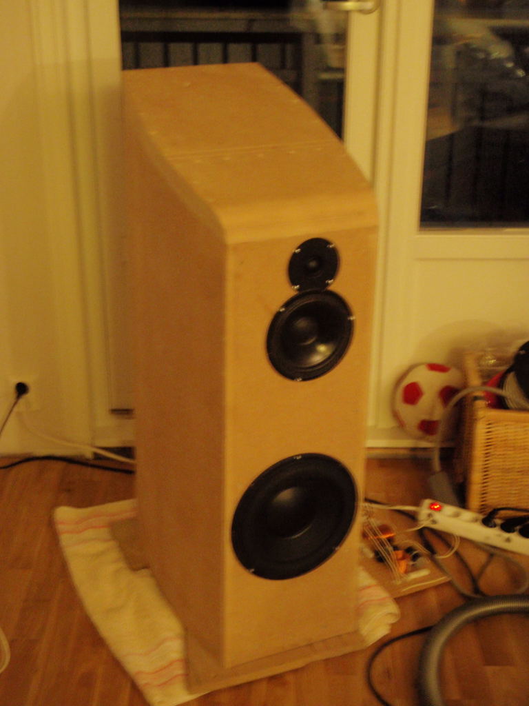

    Beklager den sene utviklingen, men andre ting har måttet bli prioritert. Sånne ting som å ha et sted og bo.
    Stort sett hele sommeren har gått med til oppussing, og mine to hundre tusen gram høyttalere har vært nødt til å vente.
    Men i dag dukket det opp litt ledig tid. Tid nok til å fullføre kabinettene, sette inn elementer, og koble til delefilter.
    Med andre ord: I dag fikk jeg høre på det jeg har brukt nesten halvannet år på å produsere.
    Grunnet ny bosituasjon og redusert antall kvadratmeter å boltre meg på, har høyttalerne to mulige plasseringer. Den ene gjør hele stuen ryddig satt opp og praktisk innredet, men man skjønner i løpet av to sekunder at dette er en elendig plass for lydverket.
    Det andre alternativet gir god plassering for høyttalerne, men stua blir litt klønete satt opp.
    Stua var satt opp på den første måten.
    Etter litt fikling med kabling og tilkobling av filter setter jeg på anlegget og lar første sang boltre seg. Lyd strømmer ut av høyttalerne med rett signal til rett element, og alle faser er korrekte. Men allikevel låter det hele veldig skuffende. Jeg vet allerede at høyttalerne er rimelig klønete plassert, men forventet ærlig talt mer enn dette. Bassen hoper seg opp og går manngard gjennom hodet. Mellomtonen faller bort bak bassen, diskanten er OK. Jeg setter meg rett foran høyttalerne for å lytte nærfelt. Det er mye bedre, men det er ingen tvil om at høyttalerne ikke kunne stått værre. Vel - kanskje om de hadde stått bak-frem.
    Jeg er bare nødt til å flytte på dem. Hvis ikke har de ingen fremtid i min stue. Jeg er så heldig at jeg har en samboer som ser verdien i god lyd, og etter å diskutere litt prøver vi å ommøblere stua slik at høyttalerne får luft mellom hverandre, og sofaen kommer vekk fra bakveggen og ut i rommet. Det er den eneste fornuftige måten de kan stå på. Nå ser stua litt kårni ut, men det får så være.
    Nytt forsøk. Andrea Bocelli legges i cd skuffen. Jeg setter meg ned i sofaen og skrur opp lyden.
    Noen har åpenbart vært og byttet ut hele anllegget mitt. Ca ett minutt ut i sangen har jeg gåsehud selv inni henda! Jeg står i et rom sammen med artisten. Alt henger sammen. Hele spekteret låter langt over min forventning og jeg klarer ikke tørke av meg et gigantisk glis! Alt for mange timer i kjelleren og langt mer penger enn planlagt er rettferdiggjort. Jeg ville ikke gjort en eneste ting annerledes!
    Klart - noen småting må endres i filteret, og finishen er ikke gjort enda, men dæven steike for en overraskelse!!!
    Bassen mangler en toutch, og det kan høres ut som at den ikke møter mellomtonen tidlig nok, men det vil tester vise.
    Alt i alt har det vært en fantasisk dag, og jeg kan ikke vente til filteret er optimalisert!!!!! ;D ;D ;D

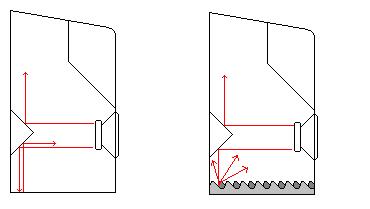

    Jeg har hørt endel mer på høyttalerne nå, og det er definitivt mangler enkelte steder i bassen (etter hva mitt relativt utrente øre klarer å høre). Og diskanten må dempes litt. Men mellomtonen er soleklar og deilig å høre på. Det blir uansett spennende å ta målinger og se hvor det trengs litt justering.
    Men det er dog flere detaljer som enda skal gjøres med konstruksjonen før jeg sier meg ferdig. Jeg måtte jo frese et lite stykke ut i sideveggene for å få plass til bassen. Der jeg freste i sideveggen ble det følgelig en kant slik at noe av lyden reflekteres direkte tilbake til elementet. Denne kanten skal freses rund. Eggekartong-skummet til mellomtonekammeret ble mystisk borte på flyttelasset, så det må skaffes på nytt.
    Jeg skal også plassere eggekartong i bunnen av basskammeret. Jeg har jo en deflektor-konstruksjon rett bak basselementet. Denne sprer lyd opp og ned i kassen, men dersom bunnen er flat og står 90 grader på elementet vil lyden kunne reflekteres opp og tilbake mot elementet (som på figuren). Det jeg skal gjøre er å legge eggekartong skum i bunnen. Problemet er at denne fugerer dårlig med bassfrekvenser, så jeg må smøre den inn med resin eller liknende for å få en hard overflate på skummet. Da spres lydbølgene vilkårlig opp fra skummet.

    "Problemet er at denne fugerer dårlig med bassfrekvenser".
    Er det ikkje først og fremst i mellomtoneområdet dette med ståande bylgjer er eit problem og at det er andre faktorar som er viktigare i eit basskabinett? Er ikkje sikker, men har oppfatta det slik.

    Hvis jeg har lest boka rett, er skum av denne typen best egnet for å omdanne mellomtonefrekvenser til varme. Bassfrekvens påvirkes lite av skummet. Hensikten med skummet er derfor ikke å dempe bort lydbølgene, men å spre dem i mange forskjellige retninger slik at de ikke reflekteres opp til deflektoren og tilbake til basselementet. For at skummet skal klare dette, må den ha en hard overflate som reflekterer lyden - derfor resin eller lim på den. Teorien min er at jeg vil prøve å oppnå fordelene med en tett kasse, men å redusere ulempene med lydrefleksjoner fra kassens innside som forstyrrer elementet.
    Om det fungerer vil tiden vise:)
