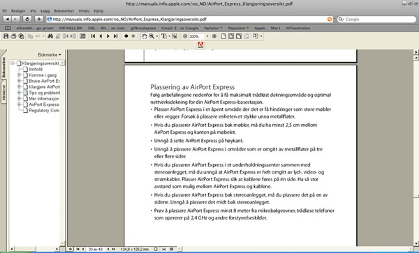

    Noen tips fra Apple support som kan være verdt å ta med seg...
    Se spesielt det med ikke å ha AE èn rett bak anlegget, såfremt du har mulighet for å gjøre noe med det da.

    Ser at det står at en bør unngå å sette AE på høykant?
    Dersom en setter den rett i en kontakt så blir den vel nettopp det?
    Videre så er det vel naturlig å sette den bak anlegget, det er der kontakene er.
    Jeg ha nylig valgt å bruke den medfølgende netledningen både for å komme lengst mulig unna alle andre kabler og for å slppe å se lyset.
    Den henger da hos meg løst bak i toomrommet mellom frontvegg og mine (sorte) akkkustikkplater og med den optiske kabelen diskret derfra til dac.
