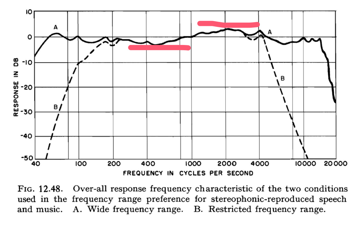

    For folk flest ser det ut som en stigning på 6dB eller kanskje mer - og dette er på en allerede glattet kurve. Man ser hva man vil se antar jeg.
    Vis vedlegget 927312
    Det er Olson selv som skriver at høyttaleren er innenfor ±2dB:
    "The overall response frequency characteristic of the microphone, amplifier, and loudspeaker was uniform to within 2 dB from 45 to 15 000 cps".
    Hvorfor argumenterer du mot den informasjonen som Olson selv oppgir?
    Vis vedlegget 927320
    Her har du +-2,9dB eller topper på 5,8dB om du vil

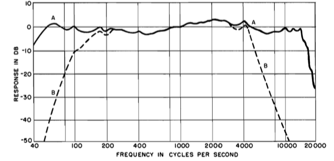

    Grafen du bruker som argument for at Harrys høyttalere er innafor pluss minus to dB, er en teknisk beskrivelse av oppsettet som brukes for å måle hvor hørbar, og eventuelt hvor tolererbar ulike typer og mengder nonlineær forvrengning var. Det er en beskrivelse der han viser at kumulativ forvrengning mik-amp-høytt ikke er et problem i den studien. Dette står på s. 595 og et par sider fremover i den boka. Når det gjelder grafen på s. 606 så er det kanskje greit å merke seg at det er 10 dB mellom strekene, så avvikene er større enn det kan se ut ved første øyekast.
    Pluss en liten ting til:
    Grafene er ikke like. Den nederste er den Harry sier er høyttalerne, den øverste viser samsvar i avvik mellom mik, amp og lur.
    Tallene viser til fire ulike lavpassfiltre.
    Greia med sånne studier som denne er at de er spesifikke og avgrensede. Det er en meget vanskelig øvelse å bruke forskning til å si noe om noe annet enn det man faktisk har studert. De fleste forskere lar det være og de som tør, tar som hovedregel munnen for full. Olson gjorde nyttig arbeid og kom frem til mye interessant, men å høre på musikk gjennom lavpassfilter på 3750 Hz er lite relevant for hi-fi i dag.

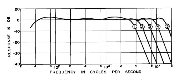

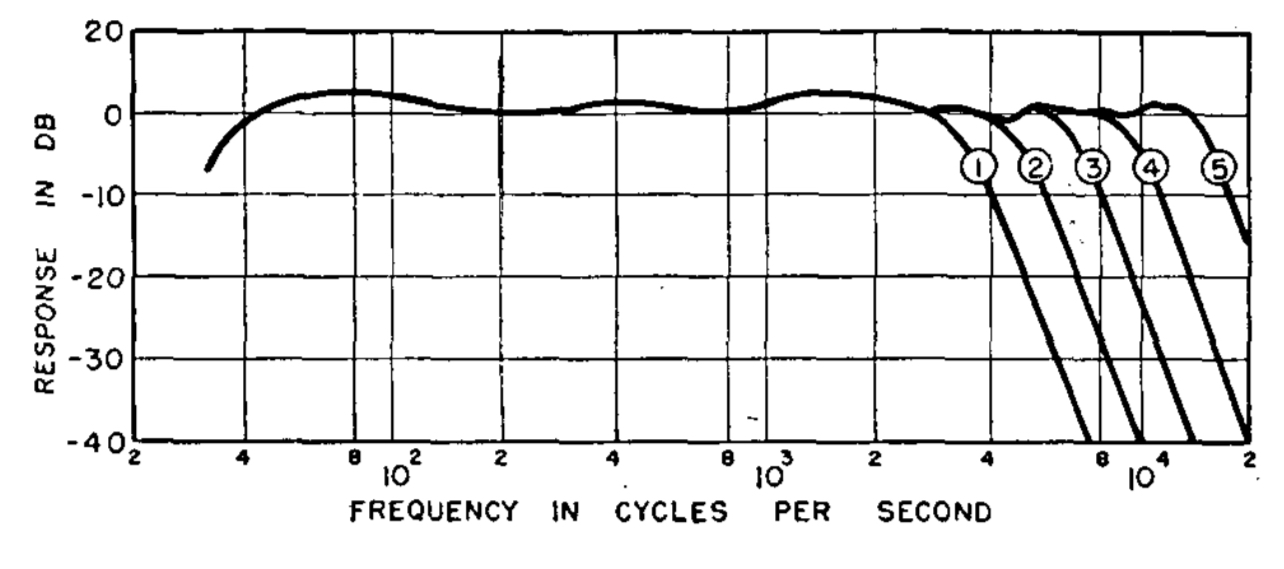

    Grafen du bruker som argument for at Harrys høyttalere er innafor pluss minus to dB, er en teknisk beskrivelse av oppsettet som brukes for å måle hvor hørbar, og eventuelt hvor tolererbar ulike typer og mengder nonlineær forvrengning var. Det er en beskrivelse der han viser at kumulativ forvrengning mik-amp-høytt ikke er et problem i den studien. Dette står på s. 595 og et par sider fremover i den boka. Når det gjelder grafen på s. 606 så er det kanskje greit å merke seg at det er 10 dB mellom strekene.
    Vis vedlegget 927438
    Vis vedlegget 927440
    Olson skrev følgende:
    «The directivity pattern of the loudspeakers is very important where the listeners are located at relatively large angles with respect to the loudspeaker. In the loudspeakers used in these tests the variation in response at any frequency over a total angle of 90° is less than ±2 db».
    Jeg tolker det som at såkalt responsfeil er under ±2dB, dvs. nøyaktig den samme toleransen vi finner i moderne standarder for referansehøyttalere.

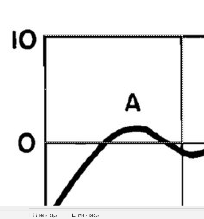

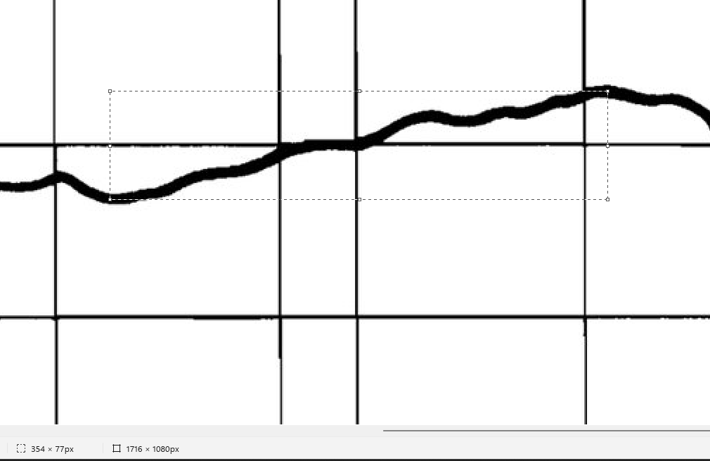

    Så her er vi og må velge! Er det Olson som bløffer eller er det du som mistolker?
    Bildene under viser pixel kalkylen. Første bildet viser at topp-topp verdien på det største avviket er 77px. Andre bildet viser at 10dB=125px. Begge målt ca center av linjene.
    10dB(77px/125px)=6,16dB eller +-3,08dB om du vil.
    Vis vedlegget 927460
    Vis vedlegget 927461
    Jeg har sitert det Olson skriver selv. Kanskje han ikke målte riktig og figurene avslører det. Eller kanskje han bløffet da han skrev? Hva tror du?
    Ganske utrolig. HFS avslører Olson og avdekker feil i gamle standarder for kritisk lytting. Det er på internett at verden drives frem.
