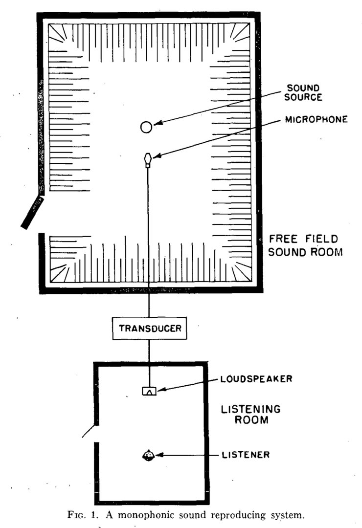

    Idealsystem #1
    Olsons første system er et monofonisk system som leserne av tråden allerede kjenner til. Her ble originallyden av f.eks. et orkester spilt inn i et ekkofritt rom, se figur nedenfor.
    Opptaket av lyden i det ekkofrie rommet spilles så av i et annet lytterom. Hensikten med oppsettet er å fjerne akustikken i ett av to rom. Man unngår den akustiske to-rom-problematikken. Det er som å bringe artistene inn i ens eget rom.

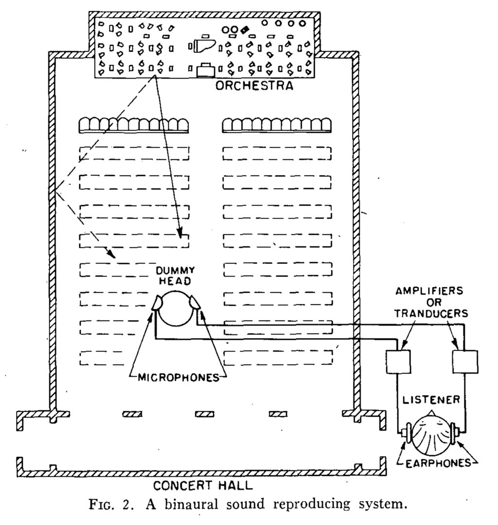

    Olson beskriver i dette tilfellet bruken av hodetelefoner, se figur nedenfor:
    I et slikt system sendes opptaket fra konserthallen rett til lytterens hodetelefoner. Nå er det som om lytteren bringes inn i konserthallen, og får med seg all informasjon fra dette opptaksstedet.

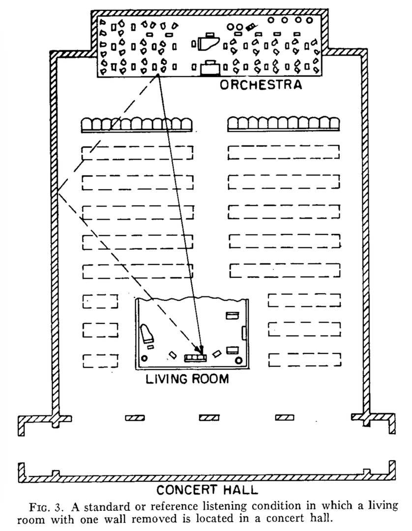

    I dette systemet tyr Olson til to illustrasjoner, se figur 3 og figur 4 nedenfor:
    I figur 3 er stuen brakt inn i konserthallen. Dette er et rent akustisk oppsett. Den ene veggen i stuen er fjernet for å sikre lyden fra konserthallen uhindret inngang til lytterommet. Tanken er å bringe lytteren til det stedet hvor lyden oppstår. For å gi lytteren et sammenlikningsgrunnlag, erstattes så den åpne veggen i figur 3 med et sett med høyttalere (stereo eller multikanal). Testen går ut på å gå fra den helt akustiske situasjonen i figur 3 til oppsettet i figur 4 som involverer mikrofoner, forsterkere og høyttalere. System #3 er ideelt når lytteren ikke lenger kan høre forskjell mellom de to oppsettene.
    Så kommer vi til et vrient spørsmål knyttet til system #3:
    • Hva bør stuens (lytterommets) akustiske egenskaper være for å gjøre lyden i figur 3 og figur 4 så lik som mulig?

    OLSONS IDEELLE KURVE FOR STEREO I HJEMMET: FLAT
    I artikkelen "Acoustics of Sound Reproduction in the Home" fra 1960 redegjør Olson for sitt syn på det ideelle systemet for reproduksjon av lyd. De tre formene er gjengitt kort ovenfor i innlegg #921. Jeg tenkte å dvele mer ved idealsystem #3, hvor det fremgår hvilken romkurve som kjennetegner dette systemet.
    Olson beskriver system #3 slik:
    "The third system is in essence the idea of bringing the listener and his living room to the original performance, adjacent to the concert hall or even within it, removing one wall from the living room and letting all the sound stream in through the whole side of the room instead of just a single hole. The wall is then replaced by a multiple channel sound reproducing system and the reproduced sound is fed into the same living room from a set of speakers each connected to a separate channel. The test of the system is then to remove the wall and let the listener hear the original sound directly and then replacing the wall in combination
    with a sound reproducing system and letting him hear the reproduced sound. By the criteria mentioned before, the system is defined as ideal when the listener cannot tell the difference between the two conditions. A better picture of the systems can be gained from Figs. 3 and 4. Figure 3 depicts the condition of listening to the original sound, which the sound reproducing channel must meet to be termed ideal. Figure 4 depicts the sound reproducing system in operation.
    To make the sound reproducing system ideal requires, again, that there be no distortion, but, in addition, that a sufficiently large number of channels be employed to reproduce the smallest angle of sound direction which the listener can resolve. The wall which is considered to be removed should not reflect sound, the time constant of the living room should be negligible compared to the original auditorium, or better still, all walls of the living room should have no reflections. Depending upon the degree by which the ideal is approached, it is then possible to create a realistic presentation of a concert hall adjoining the living room without any interfering partitioning. This is equivalent to the hearing of an opera from the Emperor's Loge or being in a room opening onto the Mormon Tabernacle or just open space. There may be no external room at all, an artist just at the edge of the living room. All this is possible because the effect of any sound source upon a given point in space can be represented by an infinite number of zero-order generators located in a surface interposing all the paths the sound can take, provided these generators each have the same amplitude and phase as the original sound wave going through the same surface at the same point.
    Fortunately again, even with only two sound reproducing sources using two separate channels, a very satisfactory approximation to the ideal is obtained even if theoretically an infinite number is required. Each additional channel helps, but the most striking improvement is gained when changing from a monophonic sound system to a two-channel stereophonic sound system".
    Det er åpenbart at romkurven i Olsons idelle lytterom er helt flat, uavhengig av om lyden kommer direkte fra konserthallen gjennom den åpne veggen eller gjennom et multikanalssystem av høyttalere med to eller flere kanaler.
    Dette er andre gang Olson bruker et eksempel for å omgå to-rom-problematikken. Den første gangen lot han et orkester spille i et ekkofritt rom, hvor det ble gjort et opptak som ble avspilt i noe som tilsvarer en vanlig stue (se idealsystem #1 i innlegg #921 rett ovenfor). To-rom-problematikken fører til at lytteren får rombidraget fra både originalkilden/opptaksrommet og avspillingsrommet, og da blir den tonale balansen feil fordi man diskriminerer visse frekvenser (anslagsvis fra ca. 50 Hz og opp til 1-2kHz, jf. figuren nedenfor fra dette innlegget).
    Olsons idealsystem #3 er en illustrasjon med stor kraft. Den beskriver et ideal som det teknisk sett ikke er så lett å løse med verken datidens eller moderne teknologi. Men idealet er basert på idéen om nøytralitet, og denne idéen forklarer hvorfor alle lydstandarder jeg kjenner til er flat i bassen (Dolby sier +1dB), slik Olsons romkurve er i idealsystem #3. At det må være slik, er ikke så vanskelig å se fordi det åpenbart er rommet som forklarer en anekoisk flat høyttalers heving i bassen. Hvis man er like opptatt av to-rom-problematikken som Olson, er det naturlig å bruke romkompensasjon for å få flat bass i lytteposisjon for kritisk lytting.
    Olson viser også at hans idéer om nøytralitet lå langt foran datidens tekniske standard. Han beskrev et multikanalsystem som det ideelle reproduksjonssystem fordi flere kanaler er bedre egnet til å reprodusere "the smallest angle of sound direction which the listener can resolve". Jeg har selv hørt et slikt system - som sannsynligvis er Norges beste flerkanalsoppsett, avspilt av produsenten selv med flat romkurve i tråd med Olsons idealsystem #3 - og lyden var svært klar med taktile kvaliteter i deler av avspillingen. Men heldigvis er stereo en "very satisfactory approximation to the ideal", skriver Olson.
    Gjennomgangen av deler av Olsons forfatterskap og hans diskusjon av idealer og idéer forteller oss dessuten at mange har glemt disse fundamentale innsiktene. I stedet for å la en referansehøyttaler med bl.a. anekoisk flat frekvensrespons bevare den tonale balansen fra opptaket i lytterommet uten å diskriminere visse frekvenser, har det dukket opp en jungel av romkurver som lover mer enn de kan holde. Disse romkurvene blir det jeg kaller for en prokrustesseng, dvs. en tvangstrøye som endrer de tonale kvalitetene, og skaper en vegg eller et filter mellom lytter og musikken. For husk: Olsons romkurve var helt flat i hans idealsystem. Hvis romkurven ikke lenger er flat, fjerner man seg bort fra Olsons ideal.
