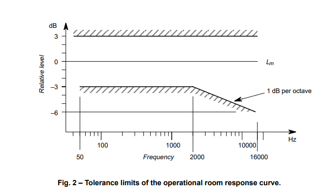

    ITU toleranser for in-room respons:
    @svart-hvitt Hvordan tolker du denne i kontekst av totalt akseptabel in-room kurve/tilt fra 50hz til 16khz?

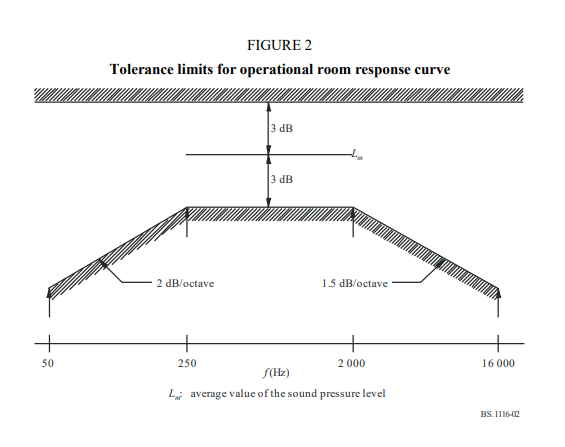

    EBU toleranser for in-room respons:

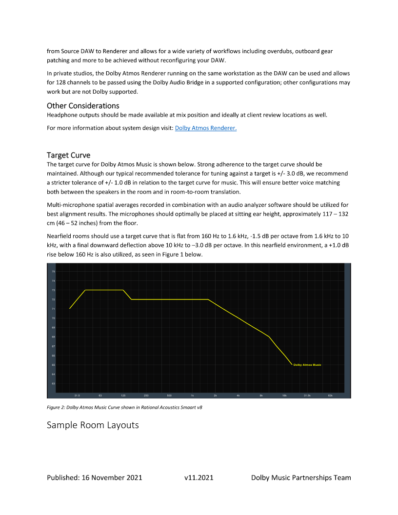

    Dolby anbefalt romkurve:
    Vis vedlegget 916870
    Vis vedlegget 916872
    Vis vedlegget 916873
    De to øverste (ITU og EBU) reflekterer flat linje som ideal. ITU godtar systemer uten kapasitet i bånn (eventuelt uten eq-mulighet) og begge gjenspeiler naturlig avrulling i større rom.
    Den nederste (Dolby) virker mindre «vitenskapelig». Den har 1 dB heving i bassen som ideal og kurven faller som følge av naturlig avrulling i store rom. Dolby har en diskusjon på sidene sine om avvik fra den viste linjen som følge av rommets egenskaper.
    Du bruker et pragmatisk ord, «akseptabel». Jeg mener alle standardene gjenspeiler at referansehøyttalere skal ha flathet som anekoisk ideal. I rommet skjer det ting, og da kan man bruke EQ for å temme bassen. Dolby skriver at kurven skal komme som følge av rommets egenskaper. Det er altså en standard for rom, mer enn for høyttaler. De skriver om «perfectly flat» høyttalere, og at man kan bruke eq i bassen. Mer i denne lenken: https://professionalsupport.dolby.c...ration-FAQs?language=en_US#IsCalibrationFirst
    Med andre ord, slik jeg leser det:
    (1) Første skritt er en høyttaler som er så flat som mulig i ekkofritt rom.
    (2) Dernest bør rommets utforming og akustiske egenskaper gi en respons som svarer på standardenes krav til frekvensrespons og mye annet.
    (3) Bruk eq i bassen for å temme den. Ingen avspillingsrom er store nok til å håndtere bass.
    Svar på ditt spørsmål: Idealet er å la en helt flat høyttaler få spille så fritt som mulig. Rom kommer før eq på prioriteringslisten. Standardene definerer toleranser på pluss-minus 3 dB, men mer oppover i frekvens hvor en naturlig avrulling inntreffer i store rom.

    Standardene beskriver flat som ideal, men inneholder en toleranse på maksimalt 8-10,5 dB (hvis jeg regnet riktig) som følge av rommets egenskaper i diskanten.
    Dette ses lettest i Dolby-figuren, hvor du slipper å regne med dB pr. oktav. Den figuren har en topp på 73 og en bunn på 65 dB (73-65=8).
    Jeg la også ut figuren nedenfor i en lenke tidligere (mitt oppsett). Der ser vi at båndet strekker seg over 10,5 dB (3dB - (-7,5dB)=10,5 dB).

    Ser vi på romstørrelse er det altså definert som minimum at det BØR være H: 2,4, B3,0 og L3,5 meter. Men det er ikke et krav. Jeg kan vanskelig forestille meg et særlig mindre kontrollrom. Jeg kan også vanskelig forestille meg at dette er optimale forhold for å monitore en high end innspilling.
    Noen av de nevnte studioene ser ut til å være enda mindre, og de bruker for eksempel en av de aller minste modellene fra Genelec eller noe annet bittesmått. Minst ett av rommene bruker disse uten subwoofere. Hvordan i huleste skal de da klare 99dB fra 45Hz?
    Jeg tror ikke vi trenger å dokumentere at studioene ikke følger en standard. I minst halvparten av alle studioer tapper man main mix til monitor rett ut på en liten amp, og man har som regel et par NS10 der. Ingen ting av dette er i nærheten av å oppfylle en eneste av disse standardene. Man finner som regel også en bunke andre bokser der, for eksempel noe Dynaudio, ATC eller noe annet. Det er svært få modeller fra disse merkene som vil kunne oppfylle disse standardene, så som oftest holder det å kikke på hva slags monitorer de har.
