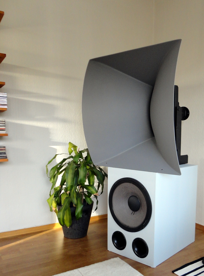

    Driver å leker meg med farger. Basskassen er midlertidig - hovedsaklig for å kunne teste ut 2226H og evt. andre bass/mellomtoner versus XO-punkt. Har vel heller ikke helt bestemt meg for om det er 2x15"/3-veis, 2x15"/3,5-veis eller 1x15" + sub/4-veis som er tingen. (Blir en supertweeter i tillegg hvis noen skulle stusse på x-veiene :) )
    Vis vedlegget 210639
    Bare å mene noe hvis man har lyst :)

    Sexy!! :cool:
    Den komboen som jeg hadde var rå :rolleyes:
    2x 15" + full fart i toppen ... knallkombo -- flotte farger og !
    /JR
    Ja, du har jo erfart disse greiene. Gleder meg til å få lyd i dem, men det er jammen meg mye puttel og tuttel som skal på plass først. Får bestille meg noen beskyttelseskondesatorer til kompressjonsdriverne, og så håper jeg at jeg kan begynne å dille med filter og kabler til helgen. :)

    Ja, tror jeg er på riktig vei med det visuelle. Muligens en litt mørkere gråfarge på basskabinett? Ser også at ikke traff 100% på fargen til bassmembranet som har noe bittelitt rødlig i seg. Dog synes jeg den matte gråfargen på 2360-hornet egentlig var ganske fin.

    Her synes det veldig godt at det må bredere basskasse til. Utrolig så liten den ble ;D Også litt usikker på hvor supertweetern skal plasseres, men det kommer nok etterhvert.

    Ja, de rigget skikkelig i stuen. Kanskje jeg skal male 2x15"-kassene, og sette dem på siden av hverandre for å få litt intrykk av forskjell rent fysisk og visuelt? Har mer maling igjen. Bare litt dumt at disse kassene er så sykt uhåndterlige :D

    Skikkelig tøft og likte godt hvitfargen på kassen. Vet ikke hvordan det ville sett ut dersom hornet var svart. Vanskelig å si.
    Hva synes du om 2226? Har jo den på gang selv.

    Hei. Ja, meget mulig at kassen bør være nokså lys, og gå mere i ett meg veggene. Sort horn blir fort litt vel mye kontrast (trur eg).
    2226: Hmm, har bare kjørt dem under 100Hz. Som ren bass? Jeg dummet meg selvsagt ut, og kjørte med feilkobling på mine selvlagde XLR-kabler etter at jeg tok i bruk Dynamic Precisionfilteret (ene kanal mye lavere enn den andre), men syntes de hadde bra vekting mellom kjapp/stram og fylde/varme. Spesielt i PP-kobling syntes jeg de fikk riktig bra smekk. Riktignok er dette et element med relativt lav Qts, så det kan nok låte litt slankt hvis man tuner for lavt (uten EQ, that is). Men ja, jeg kjenner meg ikke helt igjen i SETs beskrivelse av element, men det det er dog fryktelig mange faktorer innimellom her. :)

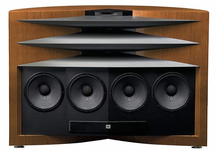

    Det var senterhøyttaleren sin!
    J
    J.J
    Og som kjent (mellom oss to) så MÅ jo Hoved Høytttalerne være enda større :cool:
    SannaX
    20.02.2007
    1.324
    204
    Høhø ;) Føler heller at JBL'ene får være hovedhøytalere, så får denne bli senter..burde duge.
    Edit: trodde et øyeblikk jeg var i Hornografi tråden, men JBL gutta liker vel uansett svære horn :)
