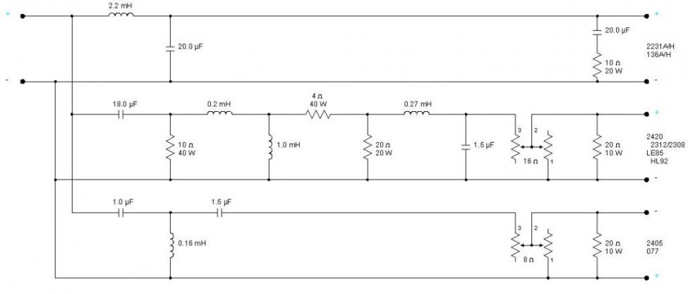

    Har vurdert L300 filteret, men det må bygges nytt. Vanskelig å finne noe som er brukt. Jepp, det er LE85 8 Ohm med H91 horn som går rett inn i kassa, men filteret må flyttes lenger ned for hornet med driver tar hele dybden i kassa. Håper på innspill om dette funker med delefrekvenser i L300 i forhold til L220 :confused:

    Delefrekvensene kunne nok brukes, men filteret vil ikke passe LE85. Det er ikke bare nivået som blir feil.
    Det originale L 300 filteret er ikke så lett og bygge, det har en spole med tapping ett sted.
    N. Pass filteret er lett å bygge.
    Her er tegning som vil virke helt likt som originalen.

    Går det ikke an å bruke to spoler med halve verdien og ta ut tapningen på midten av disse spolene ???

    Tror jeg går for dette filteret med gode kondiser og luftspoler. Virker som det er greit å få tak i delene på Eltek :)

    Vi vet ikke om det er tappet på mitten eller annet sted. Det er derfor det er laget nytt filter.
    Har du målt DCR (ohm verien) på LE 85? JBL var tidligere ikke så nøye med og sette på 8 ohm og 16 ohm. Verdien vil påvirke filteret.
    Måler det 7-8 ohm kan du bruke filteret som det er. Måler det 4-5 ohm endrer du 16 ohm l-pad til 8 ohm og fjerner 20 ohm som kommer etter.
    Mulig du også kan fjerne 20uF og 10 ohm i serie i bass delen. Prøv med og uten.

    Har 8 Ohms L-Pad fra før i gamle filteret, men hvor får en tak i 16 Ohms L-Pad her i Norge?? På Eltek hadde de en tilgjerngelig, men vet ikke hva motstanden er i den :confused:

    16 ohm er ikke så lett å finne. Mål LE 85 mulig du kan bruke 8

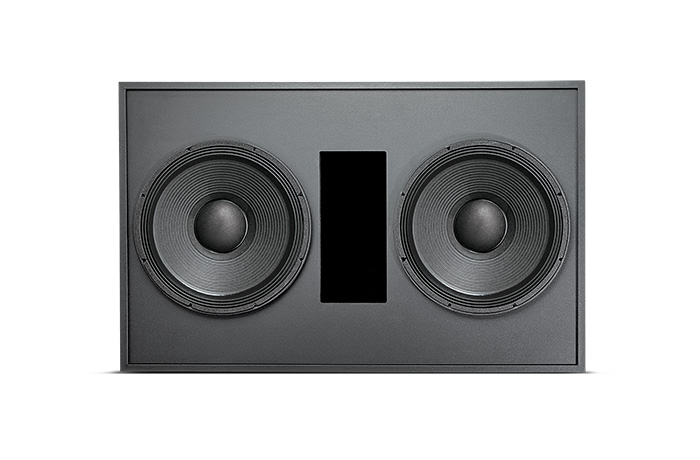

    Ny gromsak for (hjemme)kinoen, JBL 5628, tilsvarende som jeg har tenkt å bygge selv dersom jeg får solgt unna noe av det gamle:
    The 5628 is a high power, lightweight front-loaded vented subwoofer enclosure housing two of JBL’s exclusive 2269H Ultra Long Excursion 18" Differential Drive® woofers
