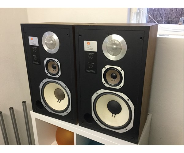

    Blås i de andre. Kompisen min hoppet av JBL kjøret.
    Men jeg ble jo nysgjerrig og kom over et ganske så pent par med L96 i utlandet. Det passet veldig bra siden jeg hadde bekjente på tur, og som plukker de med seg på veien. :cool:
    Er usikker på hva jeg har gjort her nå, men ble litt nysgjerrig på disse gamle JBLene når jeg leste rundt på nettet. L96 er sivilutgaven av 4313 WX?!
    Noen som har hørt de? Ble handlet pga total mangel på impulskontroll ;)

    Spiller dritkult, men disse jeg har fått hjem nå i dag var utstyrt med de helt utrolig elendige vippeterminalene (fjærer).
    De må jeg bytte bare for å få ro i sjelen ;)
    Ellers så spiller de dritkult for å si det forsiktig. Ikke savner jeg noen oppløsning heller. DYNAMIKK må bare skrives med stor bokstaver.
    Jeg må også gå over treverket litt så følger med på råd i denne tråden :)
    Skal også bytte opp de vaklevorne midlertidige stativene med noen sandfylte sokler på 30cm som jeg planlegger å snekre meg ila uken.
    60cm stativer ble for høyt.

    Vis vedlegget 420780
    Gratulerer! Virkelig stilige og tidløse. Slike, eller lignende JBL, har jeg også hatt lyst på i en årrekke, etter å ha hørt en demo i Tr.heim på midten av nittitallet.

    Takk :)
    Og det spiller over enhver forventning. Men det tar nok noe tid før jeg kjenner de godt nok til å eksperimentere med kontrollene.
    De står nå blutacket fast til 50kg sandfylte sokler på spikes. Etterhvert skal de gås over, og da får jeg se om jeg oppgraderer etter oppskriften til Troels Gravesen. Har en dialog gående ang disse høyttalerne. Kanskje de må være med på en Danmarkstur til sommeren.

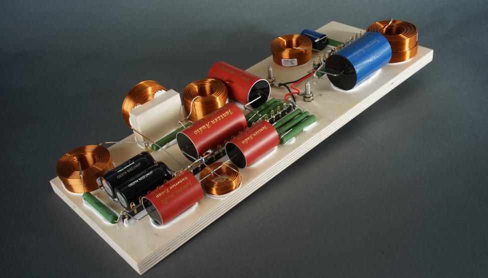

    Noen som har erfaring med Troels Gravesen sine oppgraderinger av JBL?
    JBL-L112
    JBL L100 Century
    Jeg har ikke prøvd noen av Troels Gravesens konstruksjoner, men han går grundig til verks og kan utvilsomt mye.
    Det er nok noe å hente på oppgradering av JBLs delefiltre fra 80 tallet.
    (Ikke bare bytte kondensatorer til annet fabrikat)
    Så spørs det hva man ønsker, originalt lydbilde eller noe annet.

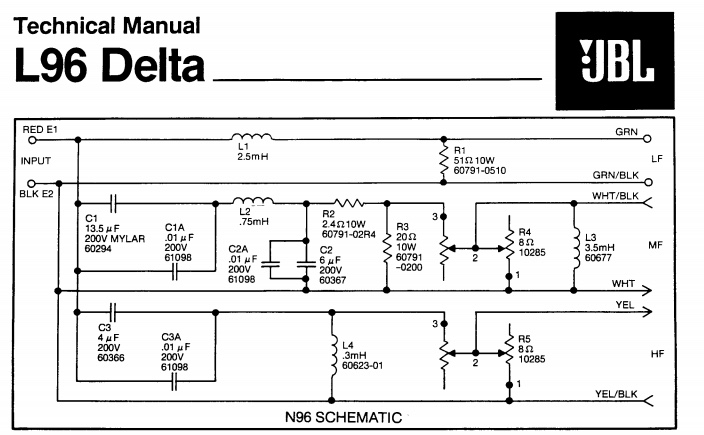

    Var nysgjerrig, og åpnet JBLene mine i dag for å kikke inni. Det hele ser helt begredelig ut på alle måter.
    Delefilteret er på toppen av alt limt fast innvendig meg koblinger på undersiden av filteret som er umulige å komme til.
    Er redd for å ødelegge deler i filteret om jeg bender det løs. :mad:
    Er det noen ut i fra filterskjemaet kan merke bildet med de rette verdiene?
