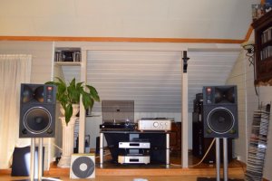

    4425 er så søte høyttalere! Små 4430-bebiser! ;D Gratulerer!
    Bør være bra stereoperspektiv og holografi slik du har plassert dem på bildet, kan jeg tenke meg? Synes ikke 4430 trenger noe særlig toe in med mindre de står innat sidevegg, og luft mellom htt er alltid en fordel om man kan.
    Takk :)
    Jeg toet de inn først men satte de rettere etter vært,låter bra nå. Deilig mellom bass/bass i disse.

    At det er deilig mellombass, ja! Det er JBL det! ;D Har et par 120Ti som bruker 128H 12" som har litt til felles med dine 2214H 12", og kan melde om akkurat det samme der. Skikkelig snert. Det er deilig, deilig, deilig!
    Hvor mye power tilbyr du dem? Takler 200w(!). Er det aktiv delingsmulighet innebygget i 4425? Gjør du det? Hvis ikke kunne du nok hentet ut enda mer snert og detaljer i bassen om du gikk den veien, for da slipper du spolen på delefilteret foran basseren.

    Bruker 2x160 W på de,ikke aktiv deling. Jeg savner ikke noe nå ;)
    Får se etter vært,ikke umulig jeg ser etter større studiomonitorer :)
    Selv om jeg spiller lavt så er det masse bass her,ikke noen pingle bass i sansuien akkurat heller, føler jeg får ut det som bor i den nå.

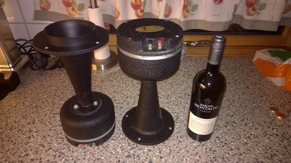

    Disse mellomtonehorna fikk jeg fra statene i dag :)
    Skal erstatte mellomtoneelementet bak den aksutiske linsen :)

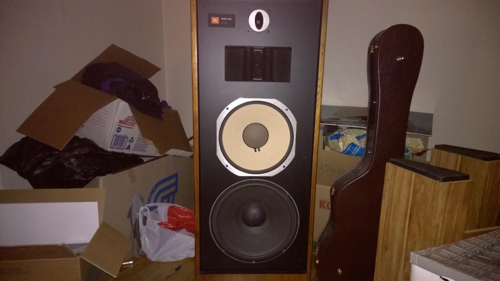

    Bartesam
    04.12.2002
    12.328
    12.679
    Hus
    Bare en mellomtone under den aksustiske linsen. Under er det en 14" bass og en 16" slavebass :)

    Bartesam
    Du kan neste få en L300
    Er det en LE 85?
    Følsomheten er ganske forskjellig.
    LE 5-9 94dB
    LE 85 115-118 dB
    Du kunne prøve filteret til L300
    Eller Nelson Pass varianten av L300
