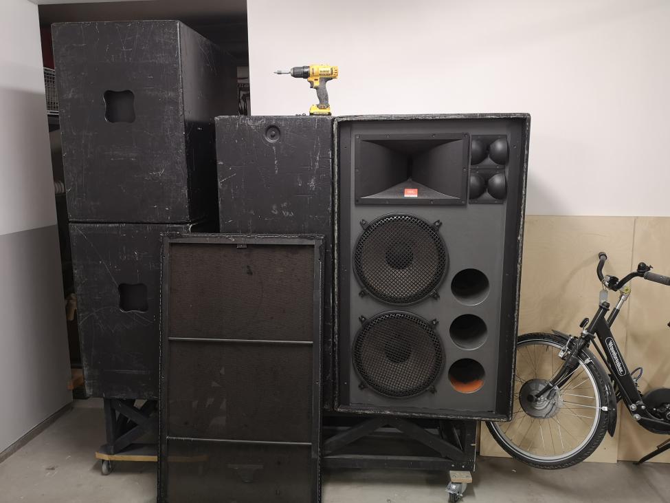

    Her er et prosjekt jeg har holdt på med en stund. JBL 4771A og 4748A er ikke akkurat noen nusselige studiomonitorer eller bokhyllehøyttalere, og man bør nok ha stue med plass til mer enn tv og potteplanter for å få lirket inn dette. Men jeg har trua på at det vil låte bra med en god forsterker og litt tuning (DSP). Montering gjenstår. Skal også lage til stoffdeksler som festes med magneter (bygget inn i høyttalere).
    Vis vedlegget 534561
    Vis vedlegget 534560
    Slik så settet ut da det ankom. Dette var tilnærmet likt slik de originalt så ut da de ble bygget på lisens i Danmark på begynnelsen av 90-tallet:
    Vis vedlegget 534566

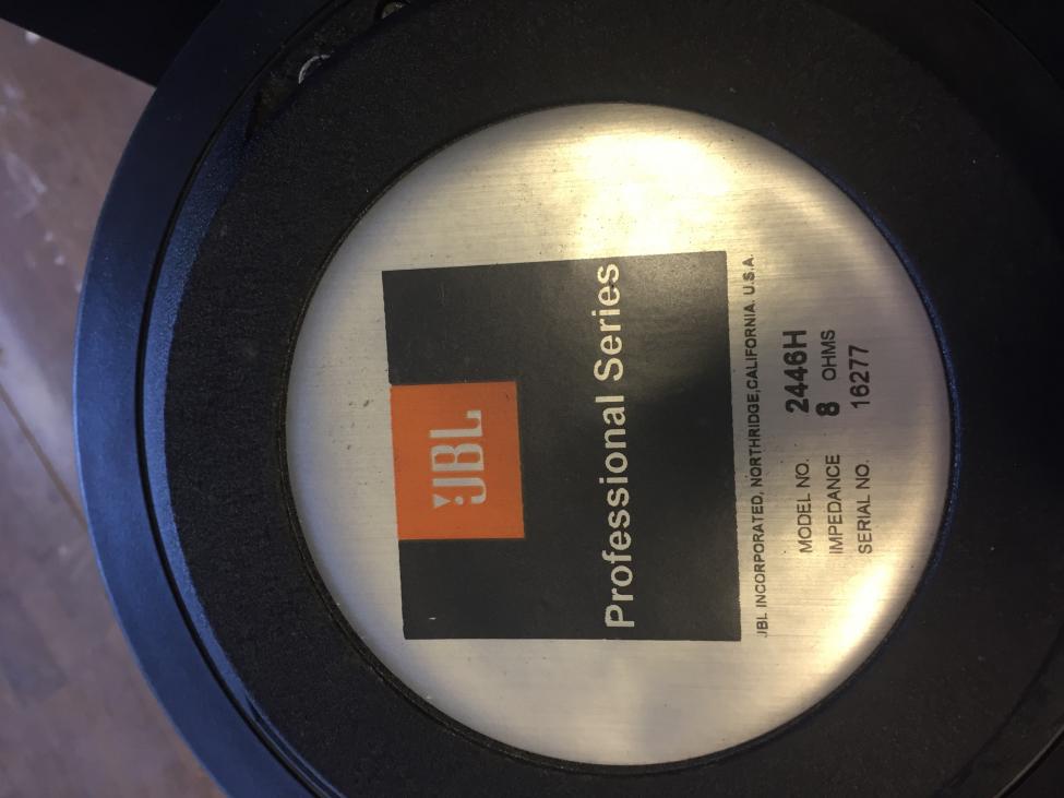

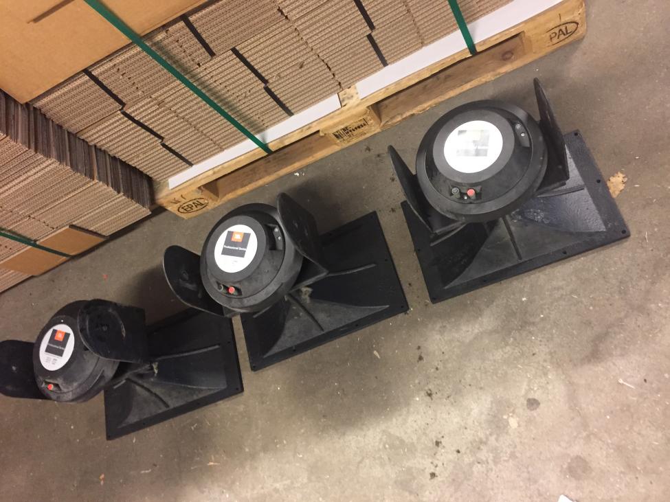

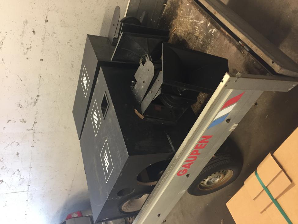

    Hei jbl eksperter! Var på dynga i dag, og i og med jeg er hardt påvirket av både askeladden og Øysteins sundes kjekt og ha, ble det med 3 stk jbl høyttaler/horn som en kar ville kaste hjem i dag... lurer defor om noen har noe info her, verdi ol..? Kan jo ble et ok filmlyd prosjekt, passer kanskje ikke helt i hifi verden? (Bruker her til vanelig zu druid/decware)
    Tips og info mottas med stor takk!:)
    oks81
    29.10.2012
    12.863
    11.420
    Hjemme
    2446 driverne er gode! 2380 horna har jeg ikke hørt men trur dem er helt ålreite.
    Ser ut som 2226 basselementer? Dem er ganske bra!
    Kassene er noe tynt skrammel og ikke bra!

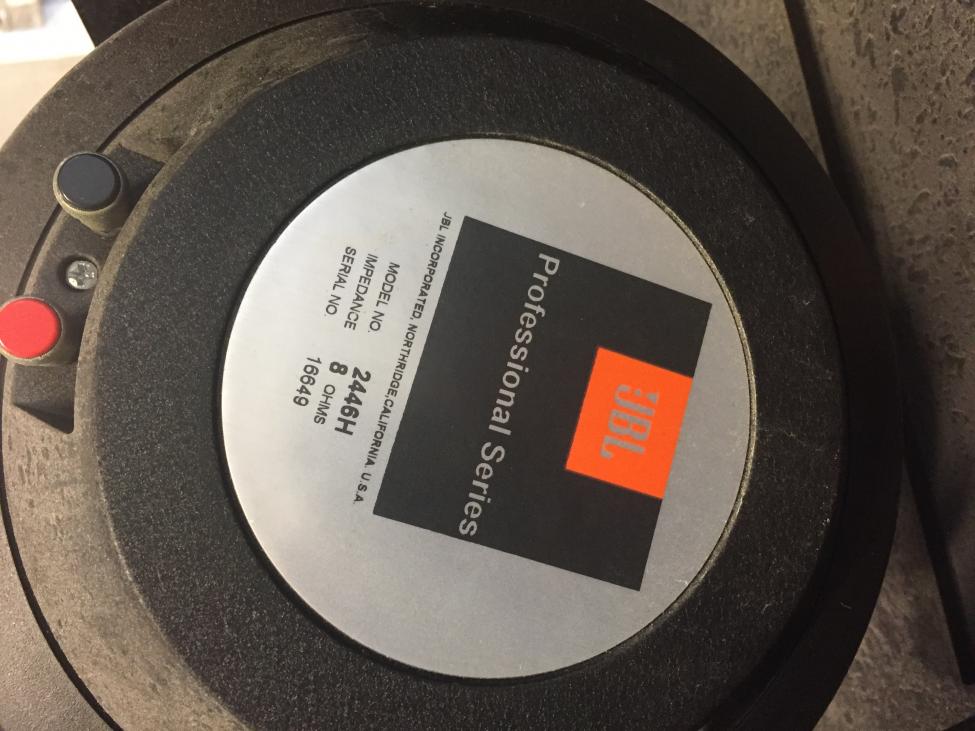

    Fikk ikke helt til bildene på iPhone, sorry for det... drivere 2035hpl og 2466..kun 2stk av disse som funker ser det ut som, holder på og teste horna...
    LMC
    03.08.2006
    25.093
    13.751
    Drøbak
    46
    kanon plukk...meget kompetente drivere
    bruker de selv i 2380horn på front i kinosystemet mitt

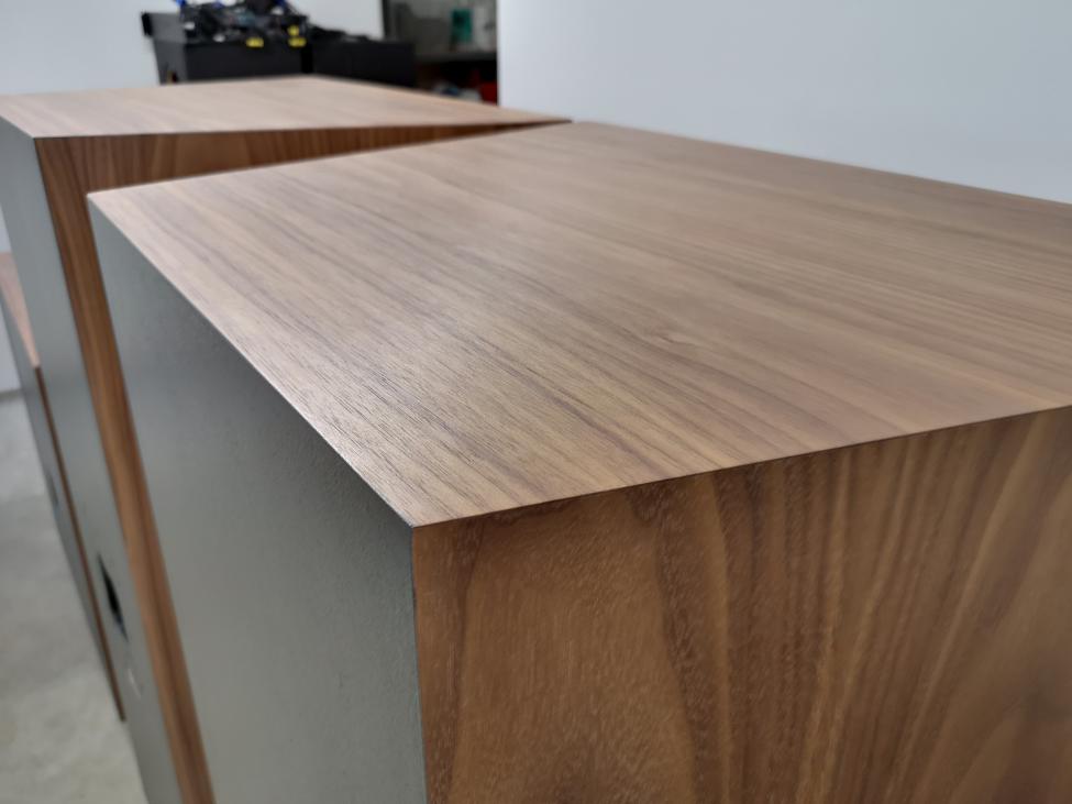

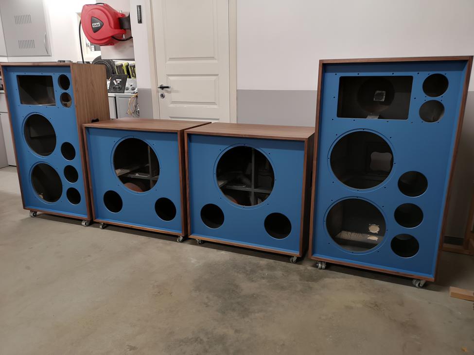

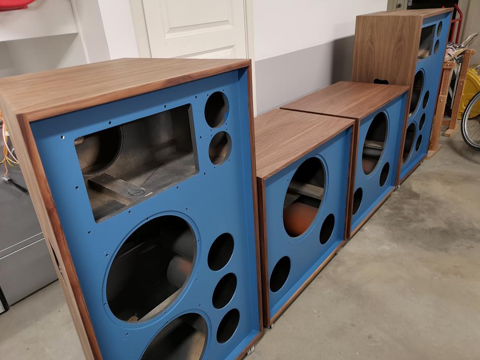

    Restaurering og oppfiksing av JBL 4771A og JBL 4748A
    Her er noen få bilder av ferdig resultat. Jeg har ventet godt over en mnd på nye diafragmer til buttcheaksene, de kom for et par uker siden. Vi fikk tatt noen målinger utendørs, og på tross av at baffelplaten var løsnet på den ene høyttaleren, slik at jeg måtte lime inn litt forsterkninger, så ble måleresultatet bra. Utrolig tøff lyd må man si. Masse trøkk og herlig midbass. Det frister veldig å anskaffe ett sett til meg selv hvis det skulle dukke opp på brukten! Her er bildene etter siste omgang med olje og montering:
