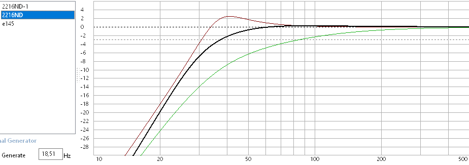

    Lysten til å teste ut andre 15 tommere har meldt seg. Kabinettkandidaten er på 140 liter netto, som er tunet til 35Hz. Ett JBL E145 sitter der pt. Savner dypere bass og har ikke lyst til å bruke DSP og mer effekt for å få til dette. Skal beholde forsterkerne jeg har. Deler mot et horn på 650Hz. Lukter på JBL 2216ND. Jeg er vel bortskjemt med e145 i mellomtonen. Hvordan faller 2216ND ut mot dette elementet? Er det andre elementeter jeg bør vurdere?

    2216ND bruker mye DSP i M2 så tror ikke det er noen god kanidat. Da er nok 2216ND-1 muligens bedre, mener den har litt tyngre membran for å bedre kunne brukes uten DSP. Ellers vil nok også 2235 o.l. gi bedre dypbass enn E145.
    Hvis jeg støtter meg til WinISD og legger inn 2216nd, 2216nd-1 og e145 så blir det seende ut slik i min kasse. Forstår ikke helt hvor jeg skulle brukt DSP for å rette noe ifm 2216ND. Må i så fall vare noe akustisk i rommet.
    Jeg er noe grønn på dette området.. :)
    Hvis jeg ender noe på porten i kassen, noe som går fint, får jeg dette resultatet med 2216nd-1.

    Det har jo med frekvensresponsen å gjøre.

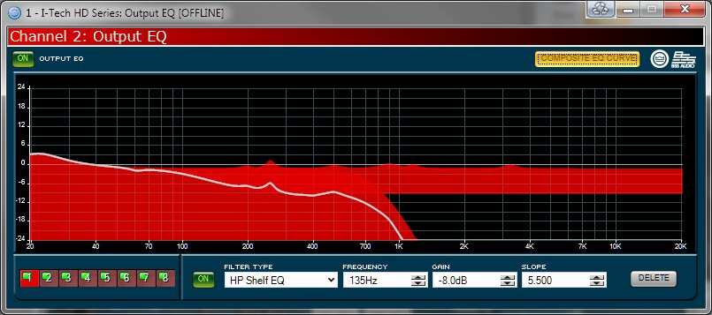

    I M2 har man et shelf-filter på - 8 dB sentrert rundt 135hz for å få flat respons siden driveren er mer sensitiv oppover i frekvens.

    Da er det ikke noe å tenke på annet enn å ha kontroll på gainstrukturen. (y)

    Stemmer, en av to M2 innstillinger har en 4,7 dB PEQ på 21,5 hz, den andre har et high-pass på 27 hz som også booster litt i bunn.

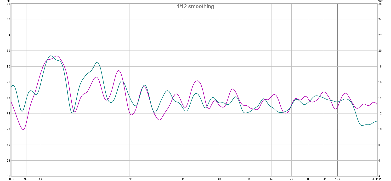

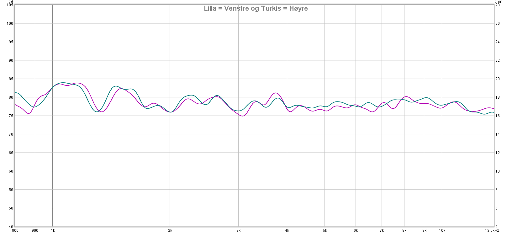

    Jeg fant igjen noen gamle målinger hvor det er brukt pasivt filter og org. oppsett via miniDSP, se sammenlignet med dine målinger. Fra 4khz og nedover ser ikke målingen ut i måneskinn, men det var heldigvis ikke tema her 😅 En ser tendenser til litt stigning rundt 7khz, men det er i størrelseorden 1,5 - 2 db. For å presisere er det ikke benyttet ytterligere eq enn originalt her. Dette er dog måling sammen med 2216Nd så nivået rundt 1khz er vel ikke helt sammenlignbart, jeg fant dessverre ikke måling av kun D2. En nærfeltsmåling vil kanskje gi svaret om dette er driveren eller rom/integrering.
    Vis vedlegget 683168
    Vis vedlegget 683169
    Når det gjelder oppgradering av driver i M2 er min mening at det er bortkastet å legge mye penger i dette, man ender bare med å bytte egenskaper med noen andre. 2450Sl Te låter bedre nedover men trenger avlastning i toppen, her er faktisk D2 bedre. I to-veis med M2 spredelinsa mener jeg D2430K er et godt kompromiss og det er spredelinsa som setter begrensningene.
    Edit: Først nå ser jeg at du har 2db mellom strekene på y aksen.
    Vis vedlegget 683251
    Takk for målinger @tofter !
    Jeg målte responsen på lasermålt 1 meter med mikrofonen sentrert midt i diskant. Din respons ligner veldig på noe sånt jeg får ved lengre avstand med standard innstillinger, inkludert den ganske kraftige nivåøkningen rundt 1 kHz med bassen involvert.
    For min del er jeg ganske sensitiv for overdrevne sibilanter, så nivåheving fra 7-10 kHz er stort sett ikke ønskelig. Det hadde vært tøft om andre med M2 eller DIY M2 kunne ha delt målinger bare for å se om vi snakker om driver-variasjoner, måleartefakter eller andre ting.
    Veldig interessant å få høre erfaringer med andre drivere enn D2 i M2 hornet også.
    For min del tenker jeg at M2 din største svakhet er kollapsende spredning over 10 kHz og da risikerer man at andre drivere gjør det problemet verre enn det er med D2.

    Akkurat, når det gikk opp for meg at det var 2db oppløsning er jeg mer tilbøyelig til å tro at dette kan skyldes variasjon på driver. Det virket liksom så voldsomt med 7 db avvik 😅 Som du er inne på kan det hende at disse variasjonene er nok til at det passive filteret ikke blir helt korrekt. Dette filteret er uansett unødvendig i et aktivt oppsett, en kan beholde dempekrets hvis dette behøves ift. nivåkompansering eller støy, pluss eventuelt beskyttelsekondis. Regner med at dette brukes i originalen mest som sikkerhet for stressa lydteknikere (feilkobling). For min del passet det best å bruke spolene i D2 i parallell og en stor beskyttelsekondensator.
    Her er fra RaiRai tråden til Johoo: Råmålinger av 2450 og D2, ser vel ikke helt ukjent ut.

    Jeg målte liknenede avvik med 2430 når jeg hadde M2 waveguide og prøvde å kjøre orginal EQ:
    Litt flere målinger og diskusjon rundt mine målinger finner du her over par sider:
    Min favoritt driver i M2 WG var JBL 2435, modifsert til å være lik JBL 435BE. Som deg, er jeg også ganske sensitiv for sibilanter og oppbrytning og den driveren er ekstremt smooth pga komboen av 3" BE membran, aquaplass demping og ferrofluid. Litt mer om den her: 2435 vs D2430K
