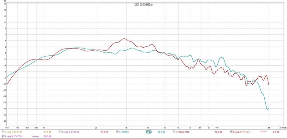

    Akkurat, når det gikk opp for meg at det var 2db oppløsning er jeg mer tilbøyelig til å tro at dette kan skyldes variasjon på driver. Det virket liksom så voldsomt med 7 db avvik 😅 Som du er inne på kan det hende at disse variasjonene er nok til at det passive filteret ikke blir helt korrekt. Dette filteret er uansett unødvendig i et aktivt oppsett, en kan beholde dempekrets hvis dette behøves ift. nivåkompansering eller støy, pluss eventuelt beskyttelsekondis. Regner med at dette brukes i originalen mest som sikkerhet for stressa lydteknikere (feilkobling). For min del passet det best å bruke spolene i D2 i parallell og en stor beskyttelsekondensator.
    Her er fra RaiRai tråden til Johoo: Råmålinger av 2450 og D2, ser vel ikke helt ukjent ut.
    Vis vedlegget 683451
    Morro om noen andre sitter på erfaring også.
    Ser utvilsomt langt mer smooth ut med 2450, det gjør det jo enklere mtp headroom hvis man trenger det - feks ved ekstremt lavt gain på forsterker eller lignende. Utover det er det vel umulig å si så mye uten å se forvrengningsdata og spredning relativt til hverandre?

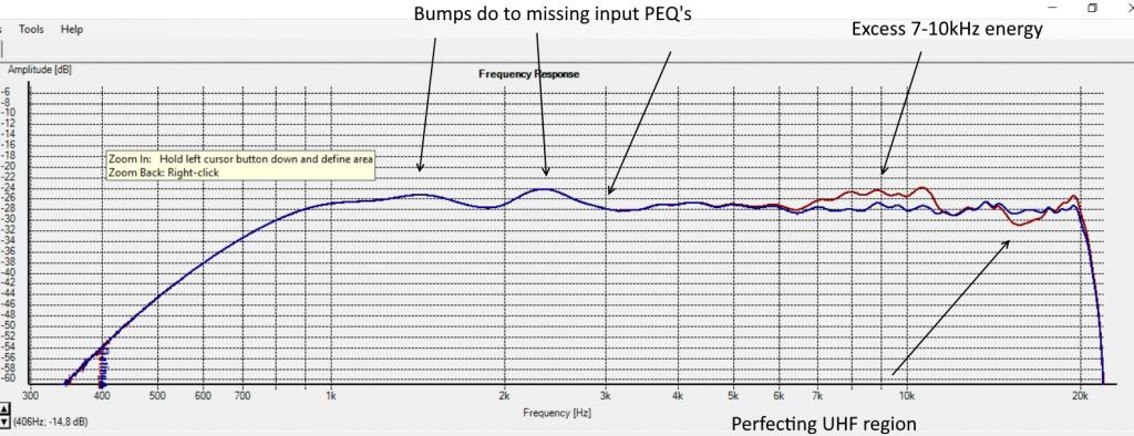

    Jeg målte liknenede avvik med 2430 når jeg hadde M2 waveguide og prøvde å kjøre orginal EQ:
    Vis vedlegget 683455
    Litt flere målinger og diskusjon rundt mine målinger finner du her over par sider:
    Min favoritt driver i M2 WG var JBL 2435, modifsert til å være lik JBL 435BE. Som deg, er jeg også ganske sensitiv for sibilanter og oppbrytning og den driveren er ekstremt smooth pga komboen av 3" BE membran, aquaplass demping og ferrofluid. Litt mer om den her: 2435 vs D2430K

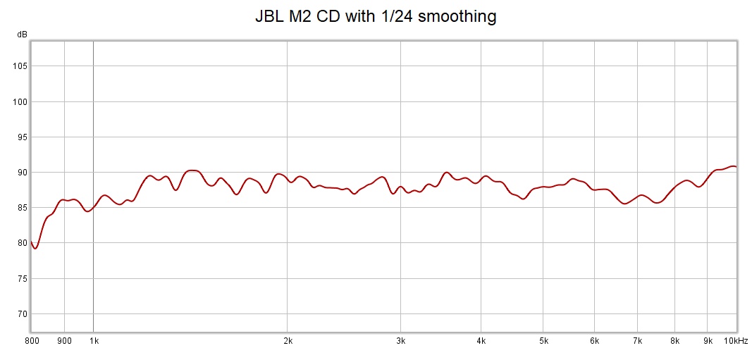

    Dette ser veldig likt ut for meg. Jeg fikk en kar til å måle 1m fra diskanten på original M2 og poste resultatet på ASR, og det så slik ut;
    Forsøkte samme skala på min modifiserte versjon;

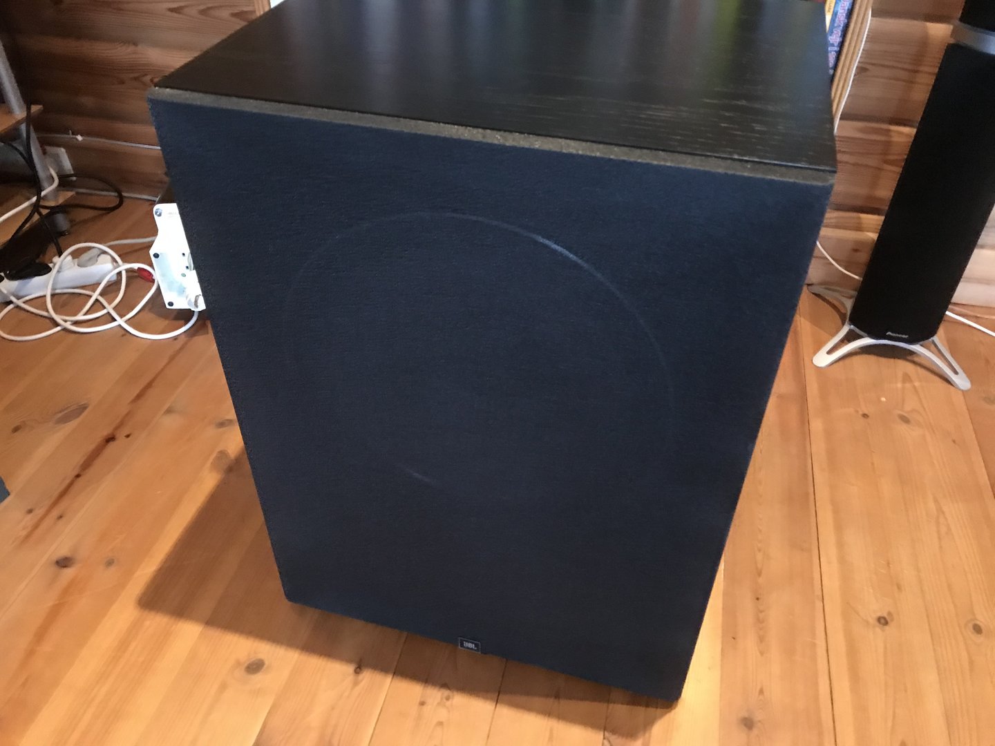

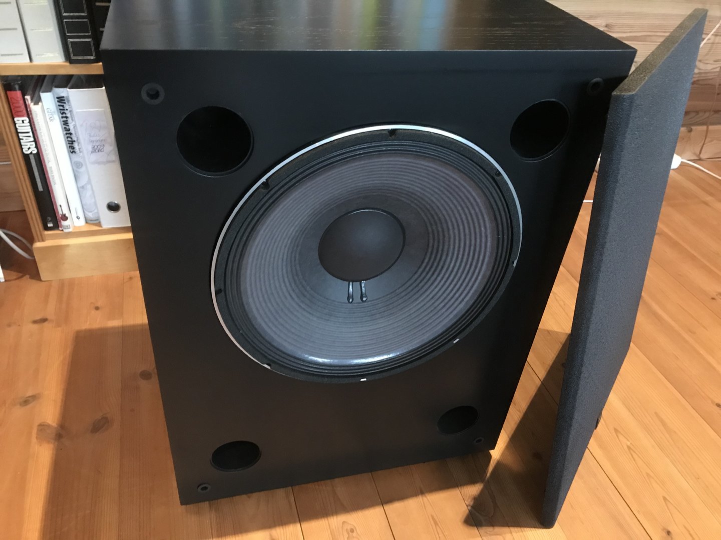

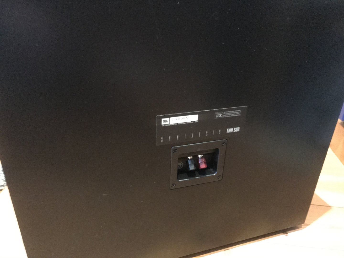

    Ser bra ut. Hvilken bassløsning er det?
    Det er en Synthesis 2, eller 2S2. Ca 54 kg. US-produksjon, Ask-finer. En variant av en 136H med dobbel så stor magnet.

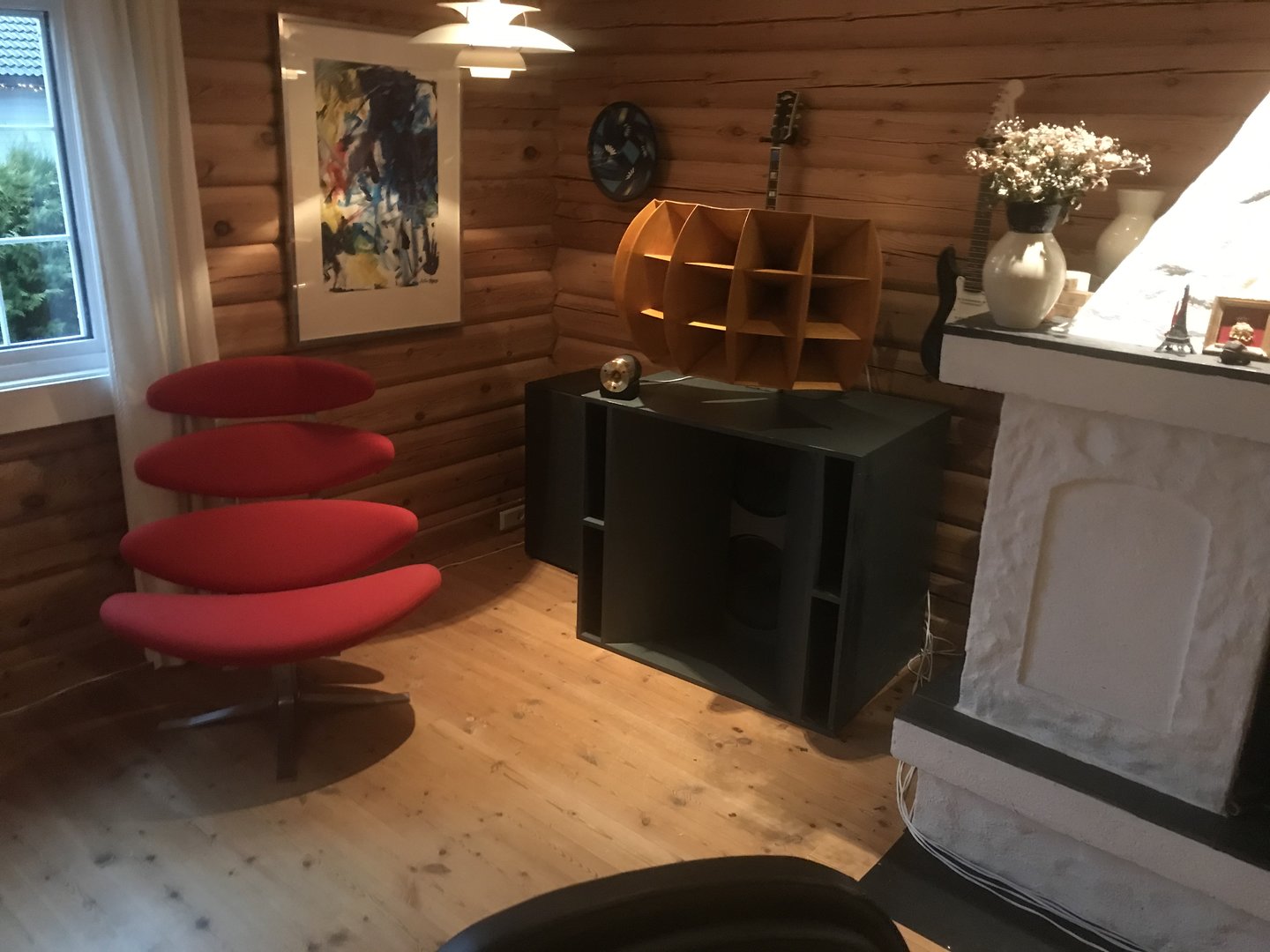

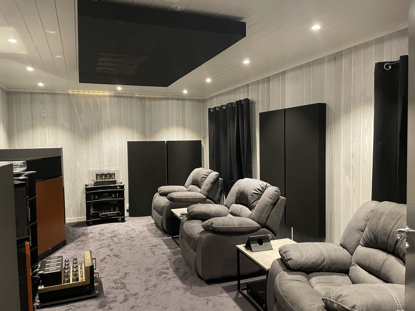

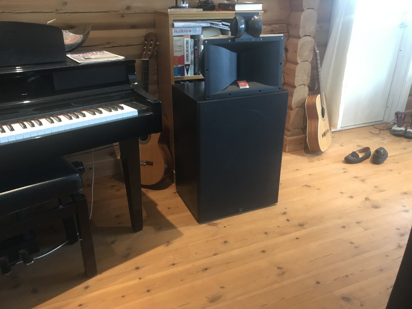

    Her er noen bilder så man ser hvordan det ser ut. Jeg har ca. 2,5m fra fronten av Khorna til ørene.
    Nå ønsker jeg uansett ikke å diskutere hvordan jeg kan få Khorna til å spille bedre her i JBL tråden, men ønsker som sagt tips på hvilke JBL modeller dere tror at passer inn her :)

    Akustikkplatene på sideveggene skal festes høyere opp på veggen, men jeg har ikke kommet så langt enda ;)
