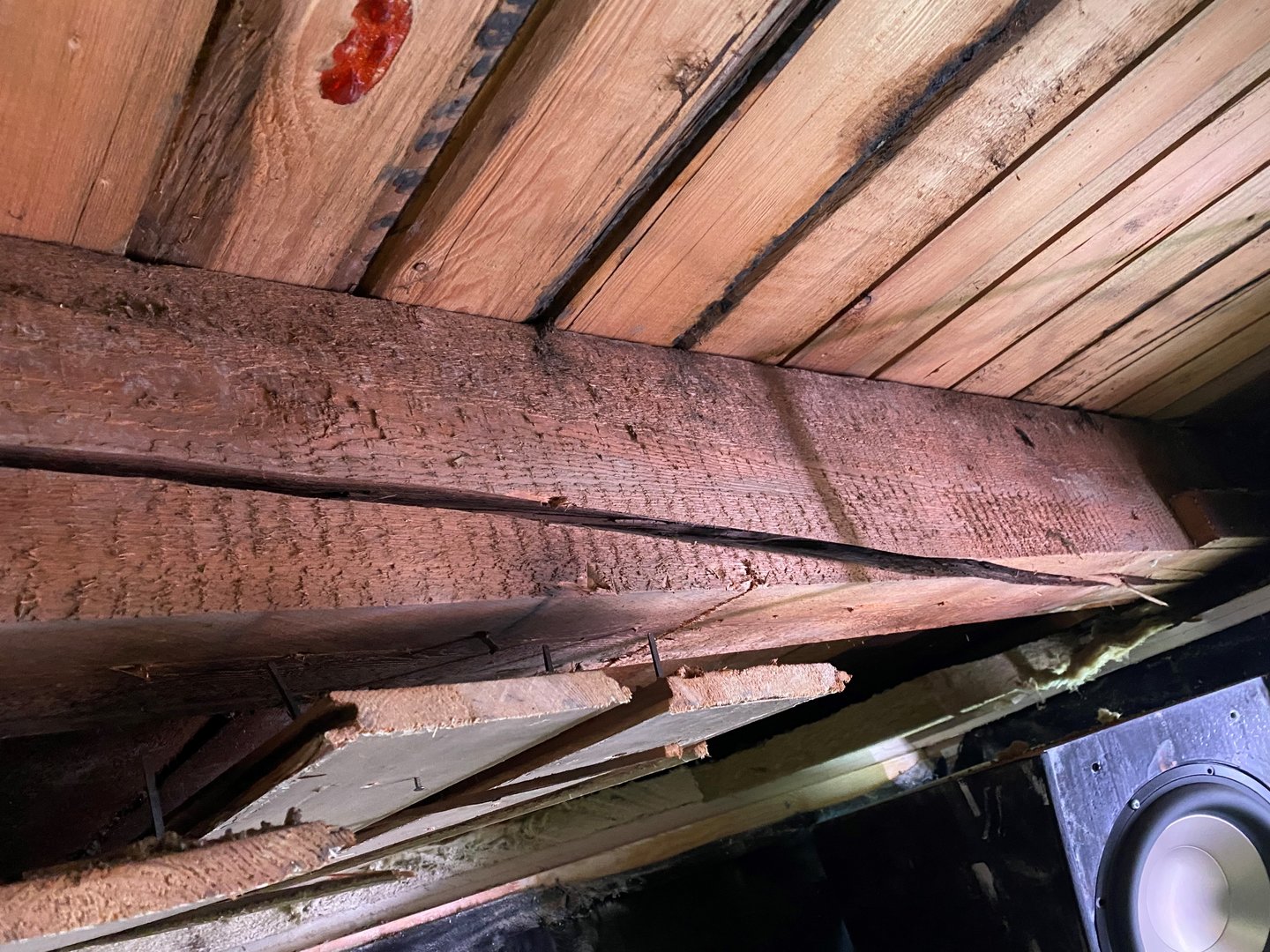

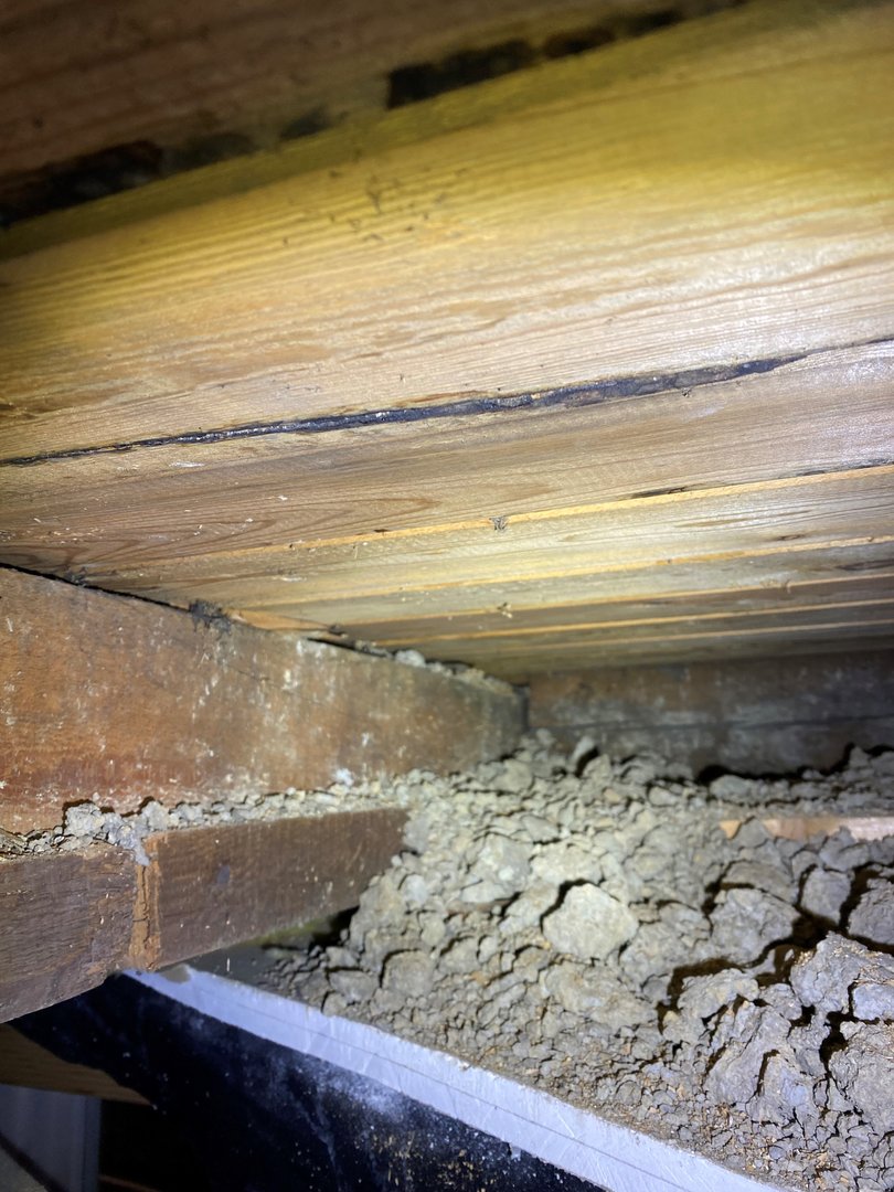

    Dette lappverket av et hus er ikke lett å skjønne, hifikroken var tidligere ett meieri og huset er så vidt jeg har klart å finne ut bygget i minst tre omganger, men tilbake til nåtidens problem, har utvidet et hull som var over bjelken slik at jeg får filmet med mobilen og der ser det ikke ut som det er mye som belaster denne drageren.
    Den er så vidt jeg klarer å se helt rett i toppkant, selv om begge dragere som er avkledd nå heller med 4,8grader mot yttervegg. Det skulle heller ikke så mye kraft til for å løfte «avskallingen» opp slik at sprekken krympet betraktelig

    Skulle gjerne hatt et litt mindre kamera som var bedre egnet enn iphone, men slik ser det ut på oversiden av drageren.

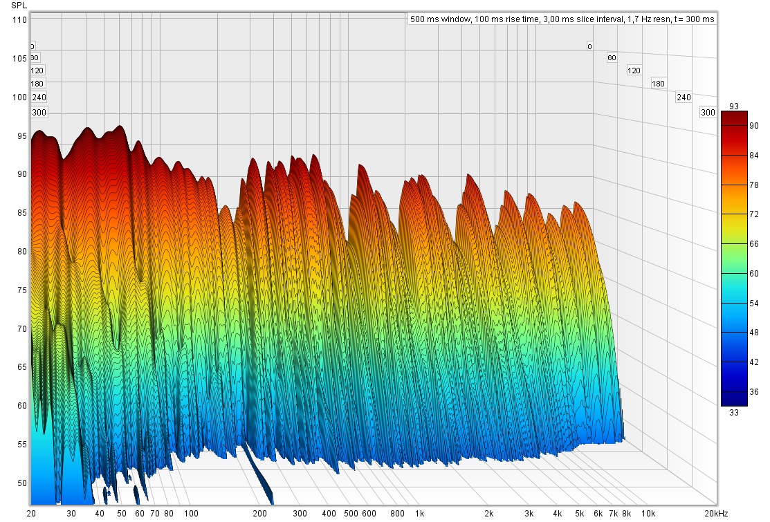

    Da er man endelig ferdig med drittarbeidet så da blir det og optimalisere de nye mulighetene til å plassere glava, og her er det bare vannfall som teller nå
    The Shy
    10.04.2017
    11.204
    16.382
    Langesund
    Det faller 45 db i bassen ned til 40 hz før det har gått drøye 200 ms. Det må jo være en eksellent start :)
    Merkelig og lite oppmerksomhet slikt får her på sentralen, ikke en eneste likes.
    Roald
    25.06.2005
    5.546
    2.802
    Jepp det fenger mye mer å kverulere rundt ting som kun er av akademisk interesse, men ja det ser lovende ut, spent på om man klarer å skvise litt «mindre» ut av det i løpet av kvelden…

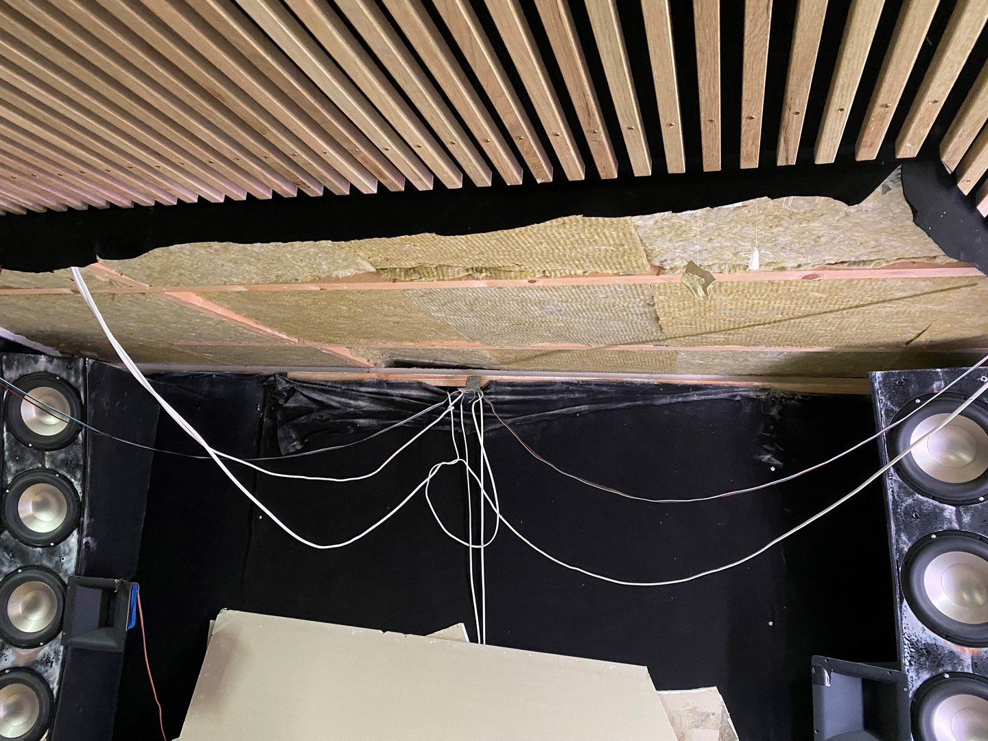

    Litt usikker på hva du mener med for lange, som i visuelt ikke fint eller som BX med akustikk kanskje på tvers? Akustikken tror jeg ikke det vil ha noe å si for da det ikke blir spiler i 1-refleksjonene, visuelt er jo en smak sak så der får man mene hva man vil, her er det høy takhøyde om enn ikke bokstavelig

    Du har ikke lest nøye nok ;) nei toppene er ikke klare, måtte utsette da taket/huset har endret seg og de fikk ikke lenger plass, det manglet 5mm.
    Når det gjelder målingene så er det ikke mye pynting og målet er en umulighet, men må jo prøve så godt det går.
    Jeg vil som de fleste ha en frekvensrespons som har ett fall oppover i frekvens med x-fasong, men umuligheten er at jeg ønsker det motsatte for etterklangen og det er en stor utfordring
