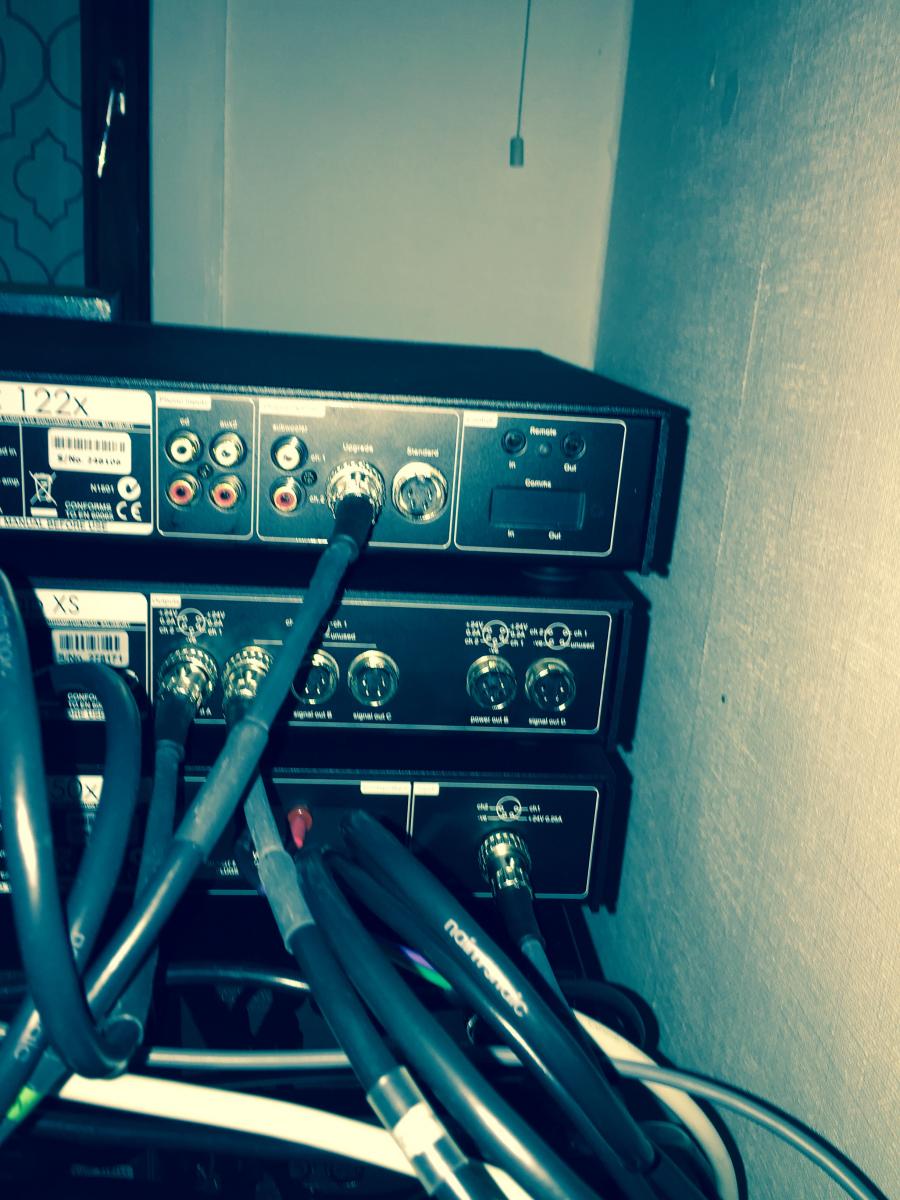

    Har ett lite kablingsspm:
    Jeg har: Naim Nac122x/Nap150x/FlatcapXS
    Noen som kan hjelpe meg med kobling? Bildet er ikke det beste, men Power Out A til 122x og signal A til 150x.
    Noe åpenbart jeg overser? (RCA to DIN fra Sonos, inngang CD) Strøm til Effekt og PSU, men ingen lyd ut.

    Du har koblet deg til upgrade på preamp. Der skal en eventuell psu kobles til. Går du direkte fra pre til power, bruker du "standard" kontakten....om jeg ikke husker mye feil.
    I tillegg, med Naim bør man lese manualene nøye

    Takk for svar, Stovner.
    FlatCap XS "PowerOutA" til "Upgrade" på 122X
    FlatCap XS "SignalOutA" til 150x
    Det er slik jeg har koplet, eller blingser jeg fælt nå?

    Vel, så veldig godt beskrevet er det vel ikke. Men godt nok til at jeg tror jeg har koblet rett. Ser etter feil andre steder, med mindre noen andre har noen innspill?
    jorwed
    Update:Hadde koblet riktig. Feil i signalenden :eek:) Case closed.
