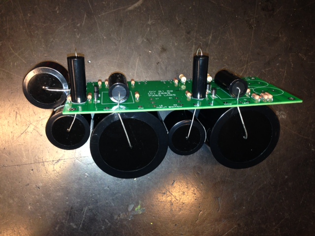

Er det noen som har erfaring med B1 Buffer?
Har startet på min nå.

Har en hypnotize b1 buffer med salas shunt regulator, er veldig fornøyd med den, men måtte kaste den ut av hovedanlegget fordi jeg fikk behov for litt gain.
Jeg ville droppet de gigantiske kondensatorene da de fungerer som antenner som kan slippe støy inn i kretsen.

Ok, du fikk litt lite gain ja. Jeg bor i blokk så håper det fungerer hos meg.
Ja tok litt av på kondisene, men skal bygge den inn i et trekabinett dekket innvendig med 1mm stålplater (skjerming). Håpe det fungerer.
Tenkte også og gå for 2 stk 9v batteri men ender opp med strømforsyning 15AC, likeretterbro og 10.000mF 35v lytt (21VDC inn på kort).
Har også Glasshouse atteunator og Elna shifter.
Hvordan var lyden, bra bunn og topp men litt tilbakelent mellomtone?

Har nå testet den i 4 dager. Må si den låter meget bra.
Enormt lett og oppløst i toppen, mellomtone clean ( ikke sterilt ), bass er tight`n fast.
Løstner vel mere når komponentene får satt seg litt.
Liten anelse til brum i elementer med hode 30 cm fra høyttaler.
Skal lage en skjermet kasse etter hvert, kansje det hjelper litt.
Ellers kjører jeg uskjærmede signalkabler (Mundorf Silver/Gold ).
Så kan hende må leve med det, men ikke sjenerende for lyden overall.

Har brukt en B1 en tid og bruker de blå Jantzen polypropene på utgangene. Funker veldig bra. Veggvorte og en likeretter med en lm 317 stab.krets er helt ok. Er enig med vedkommende som synes at kondisene du bruker er litt overkill. Stå på! Å spille vinyl gir litt lite guffe da B1 ikke gir noe forsterkning, men med cd eller annet digital laåter det knall. Bruker en NAD og en AmpCamp som effekttrinn...
