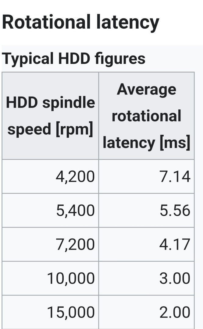

    Lavere RPM gir økt aksesstid. Tettere lagring helper ikke på dette. Lesehodet må uansett flytte på seg og vente til neste datablokk dukker opp.
    Vis vedlegget 1042294
    Det kommer jo litt an på hvilken aksesstid man snakker om også såklart.
    Med høyere tetthet med data så kan man oppnå kortere vandring på hodet, som gjør at man får lavere aksesstid sammenlignet med en disk med lavere tetthet og høyere rotasjon. Litt situasjonsbetinget.
    15000RPM disker varte også en kort stund, IBM sluttet vel med de pga. Mye problemer med varme og returer av disker den perioden.
    Men høyere RPM betyr lavere aksesstid om man sammenligner to like disker med forskjellig RPM, men tettheten spiller faktisk inn her den også selv om RPM oftest trumfer tetthet.

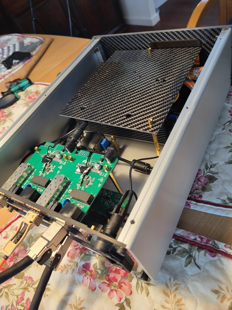

    Vis vedlegget 1050317
    Der skulle lige kikkes under låget.
    Hvilke tanker gjør du deg etter å ha sett den innvendig?
    Jeg noterer meg er at skjerm er fjernet for alle kretskortene. Det gjør at du har utsråling i MHz som trolig gjør dette apparatius rett så vankelig å kvalifisere til en CE merking. Dog kan det tenkes at nettopp dette kan være medvirkende til en ønskelig lyddegresjon?
    Selv kjøper jeg de rimeligste switchene til hjemmebruk. Switchen jeg har i nærheten av stereoen har jeg sikret har et stålkabinett for å begrense utstråling i nærheten av audiokablene..
