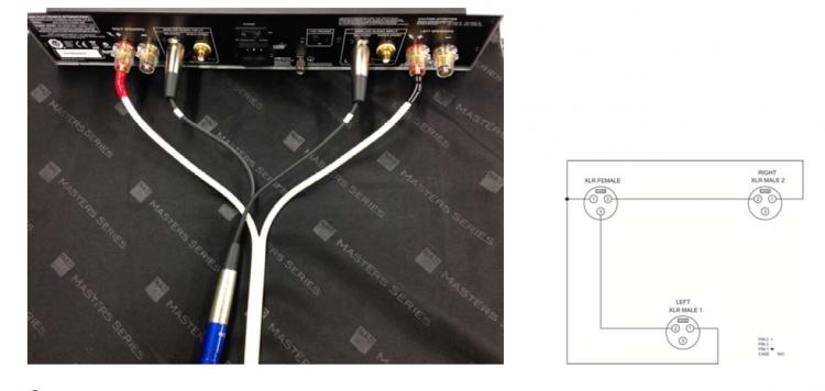

    DEn koblinga der henger ikke på greip, dersom det er balanserte signaler som brukes. Er DI-boksen bygd for ubalansert stereo?

    Splitt i praksis ser slik ut , den fungerer helt utmerket mot annet balansert utstyr .
    Men konvertere den over til ubalansert rca går ikke helt bra får noe jord hum .
    Konvertering fra XLR til rca gjøres igjennom Neutrik NA2F
