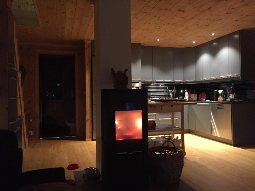

    Blir en liten en i løpet av kvelden ja :) Hytta har jeg bygd selv ja. Greit å kunne gjøre det meste selv.
    Lettere å komme i mål økonomisk da :)
