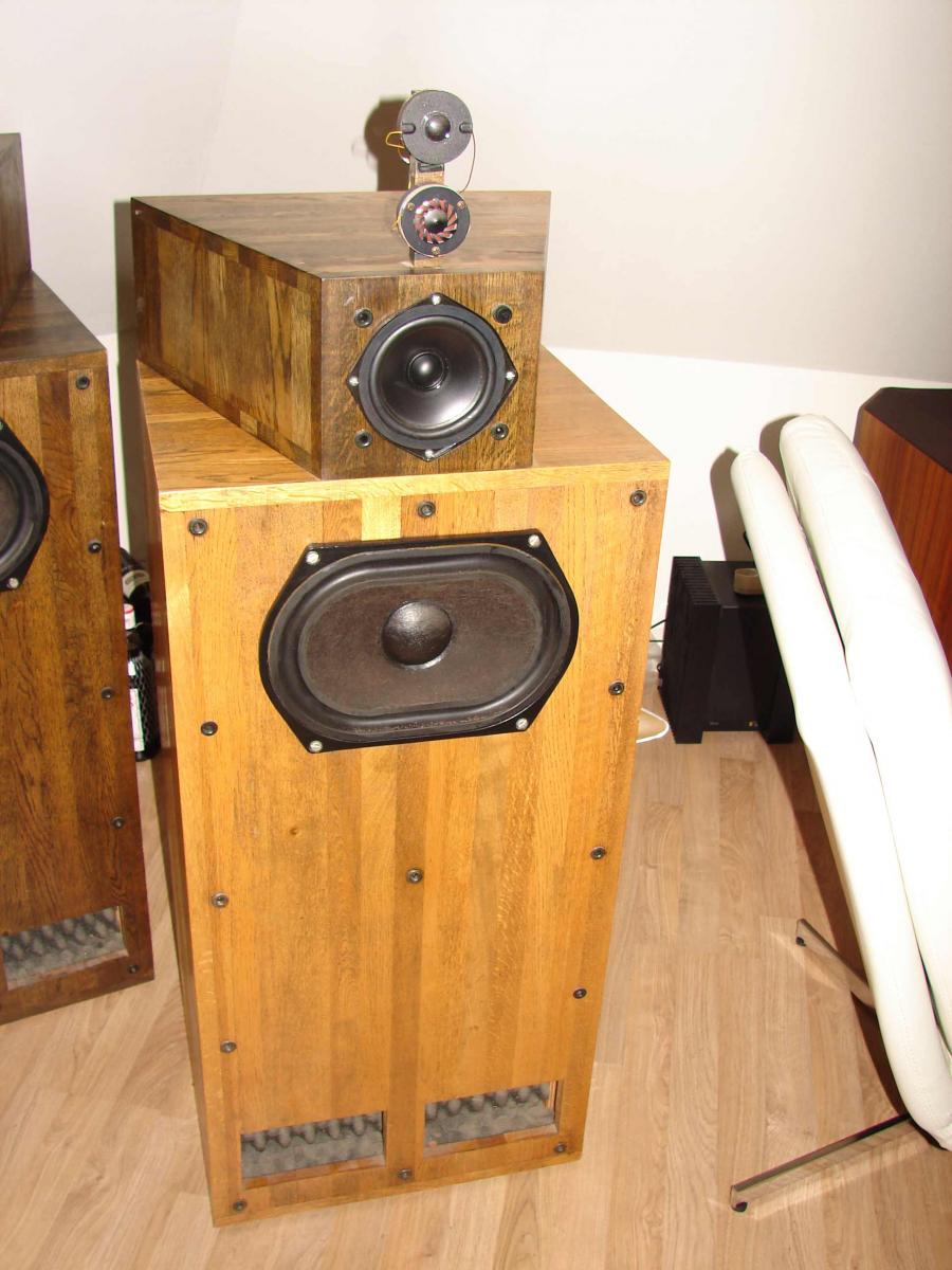

    Hei igjen. Da er mitt prosjekt så langt ferdig, det som evt skjer litt på sikt må bli recap`ing, men føler pr. nå ikke helt behov for dette. Da har jeg lagt ut noen bilder for å illustrere at gamle saker er fullt mulig å få til å skinne igjen, hvis man legger litt arbeid i det.
    Etter stripping av svartmaligna ga jeg de en omgang med stålull og Liberon Møbelrens for å få vekk gammel voks, skitt og urenheter. Bare dette fikk faktisk det meste av glansen og strukturen i det flotte valnøtt-treverket fram igjen. Etter denne behandlinga vaska jeg over med varmt lett grønnsåpevann, og når dette hadde fått tørka ordentlig la jeg på intet mindre enn 4 lag Liberon Møbelolje, som egentlig hadde holdt i massevis da de virkelig gnistret og funklet under downlighene i stua.
    Meeen, måtte en tur til innom Haraldsen i Drammen, fordi jeg hadde sett at det fantes noe som het Liberon Black Bison-voks, som skulle gi ytterligere skinn i sakene. Smurte på, og lot de stå over natta før jeg gikk løs med poleringsklut igjen. Og du milde makter, for et resultat!!! Alt fikk da en utrolig blank, glatt og skinnende overflate, og dybden på strukturen i treverket ble bare enda mange "mil" dypere :D. Nuh, er jeg fornøyd!

    Nå har jeg for det første anlegget stående i en alminnelig stue, og har derfor litt begrenset slingringsmonn ang. plasseringen. For det andre, ja, jeg har testet plassering både lengre ut fra vegg og slik de står nå, og kommet fram til den konklusjon at disse godt kan stå kloss inntil bakvegg uten at lyden påvirkes i hørbar negativ grad. Transmisjonslinjens åpning vender forover, og høres av den grunn ikke ut til å endre karakter i like stor grad som en konvensjonell høyttaler med bassportene vendt bakover. Slike bør naturligvis ikke stå kloss inntil vegg, da det bare grøter til de lave frekvensene.
    Ellers noterer jeg meg at du stadig trekker frem behovet for watt, og jo flere jo bedre... Well, nå spiller jeg for det første aldri på lydnivåer som krever denne graden av effekt, og aldri musikk av type "omz-omz-omz" med dertil høy partyfaktor, og har av den grunn ikke behov for å vri opp gassen til ventilflyt og det som verre er. For det andre har jeg i tidligere innlegg tydelig beskrevet at de 120 wattene mine (i 8 ohm) helt utmerket klarer å holde kontroll på elementene i samtlige sjangere og stilarter jeg lytter til, dette inkluderer også lavfrekvente saker som katedralorgel og synthbass, og til og med moderne ting som den nye låta av Nico & Vinz` mektige dypbassinformasjon som fikk hele huset her i bevegelse, velkontrollert og mektig. Derfor har jeg foreløpig ingen konkrete planer om å bytte forsterkeri, jeg koser rævva av meg slik det låter nå, og har det ikke travelt med påfylling av antall watt (er en godt voksen mann serru, og tar ting litt etter litt... :)).
    Men hva synes du om finishen på kabinettene? ???

    Jeg måte rotere bildet ditt Caron, dette ble vanvittig flott !
    Liberon Black Bison voks er notert til å pleie mine TLS80 med :)
    Ser den finnes i flere varianter, er det "Neutral" du har brukt eller med farge ?

    Hei Pilsern :)
    Den heter Liberon Black Bison Antikkvoks, og har et hvitt merke på sida der det står "Fargeløs". Selve voksen er hvit, og påføres etter bruksanvisningen med stålull grad 0000. Jeg brukte imidlertid bare en poleringsklut til å legge voksen på med, ventet 10-12 timer (står minimum 20 minutter, men helst over natta på boksen), og polerte så med en poleringsklut fra Autoglym, veldig fin uten antydning til loing.
    Ja, jeg må virkelig si IMF`ene vokste noe voldsomt i møbeløyemed etter denne sjauen, noe kona også måtte si seg enig i til tross for tilnærmet besvimelse når jeg i utgangspunktet dro de to køl svarte firkanta kassene inn i hus, hehe...
