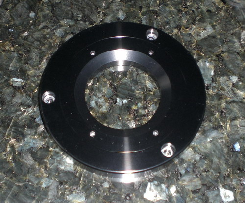

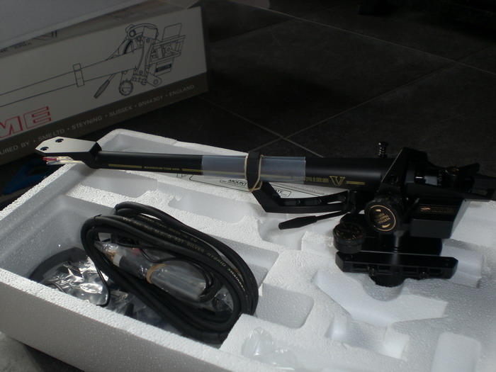

    Hei igjen. Nå har det endelig skjedd noe ifm denne oppgraderingen. For noen uker siden kom denne i posten.
    SME armboard for Michell
    I dag var jeg og hentet denne hos forhandleren....
    Regner med at denne holder så bra kvalitet at utskiftning er unødvendig...Noen innspill/erfaringer ang VdH MC D 501 silver??

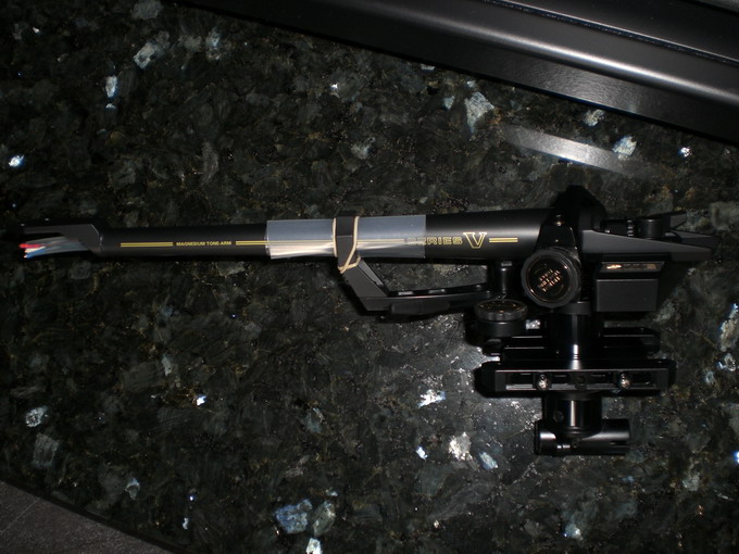

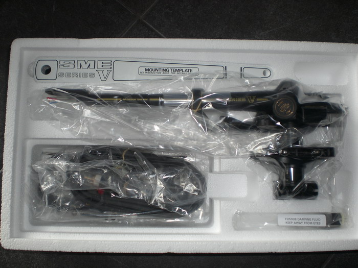

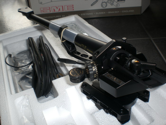

    soa
    16.04.2006
    2.453
    982
    18
    Det har vært en fornøyelse å pakke ut denne armen. Makan til mekanisk håndtverk er det lenge siden jeg har vært ute for....rett og slett vakkert. Dette var gøy ;D
    Skal etterhvert begynne monteringen...rapporter kommer....

    Den så da visserlig ny ut? Uansett gratulerer, dette er kanskje et lite apropos til de som fortsatt lever i den feilslåtte overbevisning om at engelsk byggekvalitet ikke er noe å bifalle... så feil kan man ta; noen av de flottest bygde produkter på kloden, nesten uansett bransje, er engelske; glem Austin Morris og denslags, tenk Jaguar, Bentley, RR og Aston Martin; SME-arma er et typisk eksempel på et av de fineste produktene i sin genre.

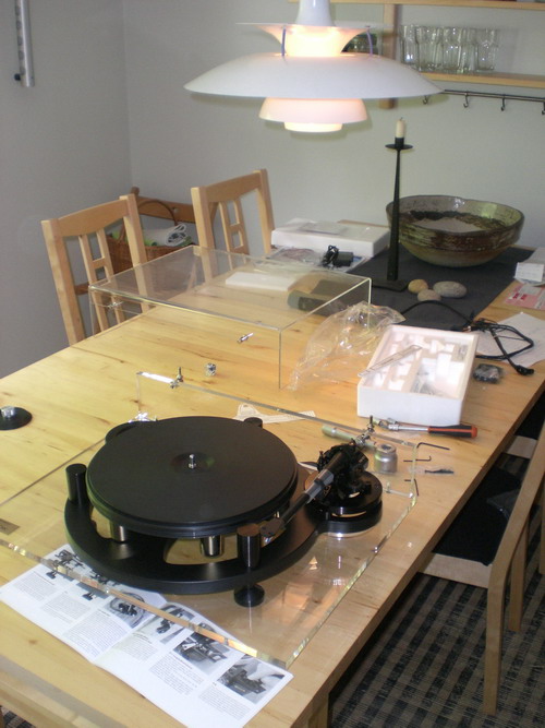

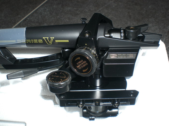

    Takk for det Vidar P...og ja...armen er helt ny den :D.
    Da er armen montert. Det bar ikke på de helt store utfordringer, og det er bra. Det eneste lille "problemet" er at liften ikke løfter armen høyt nok til å gå klar av humpete plater, selv på max justering. Får se om jeg finner på noe.
    Lyden? Tildels stor forbedring mtp fokus og ro i lydblidet, sortere bakgrunn og detaljering. Bassen er dramatisk forbedret ift dybde og presisjon. Ennå gjenstår fintuning og eksperimentering med VTA og VTF. Moro dette her....
    Noen bilder....

    Calling Bergen Lydlaug/SOA; flotte bilder; ikke la deg forlede til å forvente "lydmessig revolusjon" med en arm; og bli følgelig ikke skuffet initialt om ikke suvereniteten til den nye arma ikke åpenbarer seg på deg via noen kjappe halve kutt fra forhåndsgodkjente "referense-plater". Bruk den litt, og du vil etter kun kort tid se at den viser sin musikalske overlegenhet i form av myriader av små forskjeller hos alle instrumenter på alle plater, istedet for å gi "den store" forskjellen på enkelte områder.

    Selvfølgelig er det ikke snakk om noen lymessig revolusjon...alt er relativt også innen hifi. Men forbedringer med denne armen var på enkelte områder helt oppe i dagen fra første stund. Når det er sagt ønsker man jo gjerne å høre umiddelbare forbedringer etter en investering på noen tusner ;D
    Som du nevner vil nok endringene også merkes over tid etterhvert som platesamligen gjennomspilles...
