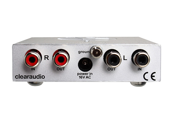

Jeg har nettopp satt min ProJect RPM1 Genie med Rega Elys 2 stift 8 (mm) i racket
Den er koblet med rca kabler til en Clearaudio Nano Phono, som slik jeg forstår den står innstill på mm. Videre går det rca kabler til aux 1 inngangen på min Onkyo 875.
Jeg får imidlertid ingen lyd. Platespilleren er ikke satt opp av meg personlig, men av fagkyndig butikkpersonale, så den burde i alle fall være i orden. Er det noen som vet hva som kan være galt?

Dobbel sjekk at du har koblet inn/ut på riaa riktig og evt hvis det er en knapp/velger mellom MC/MM.

Det er gjort :) jeg har imidlertid ikke festet de to mostandene som kan stå der det står load under. -men det er vel heller ikke nødvendig. Det er ingen lyd.
Under riaaen står det "tapper" på, på sidene på hver side, mens den midterste er ledig. Jeg antar det betyr mm og subsonic off. tar jeg feil her?

Koble spilleren direkte til forsterkeren, f. eks. cd inng. Er det lyd nå så ligger årsaken i RIAA trinnet,

Er den koblet som på bildet minus motstandene?. Edit: Og med de ytterste koblingene helt ytterst slik at det er et ledig hull mellom dem og den til subsonisk filter.
Kablene fra spilleren sitter ytterst på hver side, tror jeg (antar at det er en Regaarm på dette bildet).
Motstandene trenger/bør sannsynligvis ikke brukes til MM, som din Rega. Jeg antar at den har en inngangsimpedans på 47 kOhm i utgangspunktet, og at eventuelle motstander festet som på bildet kommer i paralell med lasten og reduserer den. Det er i så fall for tilpasning til MC-pickuper, og ikke aktuelt for deg nå.

Jeg har fått litt forskjellige tilbakemeldinger på hva som faktisk er mm. Han jeg kjøpte den av sier motsatt av hva du skriver zombie woof. Er du sikker på at du har rett? (han hadde riktignok ikke hatt den så lenge, og kjente ikke produktet så bra.
33/1,3 Er det rett og slett bare å koble det inn i receiveren, så vil det gi en viss lyd? den er ikke skadelig om den ikke går gjennom riaa?

Nei, det går helt fint. Er spilleren iorden vil du få svak lyd med lite bass men økt diskant. Grei fremgangsmåte for å lokalisere feilkilden.

Jeg prøvde litt frem og tilbake. Først satte jeg platespilleren rett inn i cd inngangen, hvorpå resultatet ble den svake lyden som ble beskrevet om platespilleren var i orden.
Videre koblet jeg til riaa forsterkeren og satte også den i CD inngangen. Voila! det virket, men dog med noe knitring. De tidligere inngangene på onkyo receiveren som ble forsøkt var aux 1 og dvd, men lyden kom først når den stod i cd inngangen. Jeg får vel ta en kikk på innstillingene på receieveren.
Nei. Jeg er på ingen måte sikker. Burde helt klart nevnt det i forige innlegg. Bildet fant jeg på Google image search.
Jeg har aldri sett en Nano Phono annet enn på bilde. Men når det er sagt, klarer jeg ikke å lese merkingen under RIAA'en på noen annen måte. Uansett er det bare å prøve begge deler. Du har en MM, det er jeg sikker på. Du skal velge den koblingen som gir høyest lyd.
Dette er helt korrekt ZombyWoof  :) RIIA`n har 47Kohm uten ekstra motstander tilkoblet,dvs det MM skal ha! Hvis det knitrer e det vel støv og/eller dårlig justert PU,se her http://www.svalander.se/tips/spelarjusteringstips.htm men noe peiskos høre med  ;D Har hatt denne før,bra sak :D EDIT: Så du skrev at du skal bruke det som gir høyest lyd,det blir MC og det blir feil.Selv om MC er 47K det og! Men denne har gain i massevis og det justeres med rattet oppå enheten! EDIT2 54-67dB i MC-modus,huske ikkje MM men det ligger ca 20dB lavere...
